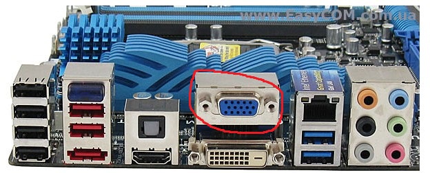

И еще подключал монитор через d-sub (видео процессор) разрешение родное не выставляется и драйвер на видюху не видит так и должно быть?

Регистрация: 19.06.2005
"Турбовольтаж" - в FAQ про i5/i7 есть.
В БИОСе тогда лучше поставить первым iGPU.
Установить драйвер Intel HD Video.
