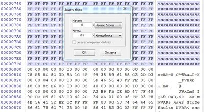

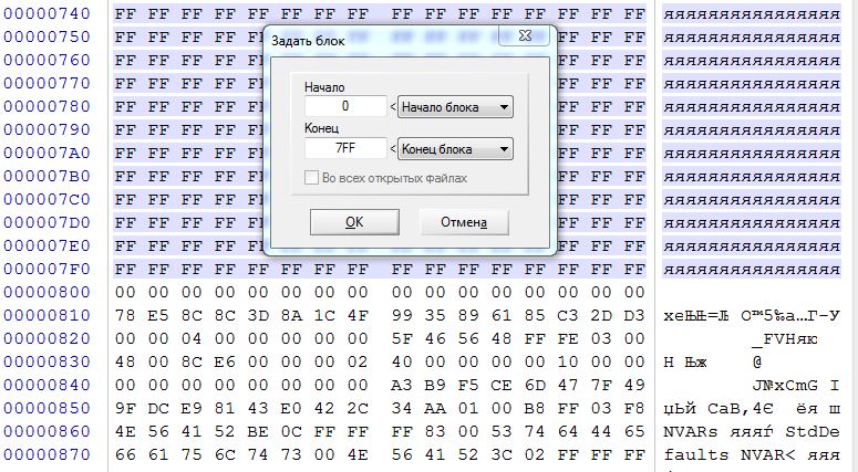

В файле все есть, и биос и ме, его нужно только обрезать, ищи сколько именно. FTK делает это автоматически, но тебе придется вручную, в хекс редакторе. Я находил информацию про первые 2048 байт,в общем, если найдешь - напиши, самому пригодится :)
P.S не забудь добавить индивидуальные данные в файл - мак адрес и серийник с наклеек платы - см. шапку.
Нашел
hex1.1414644987.jpg [ 120.09 КБ | Просмотров: 5722 ]

Son1c, сделай копию содержимого флеша на программаторе и мне в ЛС пришли, я тебе в ответ пришлю файл, который надо прошить.\
izrailsky, для этого БИОСа ничего резать не нужно, он уже и так нормальный, только данных индивидуальных в нем нет.
Информация о том, сколько резать, лежит в заголовке файла.
