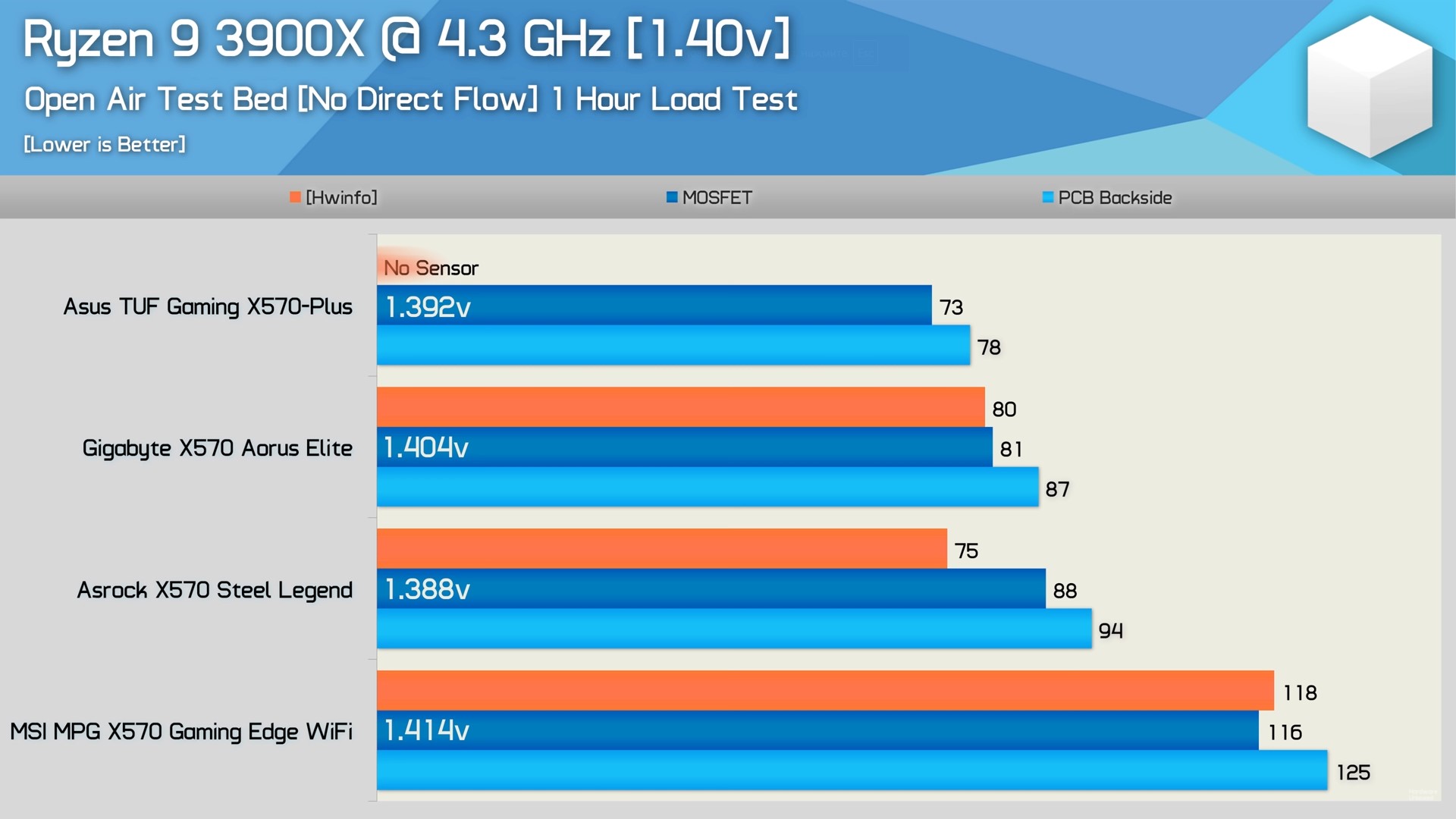

Ещё раз повторюсь странный выбор - под 16 ядер откровенно средняя и горячая плата с возможными косяками в биосе. А зачем обсуждать неликвид? Ну выпускает там что-то, так пускай шебуршится.
температуры врм с нагрузкой типичного 16 ядерника

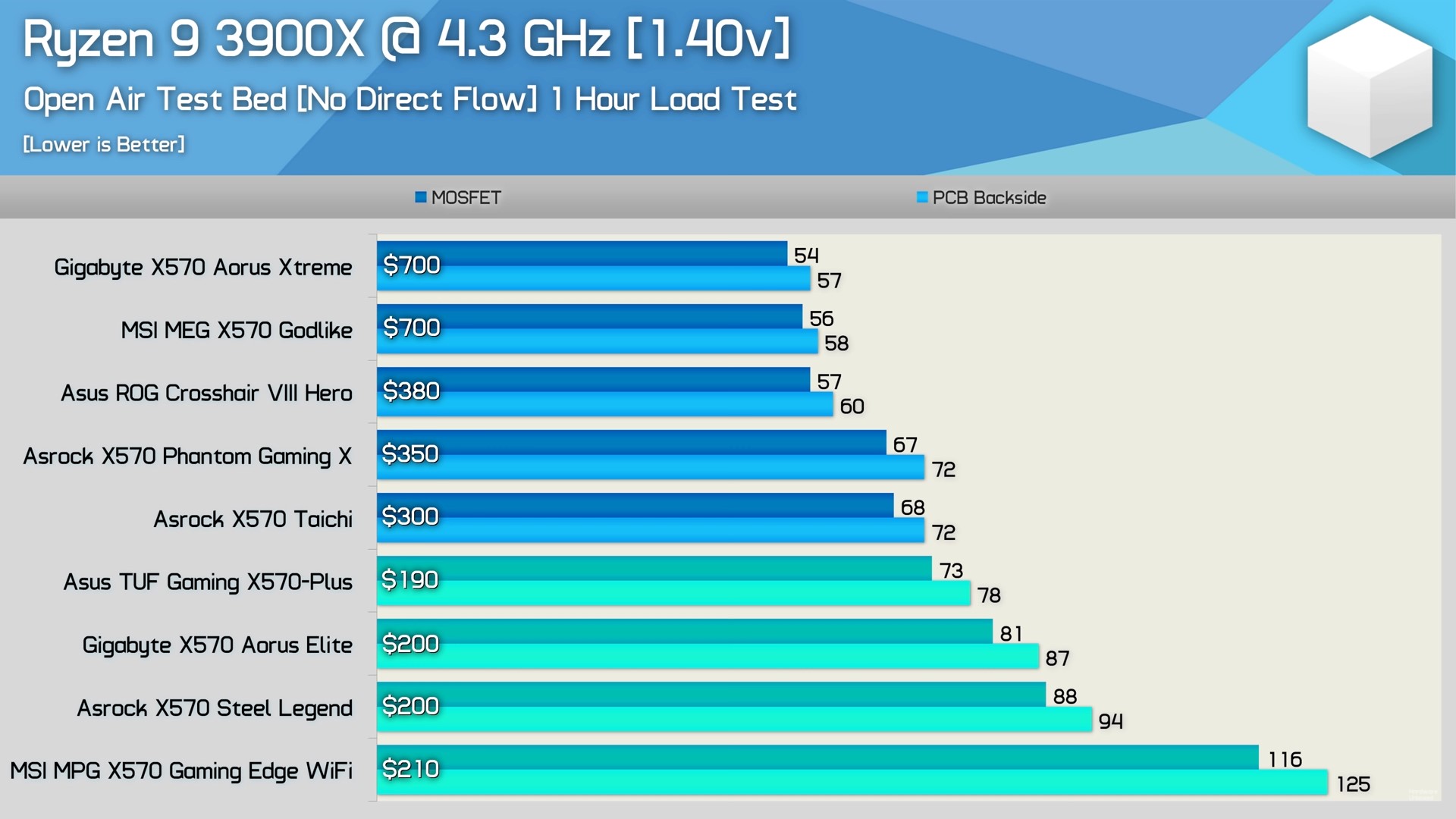

цены на платы для сравнения
Screenshot_1102.jpg [ 248.39 КБ | Просмотров: 1350 ]

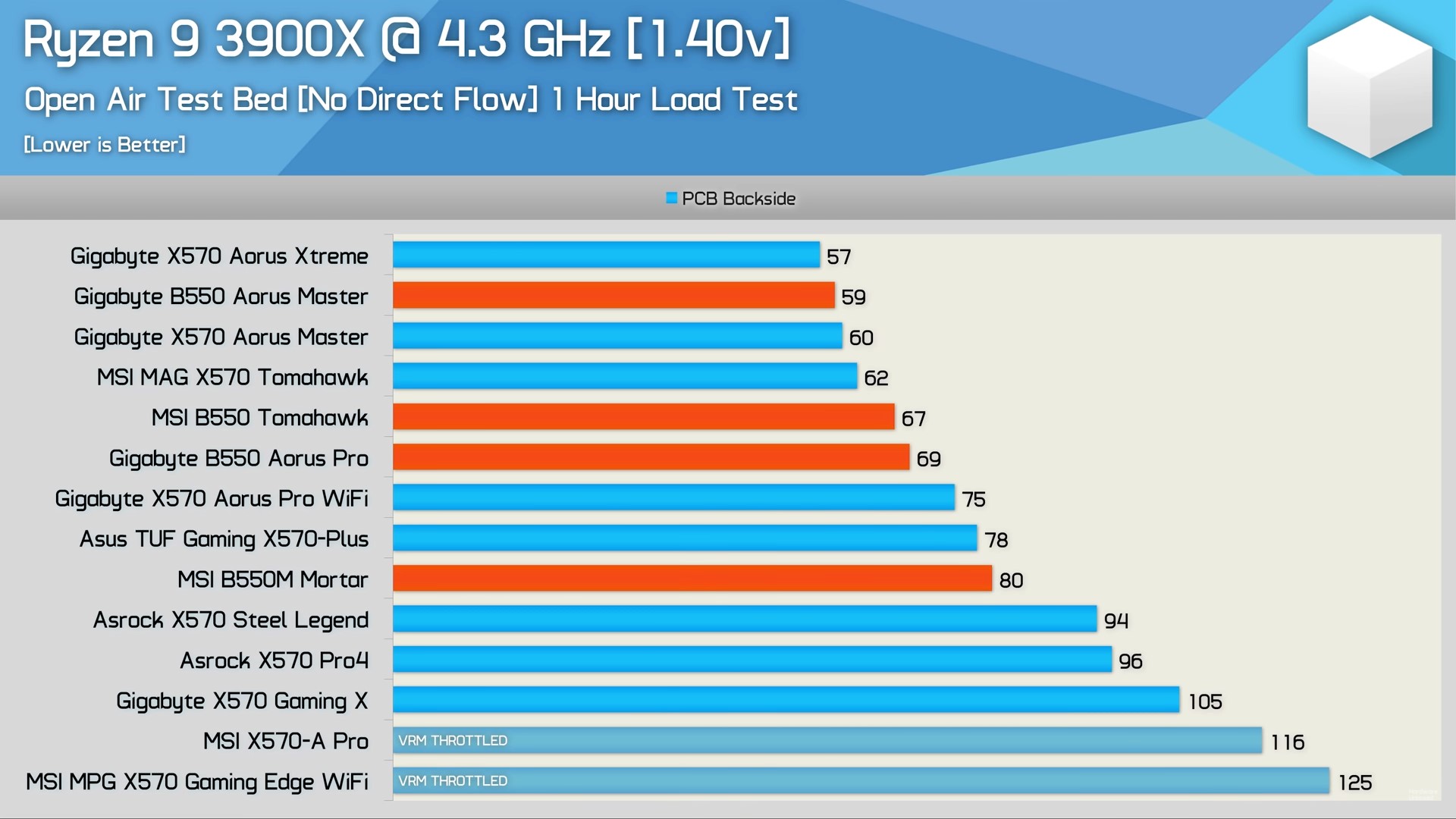

сравнение b550 и x570 врм(спойлер х570 не нужны для 99% сборок)
Screenshot_1103.jpg [ 277.6 КБ | Просмотров: 1350 ]
