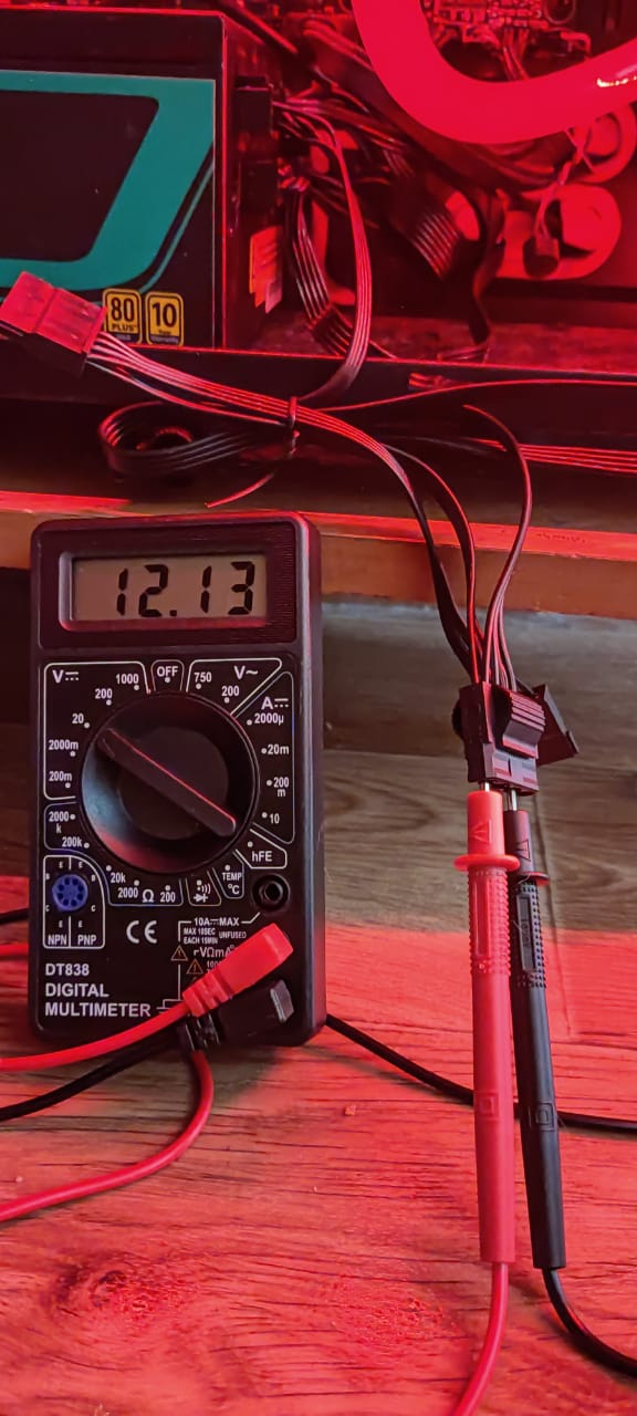

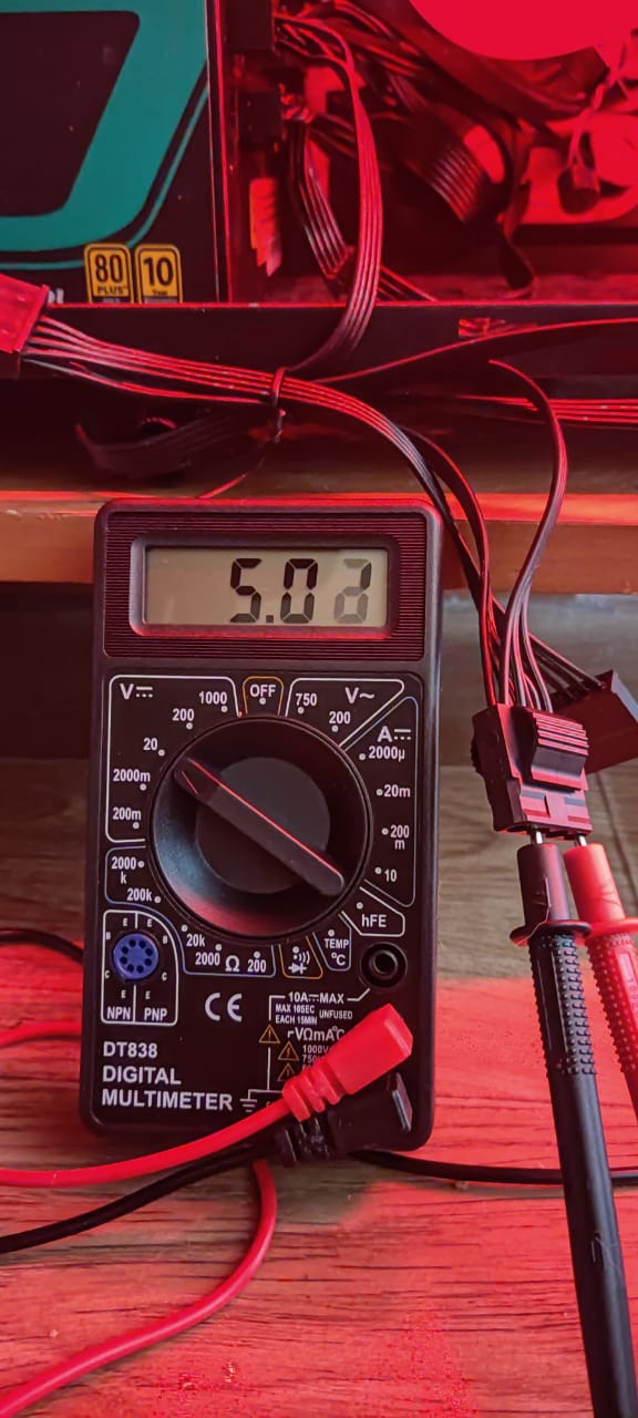

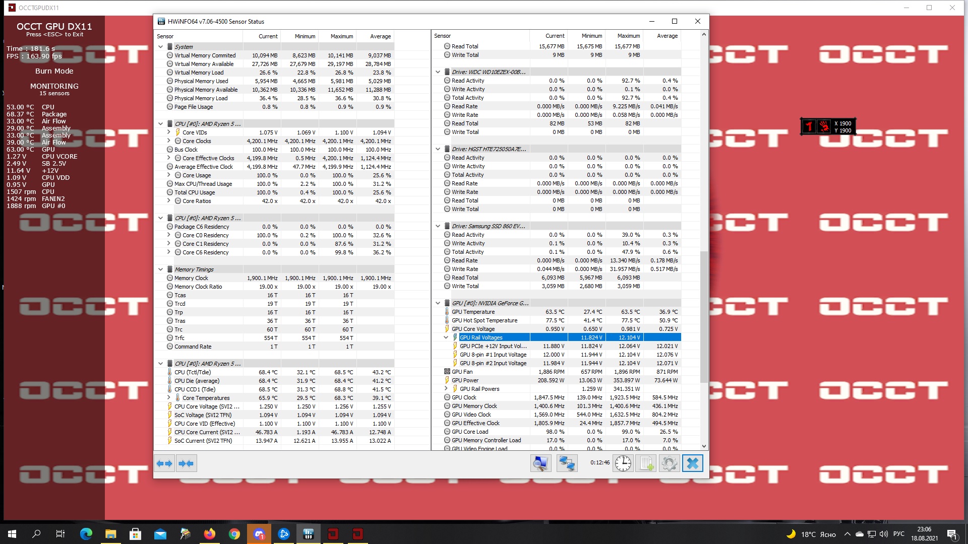

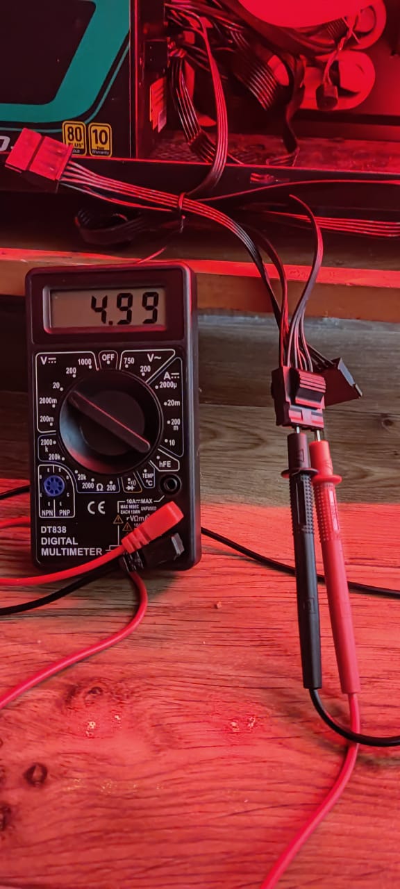

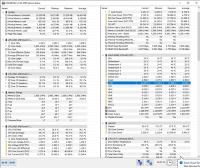

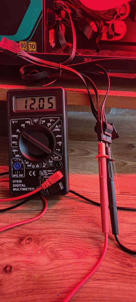

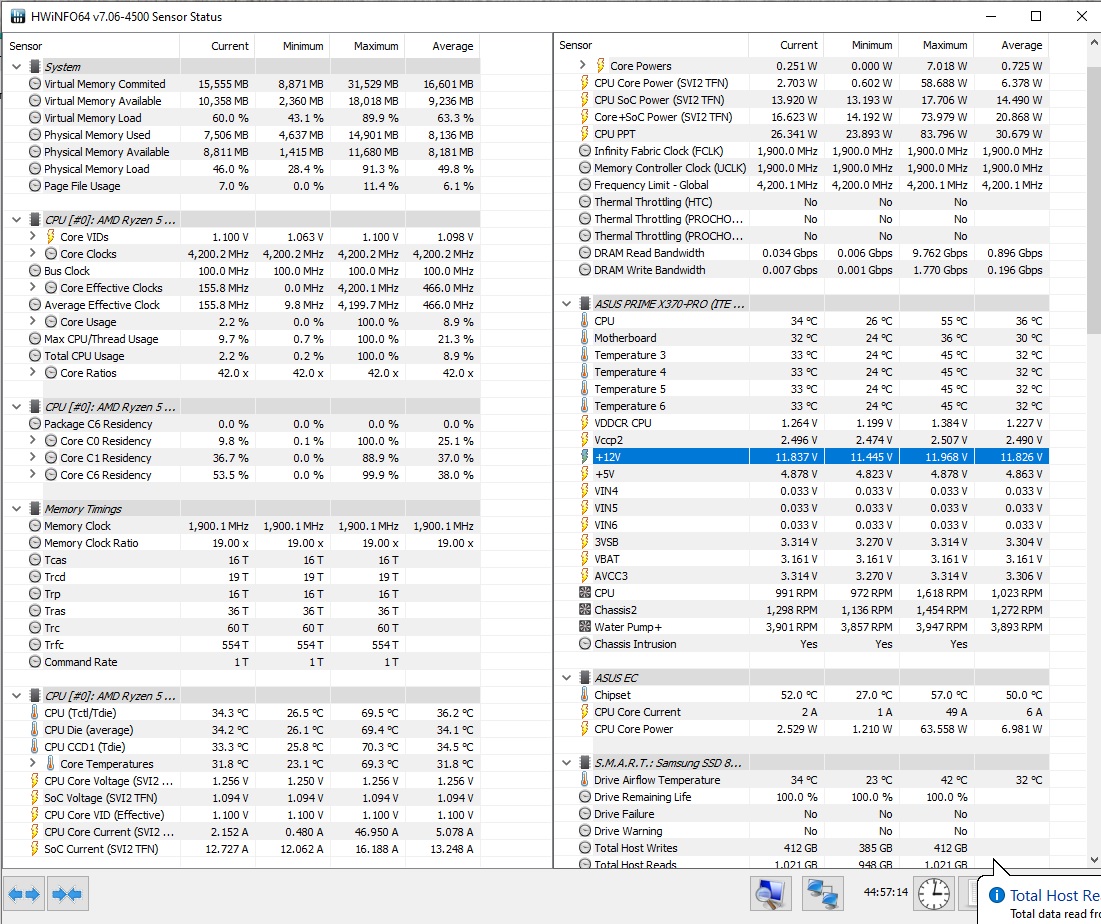

Сегодня наконец замерил мультиметром напряжение на своем новом БП и пришел к выводу что датчики ASUS x370 Prime очень жестко звездят или же мат. плата как странно стабилизирует напряжение. Раньше как то не предовал значение показаниям HWInfo и BIOS, пока мой corsair vengeance 650m четыре дня назад не отсалютовал мне искрами и дымом проработав около 4 лет. Надо отдать должное Корсарам,защита отработала на отлично,не утащив с собой не одной железяки из системника. До этого всегда были мат. платы интел и такого косяка с напряжением не было. А у вас как с показаниями на мат. платах АМ4 ?! :oops:
Ниже данные: ))
показания без нагрузки
5Vбезнагрузки.jpg [ 101.26 КБ | Просмотров: 1239 ]
12Vбезнагрузки.jpg [ 102.87 КБ | Просмотров: 1239 ]
Нагрузка OCCT 6.0.0 режим Power
HWINfo.jpg [ 430.98 КБ | Просмотров: 1239 ]
12Vвнагрузке.jpg [ 101.85 КБ | Просмотров: 1239 ]
5Vвнагрузке.jpg [ 101.48 КБ | Просмотров: 1239 ]

eRzZz давно известно что мониторинг не заменит проверки руками. То, что пыхнул бп вообще может быть с этим не связано.
B550 Tomahawk + Ryzen 5900X + Crucial Ballistix 2x16GB BL2K16G30C15U4W
БП то понятно ,что пыхнул не из-за этого. Насколько мне известно на мат. платах есть свои стабилизаторы. При падении напряжении от БП если защита на нем не отработала, ПК продолжает работать т.к. мат. плата стабилизирует напряжение,это очень опасно т.к. при этом растет ток. Я пока задаюсь мыслями по своей плате, ибо если на ней так работает стабилизация,от этого же зависит разгон вся и всего)) Что это брак или датчики врут?!) Раньше как то показания софта примерно совпадали с данными мультиметра, а тут такая дич. Вчера минимальная просадка была зафиксирована в HWInfo 11.36 , согласно этим показаниям я мог смело нести БП по гарантии))
Если все присутствующие говорят про Вас только хорошее - значит это Ваши похороны!

eRzZz по моему надо не там мерять напргу, по идее на материнке должны быть площадки. возможно что материнка и не врёт или врёт но не так сильно. всё таки много компонентов через которые могут идти потери после проводов бп. возможно я не прав и подкованные люди подскажут лучше. :D

FastD Материнка врет по-любому либо криво стабилизирует. Мультиметр точен и откалиброван на работе, погрешность 0.2% и он показывает то что выдает БП. А то что уже какие напргуи на потребителе, выдает нам мат. плата через софт или БИОС. Вообще ждём спецов, я тоже в этих вопросах деревянный по пояс))
Попробуй померить не на молексе, а на 8-pin CPU (на входе преобразователя цпу). Тогда увидишь что показания твоего точного мультиметра будут разными в разных точках замера. Конечно мультиметр покажет точно, в рамках заявленной погрешности. Вот только плата мерит НЕ на молексе. А это имеет значение. Проверь убедись.
не обязательно
у меня прайм+пончик сажают 12 В примерно на 200 мВ. но оно изначально немного завышено.
кстати, у видюхи есть мониторинг 3-х входов. там разброс 11,84..11,94. на матери 12,07.
напряжение зависит от места, в котором измеряешь (в молекс лучше не тыкать). насколько - сказать не могу, но 11,4 - перебор.
Я кстати там первый раз и мерял,результат был примерно тот же,очень неудобно щупы втыкать было и фотографировать,поэтому воткнул в БП молекс. По теории если БП не может обеспечить нужное напряжение,просадка будет на всех выходах, там же нет отдельно стабилизатора на каждый)

eRzZz писал(а):
Глянул мониторинг на видюхе 2х8P
значит мониторинг матери врет. забей на него.
