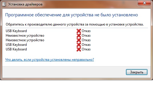

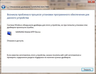

ASRock Z68 pro3. 7-ка 64 битная. Вчера резко перестали определяться некоторые флешки - не все, телефон не определяется. Клава, мышка, картридер работают. В диспетчере жёлтые треугольники, пишет что устройство работает не правильно, но обновить драйвера не может. При попытке обновить - пишет что обновление не нужно, замкнутый круг какойто. На телефон пробывает устанавливать - пишет драйвер найден но в доступе отказано. В интеренет нашёл много подобных случаев но так ничего и не помогло. Сканил куреитом от доктора веба, всё чисто, сбрасывал биос, короче что только не делал, тупик... МОжет кто сталкивался?

Не написал про переустановку винды. Заново ставил?
Антивирус Доктор Вэб? если да то

r29blr писал(а):
Не написал про переустановку винды. Заново ставил?Антивирус Доктор Вэб? если да то
Винду не переустанавливал (крайняя мера, хотя начитался что с похожей проблемой людям переустановка не помогала - хотя странно звучит)
Антивируса не стоит никакого, раньше была авира, но зимой лицензия сошла на нет. Про доктор веб - это я куреитом проходился, он нашёл пару гадких файлов но вроде как полечил.
Ещё вычитал совет, скопировать с другого рабочего компа следующие файлы, человеку помогла простая замена, даже без перезагрузки
windows\inf\usbstor.inf
windows\inf\usb.inf
windows\inf\usbport.inf
windows\system32\drivers\USBSTOR.SYS
windows\inf\usbstor.pnf
windows\inf\usb.pnf
windows\inf\usbport.pnf
Файлы достал, в папке INF - всё заменилось без проблем, в папку драйверс при замене пишет нет доступа. Решил в сайф моде попробовать, загрузился, о чудо - все устройства юсб автоматом обновились, и на фото №2 вместо красных крестиков появились зелёные галочки. Подумал сработало, попытался в сэйф моде файл драйвера заменить, и облом... Апять же нет доступа. Как можно получить этот доступ чтоб заменить файл?
Перезагрузился в обычный режим, и опять драйвера как будто отвалились. Одна моя флешка работает спокойно с любого порта, даже в мониторе. Другие не видит, телефон не видит. Плеер попробовал подрубить, тоже тишина - отказ в установке устройста и красный крестик

SergeyVLZ писал(а):
Хм....А в чём проблема переустановить операционку то?Так копать можно до потери сознания.
Ктото с закрытыми глазами переустановит, а мне муторно, потом все программы устанавливать и настраивать. Для меня переустановка крайний вариант. И судя по всему не факт что поможет...
Заменил файлы, не помогло, в биосе отключал/включал контроллер USB - не помогло, сброс биоса по умолчанию - не помогло
Да уже ради спортивного интереса хочется понять что происходит - мистика какайтО...
