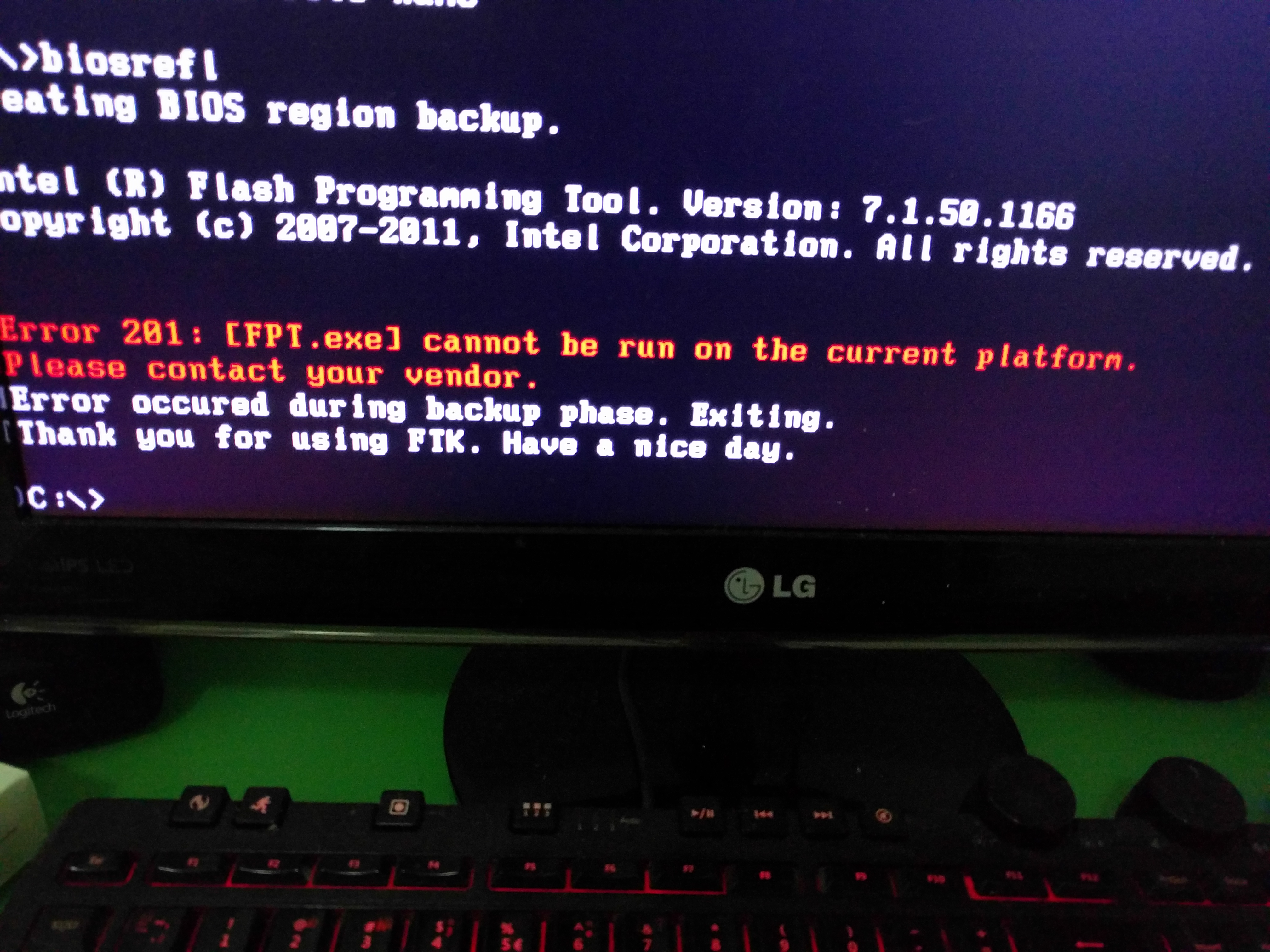

Всем привет. У меня не поднимается биос при вставленных 2 планках оперативы (раньше все работало) Грешу на биос. Один раз уже помогла перепрошивка биоса по данной методике вернуть настройки разгона процессора и все той же оперативы. Но сейчас почему то не могу сделать опять эту процедуру по инструкции. При попытке ввести какую то команду в досе ( к примеру backup) - выдает ошибку 201 и пишет что не совместимая платформа... Подскажите пожалуйста что можно сделать ? Мать - asus p8z77v - le

Регистрация: 06.09.2012
Gonia88 писал(а):
что можно сделать ?
Использовать FTK, соответствующий твоему чипсету.(например, FTK8 :-) )
Регистрация: 28.07.2016
Я пробовал все 4
Gonia88, что-то не верится. И что пишет FTK8?
Вопрос снимается, спасибо :)

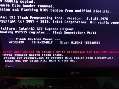

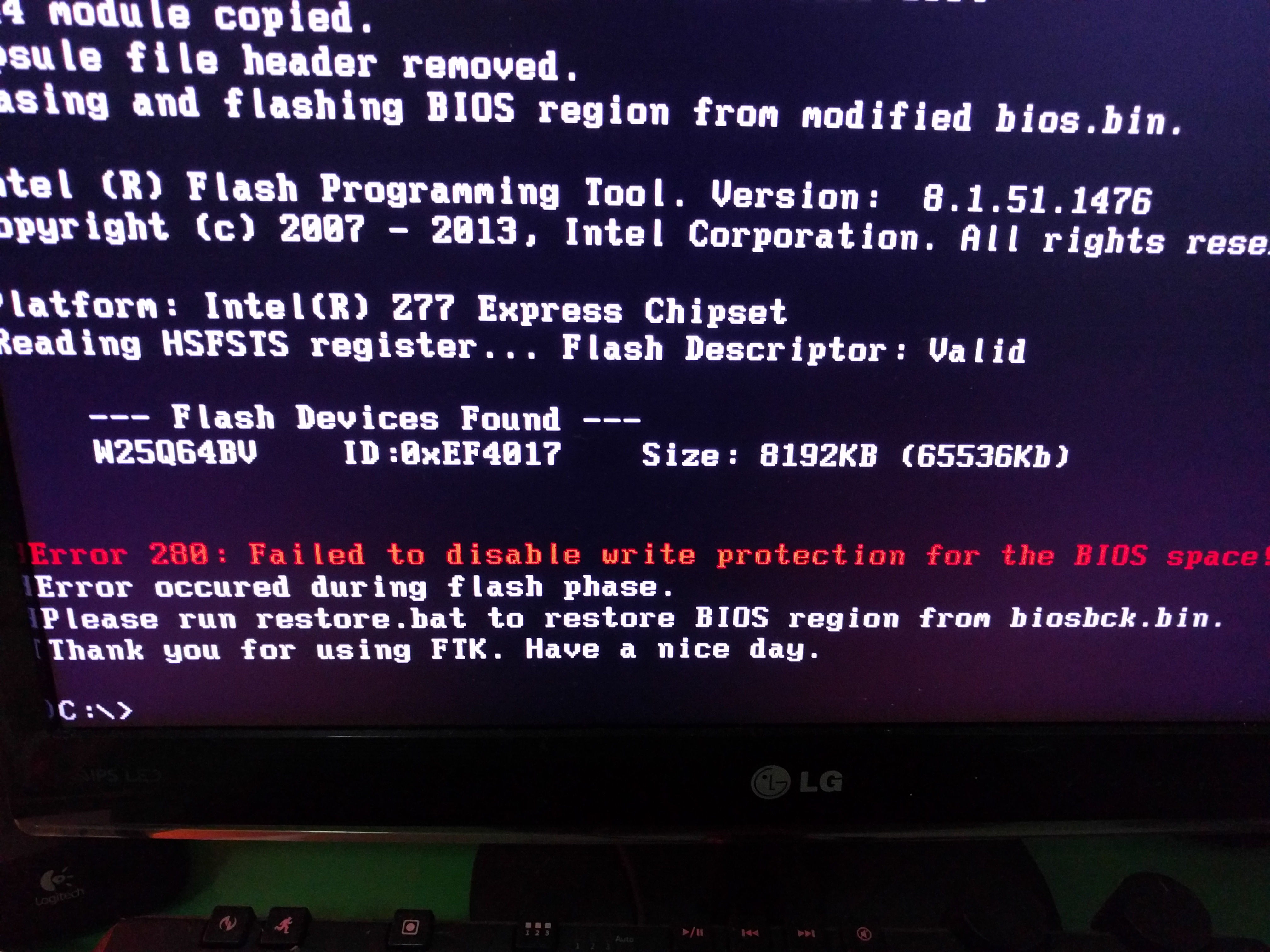

Теперь мне выдает ошибку 280 :(. Что с этим делать ?
IMG_20160728_204703.jpg [ 2.6 МБ | Просмотров: 1626 ]
Gonia88, прочитай хотя бы предыдущую страницу, поможет.
Перезалил me, а регионы не дает даже со старыми версиями биоса. В общем мою проблему это так и не решило, биос тупо не поднимается с 2 плашками оперативы... Горит лампочка на оверклокинг и ни сброс ни что то другое не помогает. Есть ли смысл заморачиваться и перепрошивать регионы или проблема в другом ?
Регистрация: 22.12.2012
Вы уверены? У меня такая же мать и мне помогало, может вы ещё с локом биос шили. Какая версия биоса старая?
Да, шил с локом на регионы (280 ошибка), me регионы прошились и так. Биос откатил до 9*** какой то там, сейчас не дома - нет возможности посмотреть. Можете что то посоветовать ?
Прошить версию ниже.
