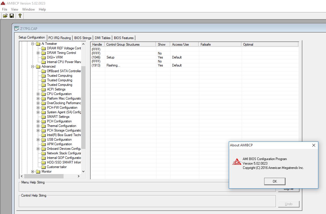

Подскажите, может кто в курсе, а какая последняя версия софтины AMIBCP,
которая правильно считает/отредактирует все параметры Z170 биосов .CAP?
И где её найти (*может линк*) есть ;)
edited: 21.08.2016 В недрах инета нашел версию 5.02.0023 не уверен, что последняя, но Z170.CAP вполне прочитать вроде может...
