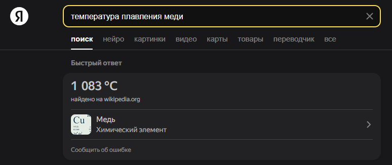

pred-ok писал(а):
то в месте прогара площадки припаиваются к ножкам
контакт медный? медный
ножки медные? медные
cu.png [ 23.51 КБ | Просмотров: 994 ]
на такой температуре текстолит пластмасса начала бы гореть и плавиться :D
конечно нет там таких температур, защита на 100 градусах срабатывает

Регистрация: 28.07.2011
Откуда: Минск
Вот же ты валенок чугунный :D Фотографии этих процов посмотри, не надо ничего придумывать.
Процесс экстремально быстротечный. Медь может не только расплавиться, но даже испариться (оставляя соответствующее "напыление" вокруг), а текстолит за это время только начнёт обугливаться. Это обычное дело при мощных источниках питания.

Регистрация: 23.11.2015
может и не начать даже, только чуть цвет поменять. У меня был опыт в детстве, где я собрал БП на базе сварочного, что ли, трансформатора, после его пробоя и КЗ в девайсе испарилась одна дорожка в этом девайсе, а текстолит почти не отличался по цвету. Я с этим трансом по малолетству два подобных КЗ устроил с испарением меди, красивые пыхи были.
