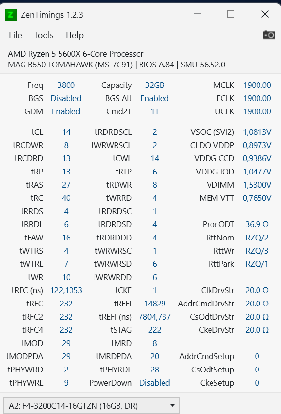

У тебя у проца частота выше,ты на этом выехал
Айда стандартны все ,латенси 55

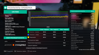

Прогони Форзу Харайзен на ультра пресете, в 1080р
https://www.microsoft.com/ru-ru/p/forza ... verviewtab
Это? DDR-4 на платформах AMD. Статистика разгона, советы, обсуждение результатов. #17492803
По задержкам 3800 как мои 3667, как бы смысла в замене совсем нет, нигде разницы не увижу

Lorichic у 3600 микронов - они на B die micron задержка 55 на 3800 т.к. тайминги чуть ниже чем у E die, так зачем тогда бидаи?

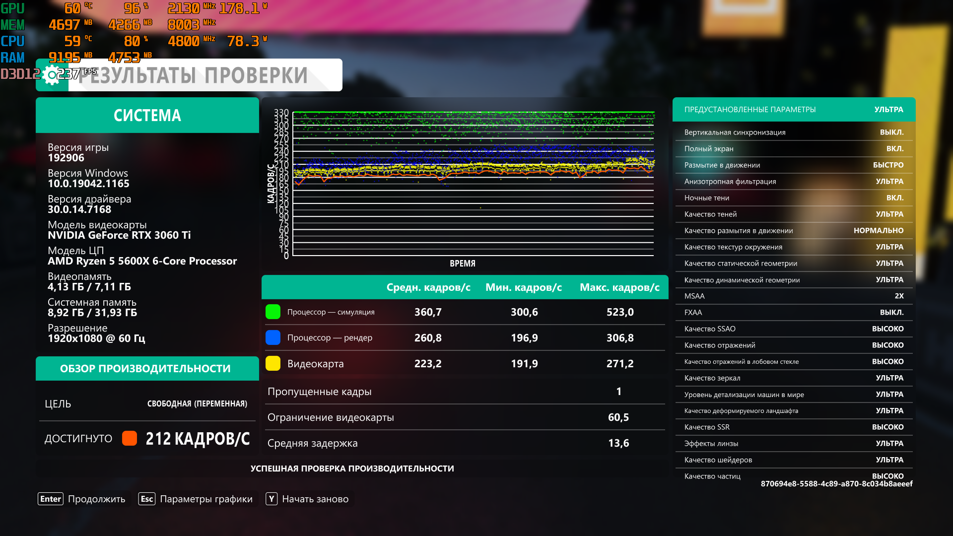

5.png [ 1.02 МБ | Просмотров: 454 ]
cypher1999 писал(а):Я офтоп и доволен как 🐘
Регистрация: 25.03.2021
Lorichic
мало чтото..трудно сказать память или еще чтото
artxays бьет 220,и это с его 3070ти
у меня 212 с 3060ти,вот тебе и летенси 55

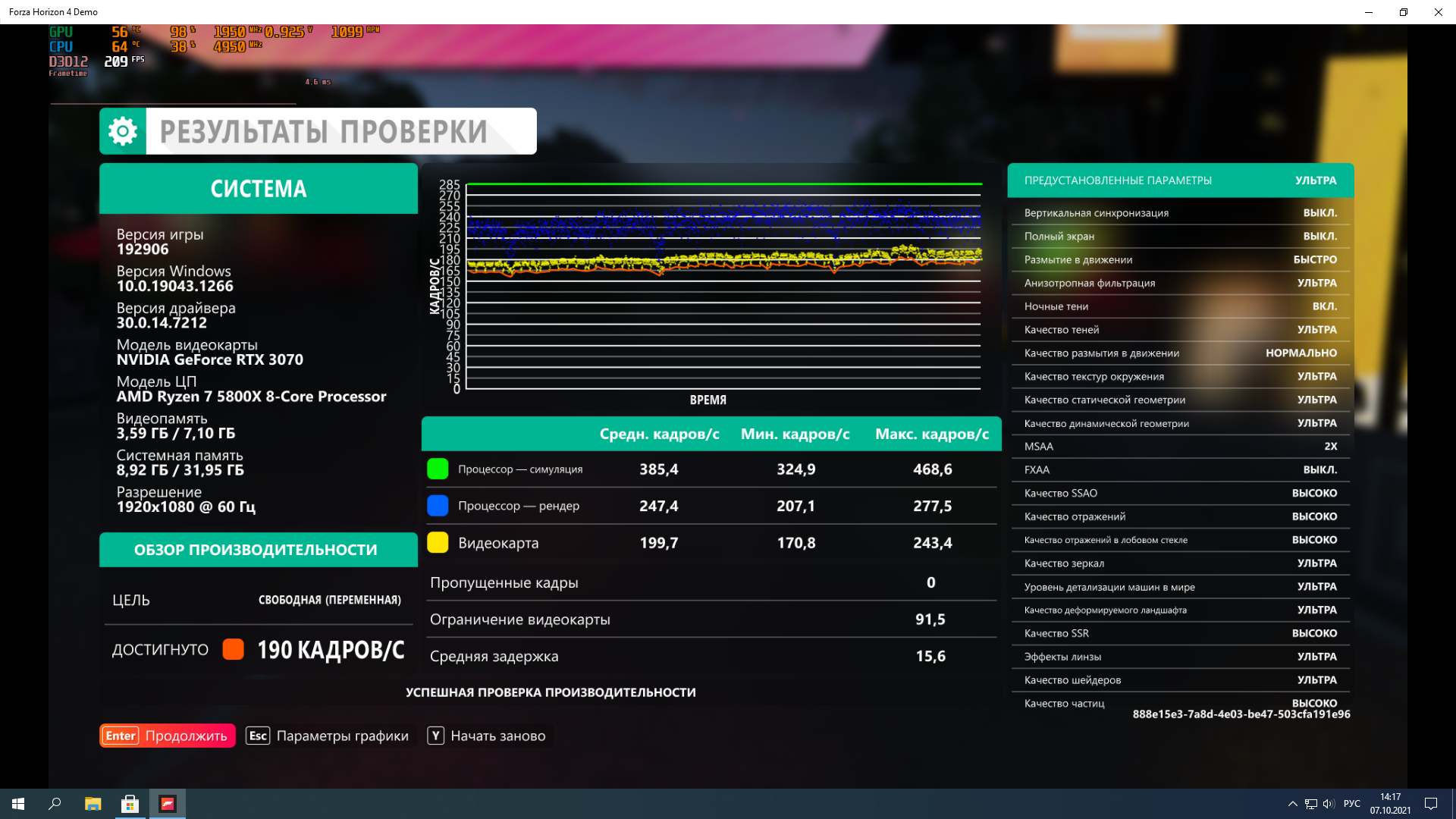

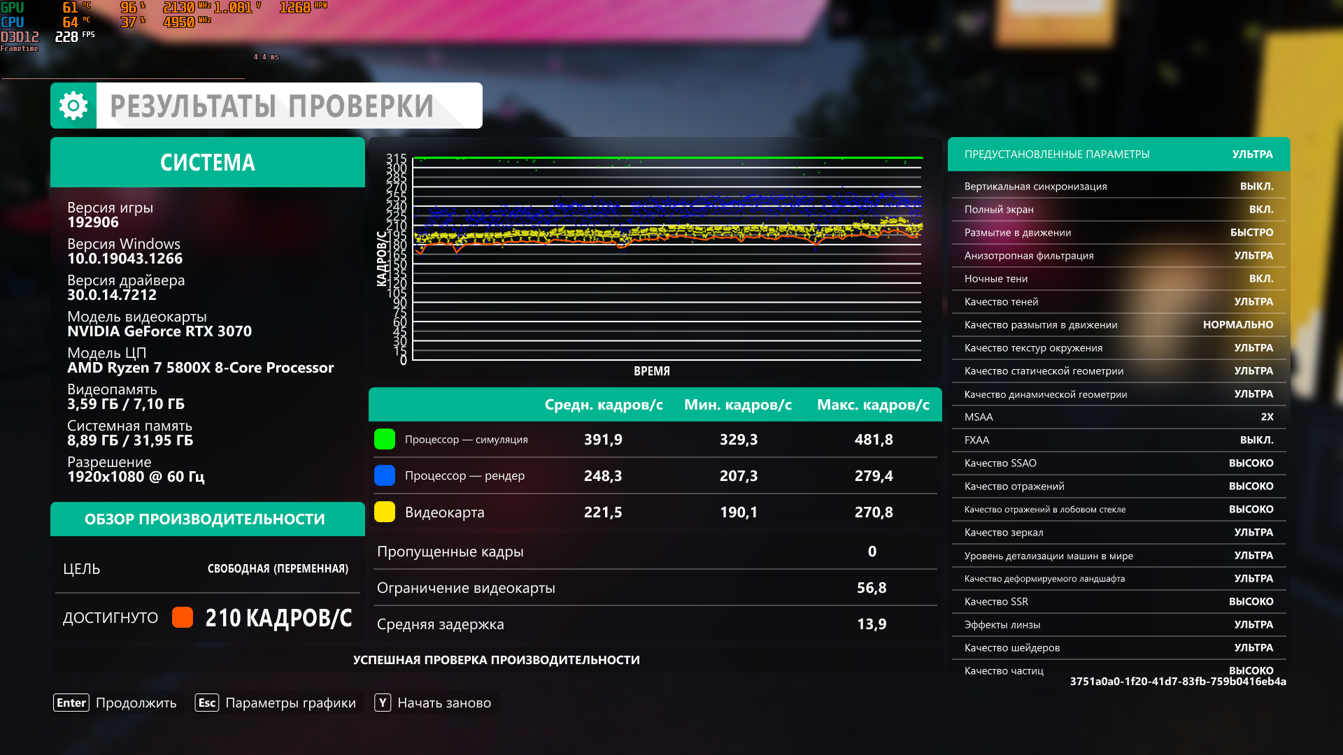

Подразогнал видяху, 210фпс, память то зачем менять? Ради нескольких кадров? :D
6.png [ 989.85 КБ | Просмотров: 392 ]

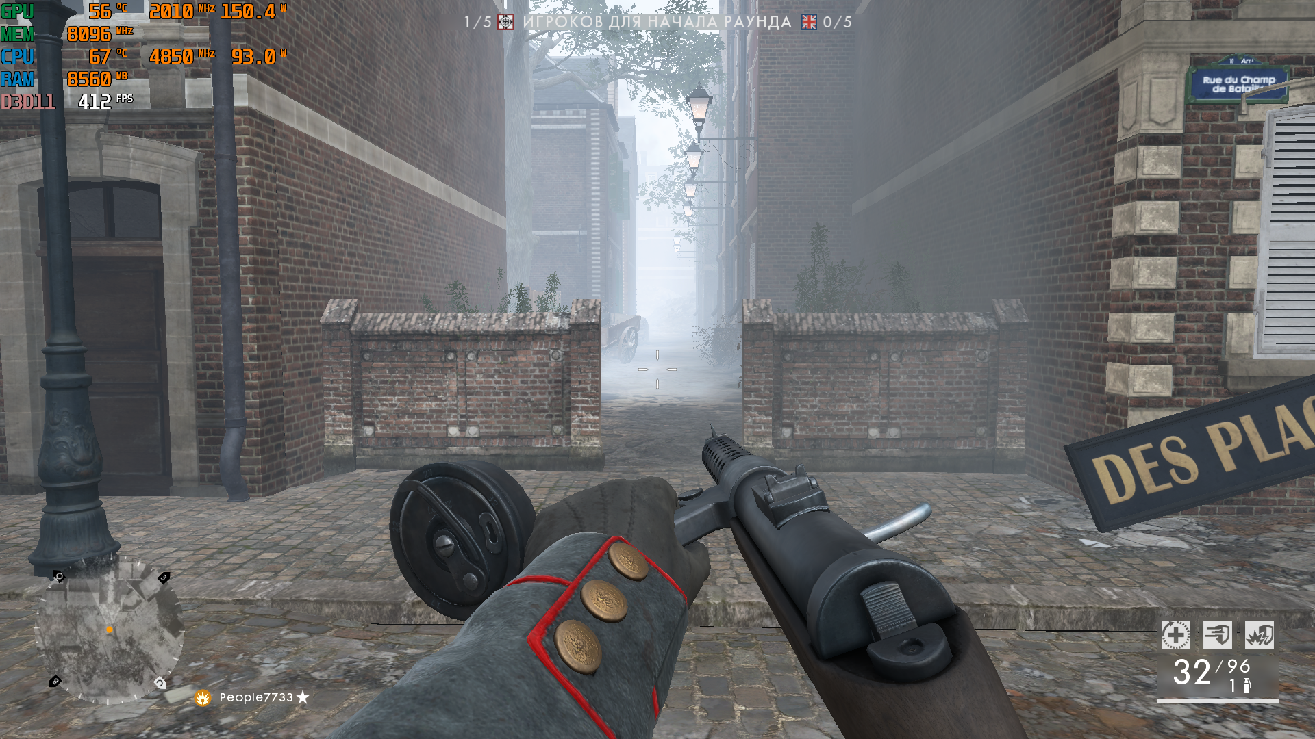

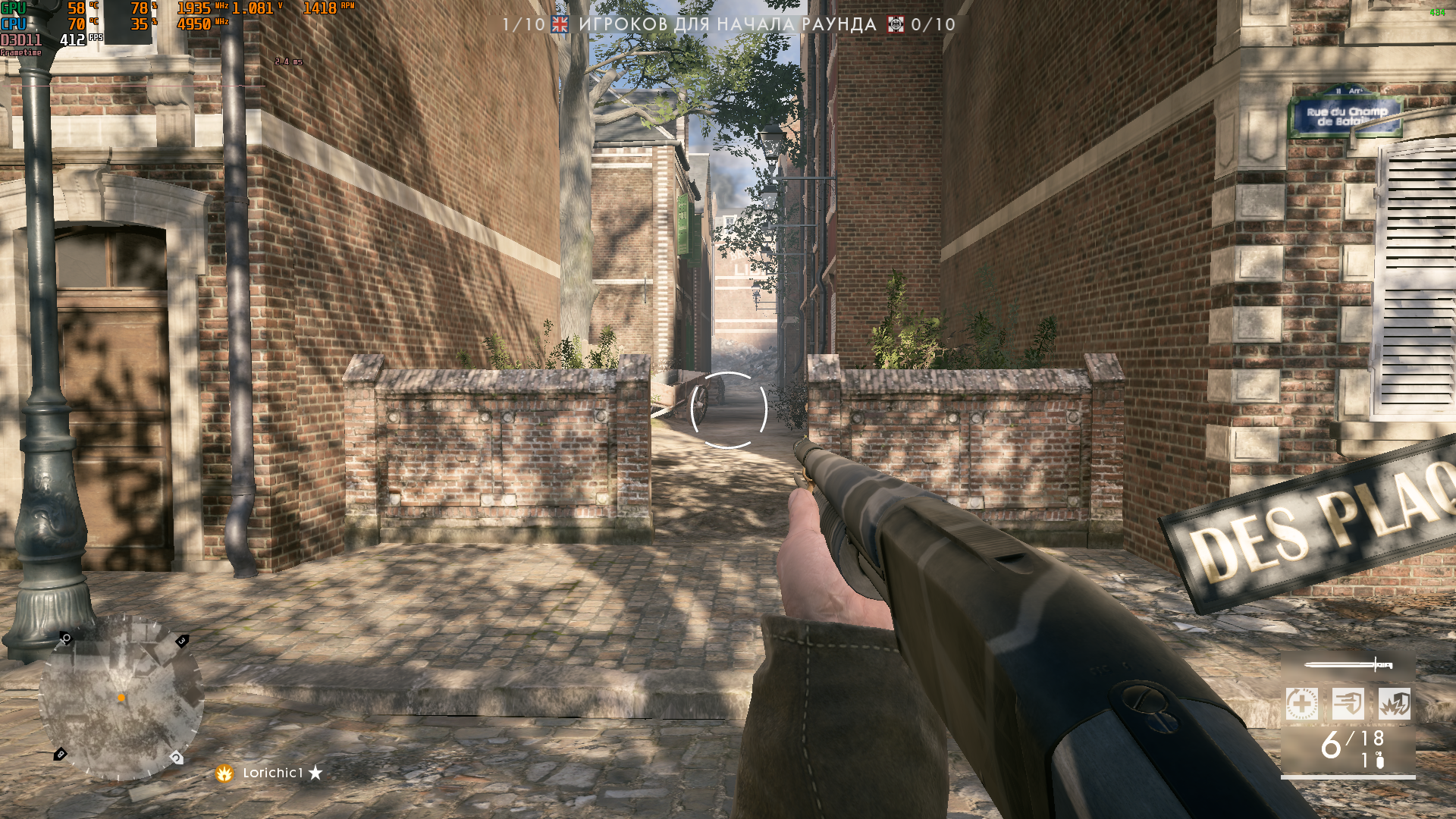

Батла 1--1080р лоу Амьен пустая карта...обзор 50%
сделай такой же скрин
401.png [ 3.02 МБ | Просмотров: 370 ]

Будильник
Сам не знаю как так получилось :?:
7.png [ 4.95 МБ | Просмотров: 360 ]

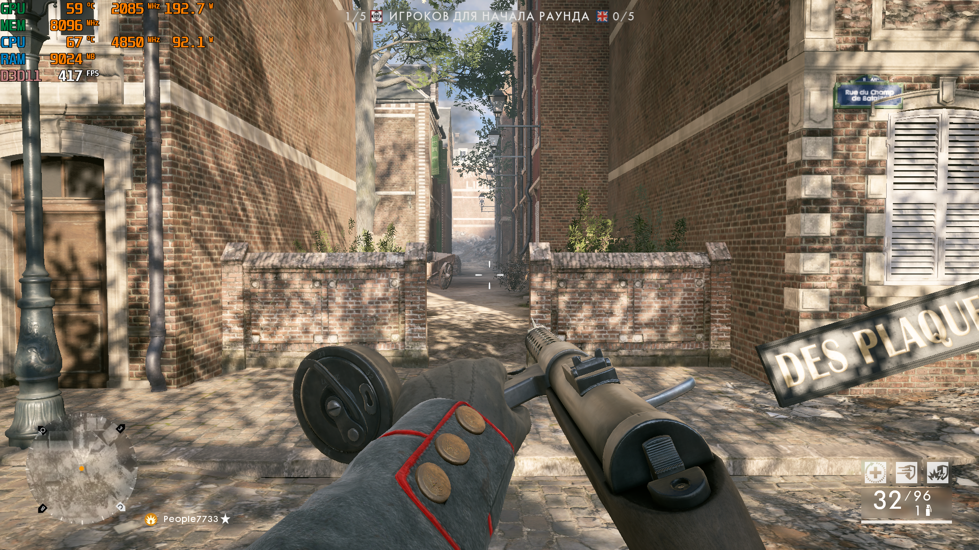

Ещё от погоды зависит...наверно, у меня на скрине солнце, у тебя туман
Lorichic
значит хватает твоей памяти для Зен3
при солнце +5фпс
418.png [ 3.57 МБ | Просмотров: 335 ]
