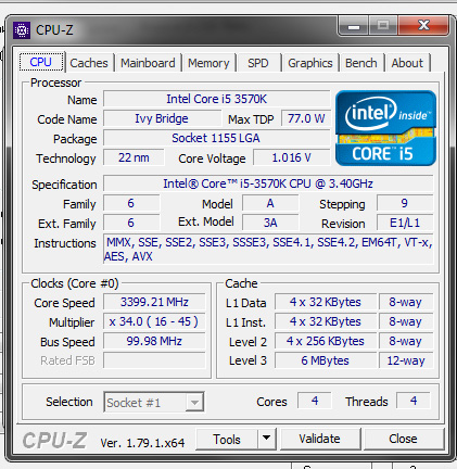

Регистрация: 27.04.2008
Что то понять не могу как тут работает разгон выставил в биосу x45 в множителе, но в винде все равно 3400 частота
мать 77a-g43 проц 3570К
Intel Core i7-3770K@4.5, DDR3-1600 16Гб, Zotac 1080 Ti Amp
Регистрация: 31.03.2008
Откуда: LithuaniaJonava
Фото: 3
WhiteGhost85 , в винде погоду на марсе показывает.
Смотри с CPU-Z, HWMonitor, HWiNFO64, Aida64.
i7-7700k@4.7\MSI Z270 GAMING PRO CARBON\DDR4 Kingston HyperX Predator 2x8GB 3200MHz CL16\Samsung SSD 750 EVO 250GB\MSI GTX1070 GAMING X 8G\OCZ ZS 650W
MAUZERISLT писал(а):
Смотри с CPU-Z
так через него и смотрю
CPU.jpg [ 138.74 КБ | Просмотров: 5885 ]
