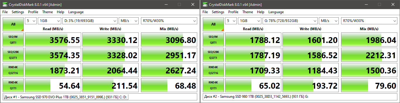

Ребят, вот вам на ночь тупой вопрос от меня, так как не было никогда М.2 (о! прям стих!)
Плата B450 AORUS ELITE : поддерживает два М.2, но один 22110 pcie 3.0x4 - что позволяет поставить, 980 samsung, например. А второй М2 2280, и он вроде как pcie 3.0x2.
Значит никак не получить скорости первого в raid? какая скорость в итоге будет на втором, строго в 2 раза меньше? а в raid между ними какая будет?
спасибо

Про RAID не скажу, по отдельности - два диска по 1Tb nvme v3x4 в слотах PCIe v4x4 и PCIe v3x2:
970 evo+ vs 980
disks-crystalmark.png [ 47.06 КБ | Просмотров: 790 ]
PJVol @OCN, Anandtech

The Tsar писал(а):
980 samsung
Ради чего?
B550 Tomahawk + Ryzen 5900X + Crucial Ballistix 2x16GB BL2K16G30C15U4W
970 evo+ vs 980
Без raid рубанет пополам, это логично.
Ладно куплю, разберусь, в принципе хватит мне и так, если что. Спасибо за ответ!

The Tsar писал(а):
Ради частых забросов и архивации больших пакетов
980 без pro безбуферный ссд, выше скрин его производительности. Оно вам надо?
