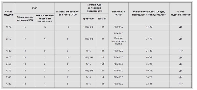

Сяхуни Есбунузу писал(а):
у x570 20 линий минус 4 на коннект с процессором = 16, у b550 14 линий минус 4 на коннект с процессором = 10. Итого 16 pcie-4 против 10 pci3-3.
Конкретно у Томагавка ---
Переключатель: или слот M.2_2 (4 линии)) или слот PCI-e2 x1 (1 линия) + PCI-e3 в режиме PCIe x2 (2 линии), или слот PCI-e3 в режиме PCIe x4: максимум 4 линии;
Слот PCIe4 x1 (1 линия);
Genesys Logic GL850G (4 USB 2.0 на 2х внутренних разъемах) (1 линия);
Realtek RTL 8125 (Ethernet 2,5Gb/s) (1 линия);
Realtek RTL 8111 (Ethernet 1,0Gb/s) (1 линия);
4 порта SATA_1,2,3,4 (4 линии штатно);
2 порта SATA_5,6 (2 линии из свободных)
А вообще по b550 (и остальным)
ЛИНИИ PCIE.jpg [ 102.64 КБ | Просмотров: 439 ]
Отминусовав 24 процессорные линии (16+4+4), нетрудно посчитать
