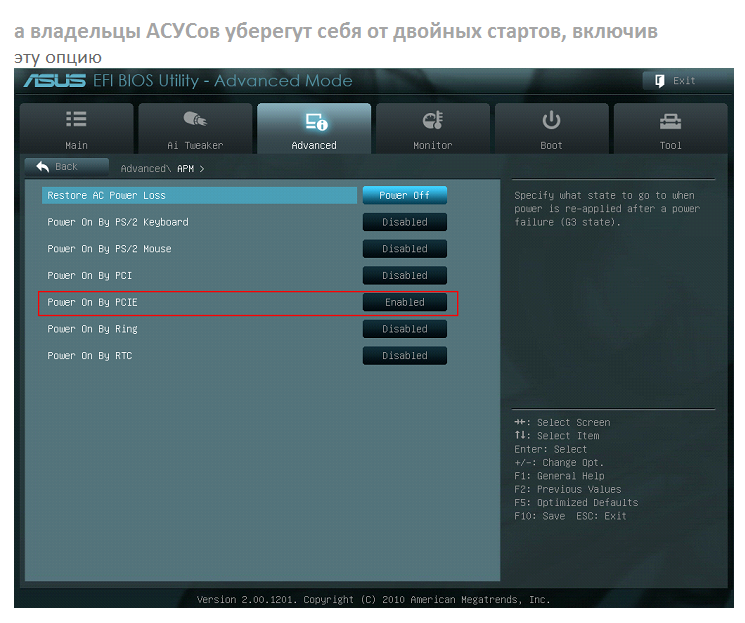

включается и через 2 секунды отключается (т.е. полностью отключается), а потом нормально грузится.
вот,+1 :-)
ЗЫ, года примерно 1,5а назад на п67 помогало

Passenger
тоже был двойной старт, избавился отключением cpu pll overvoltage
включение power on by pcie не помогало.
