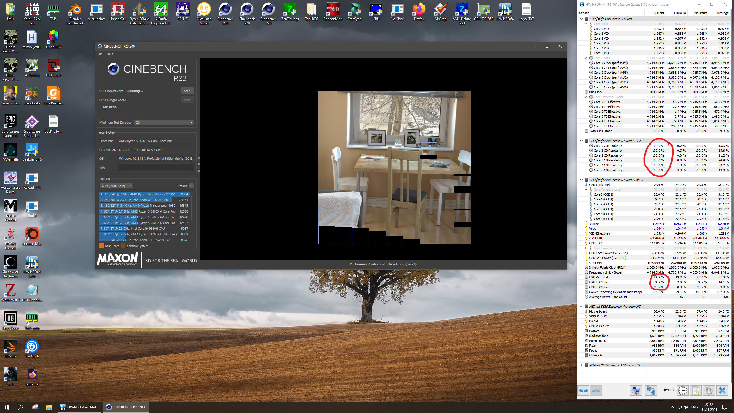

Tarkus100 писал(а):
PRD снимается именно в 100% нагрузке. Значит лимиты при чем.
Еще раз, как связаны 100%-ная нагрузка и лимиты power и current?
Картинка с подказками
100%-load.png [ 2.44 МБ | Просмотров: 329 ]

vol2008 писал(а):
На заборе *** написано, а там дрова...
Грубо и не по существу.
"For instance, if the motherboard manufacturer would declare 50% of the correct value, the CPU would think it consumes half the power than it actually does. In this case, the CPU would allow itself to consume twice the power of its set power limits, even when at stock" (The Stilt) - https://www.hwinfo.com/forum/threads/ex ... info.6456/
MSI x470 Gaming Plus, R7 2700 @ 4.0 GHz, 1.296V. SniperX (Hynix CJR) 3600 CL19 @ 3466 16-18-18-34-CR1, 1.36V
Предупреждение
Регистрация: 29.09.2017
Откуда: дровишки?
Фото: 29
Tarkus100
Никак не соображу, у вас трудности с языковым барьером или просто непонимание темы?
Stilt пишет буквально "Например, ...", т.е. приводит пример того, как этот чит позволяет превысить установленный лимит Power даже в стоке.
В литературном жанре это называется "гипербола", а на техническом языке - "worst case scenario". По сути, так и есть, правда, это никак не отвечает на мой вопрос.
В кач-ве примера я привел вам скрин, где лимит не достижим в принципе, и PRD показывает допустимое отклонение. Я могу сделать скрин с такими же лимитами, где PRD будет например 80% или 120%. Нет, не доходит?
PJVol @OCN, Anandtech
Регистрация: 12.05.2018
vol2008 писал(а):
worst case scenario
Хорошо, пусть 50% PRD худший сценарий (цифра для для простоты и наглядности примера), но разве 65-70% что-то меняют в этом смысле?
vol2008 писал(а):
...приводит пример того, как этот чит позволяет превысить установленный лимит Power даже в стоке...По сути, так и есть
То есть согласен?
Тогда начнем с азов: для каких нужд введены лимиты?
