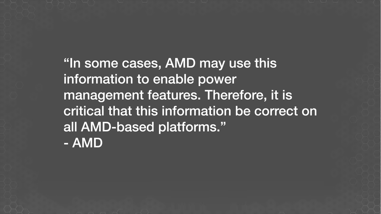

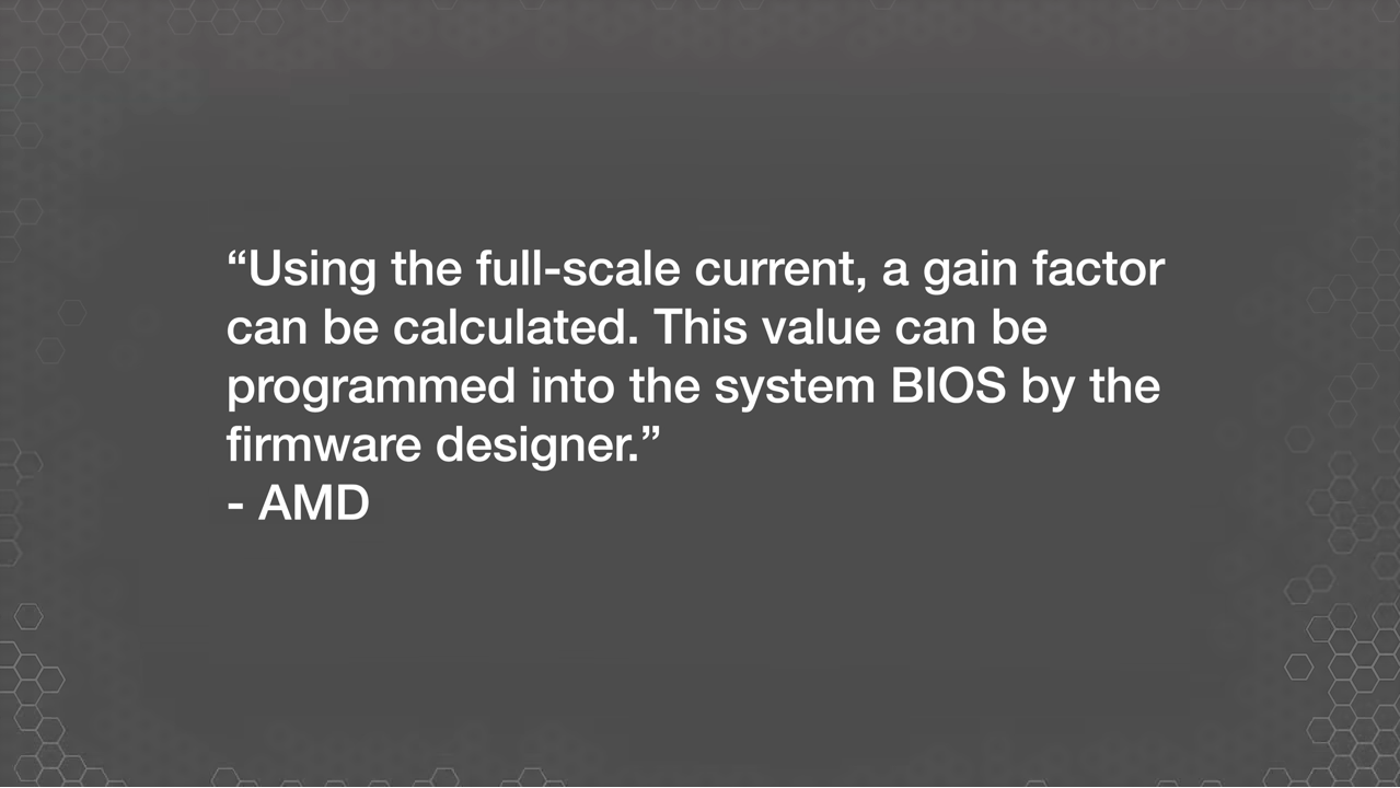

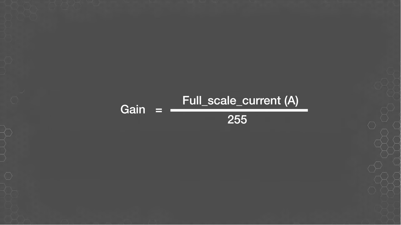

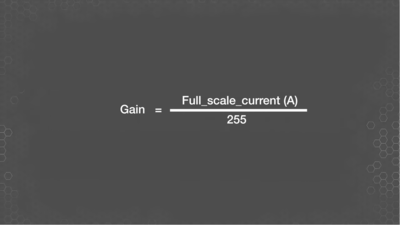

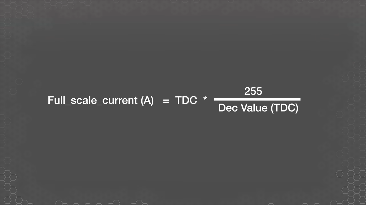

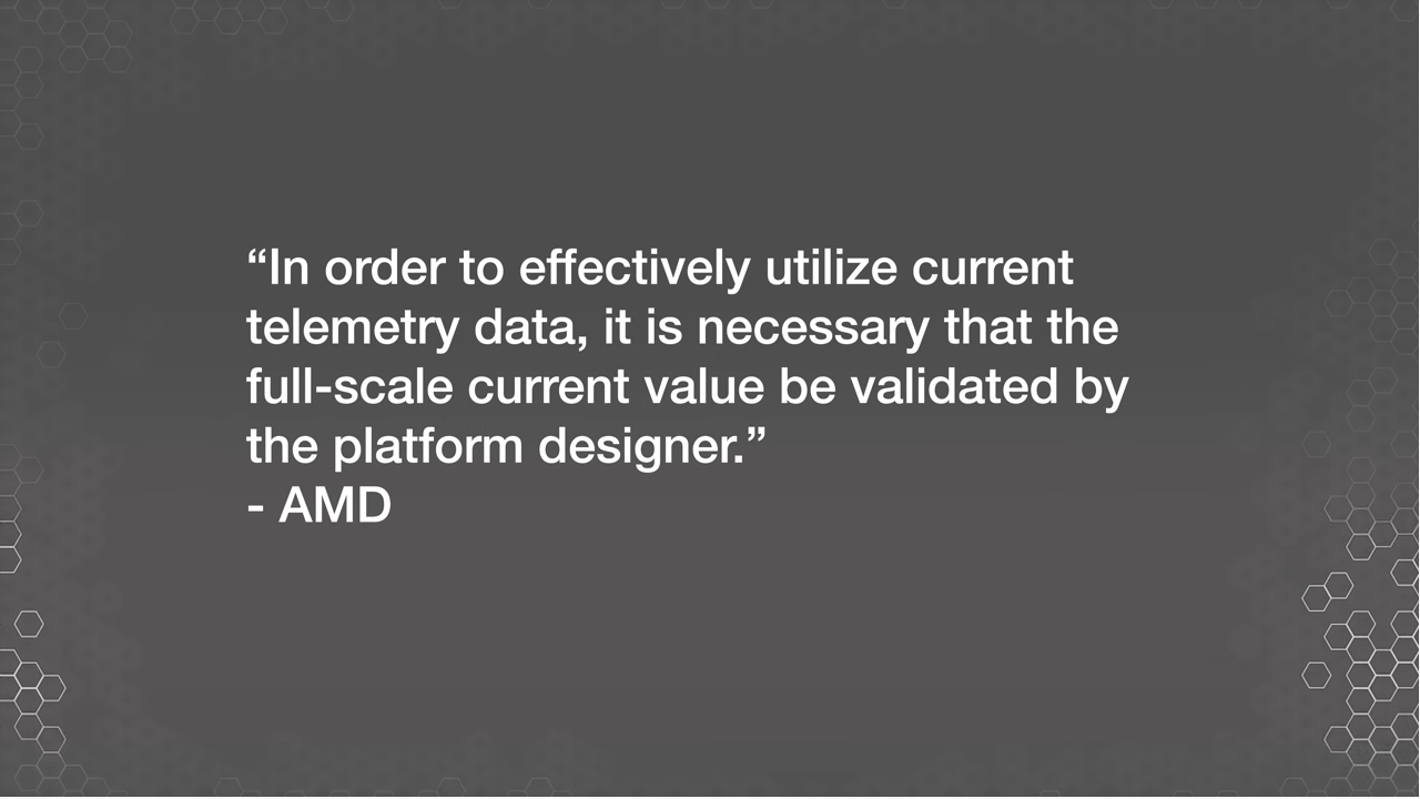

Вот вам еще информация для размышления (может с третьего раза дойдёт, omfg), которая тоже была под NDA до той шумихи:
Рекомендации для произв. матплат по калибровке телеметрии TDC
prd1.PNG [ 194.6 КБ | Просмотров: 457 ]
prd2.PNG [ 195.51 КБ | Просмотров: 457 ]
prd3.PNG [ 185.49 КБ | Просмотров: 457 ]
И расчет Gain factor с использованием шкалы
prd4.PNG [ 133.99 КБ | Просмотров: 457 ]
prd5.PNG [ 129.23 КБ | Просмотров: 457 ]
https://www.youtube.com/watch?v=10b8CS7wQcM
PJVol @OCN, Anandtech
