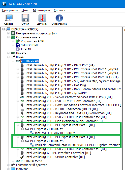

Биос штатный или чей-то мод прошивали?
Проверить Китайский LGA2011-3 (X99 Huananzhi, Jingsha, Aterminer, PLEXHD) #16952020
По возможности проверить слот х1 подключением другого оборудования (сетевая карта, усб контроллер и т.д.)
123.png [ 48.4 КБ | Просмотров: 2687 ]
789.png [ 57.37 КБ | Просмотров: 2687 ]
Если другое оборудование тоже не заработает, то можно попытаться изменить конфигурацию портов хаба, но:
- плата довольно популярна, но как-то не заметно волны жалоб на неработающий х1
- нужно будет (возможно несколько раз) прошивать биос, есть шанс окирпичивания.

не для игр, будет стоять Linux
материнку - F8, желательно v1 или v2 (c v3 версии дел не имел).
Как по мне наиболее интересные камни - 2690v3, 2690v4, 2697Av4.
Под БД или ФС c функцией CoW рекомендую исключительно самсунговскую память ECC REG, 2133 - для процов V3 или 2400 для V4.
На радиатор питальника советую поставить вентиль от ноктуа 40х40 5000 об.
вафля - ax210
SSD - 970 evo plus c радиком от jonsbo
кулек - id-cooling se-225 или китайский снеговик mt6 - с заменой вертушек на что-то вменяемое.
вафля - ax210
Она шьется S3TurboTool ?
