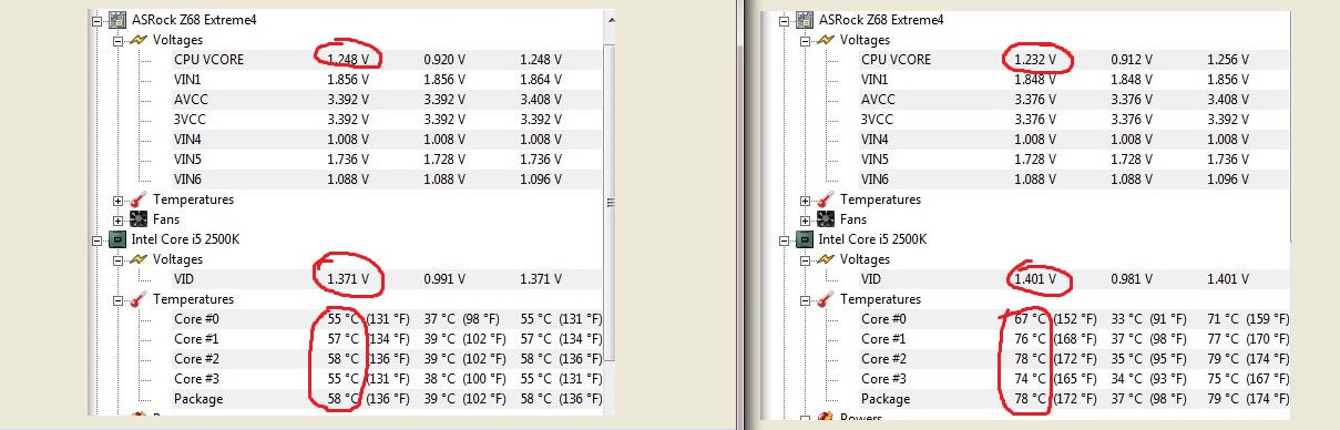

Давайте не будем грубить. Т.е. для разных процессоров материнка сама подбирает оптимальный VID. Вот это многое объясняет. Насколько известно раньше считали чем ниже этот параметр тем лучше разгон, вот теперь понятно в чем у меня проблема. Т.е. как и раньше, чем ниже VID у процессора тем лучше разгон, так что я правильно заметил.

Регистрация: 04.11.2013
Dart-s писал(а):
вид показывает только "желаемую" напругу для проца. а на разгон вид влияет только если охлад плохой
Простите, но эту фразу я не понял. Как он может влиять на разгон, если он показывает только желаемую напругу и ничего не меняет и причем тогда тем более охлад.
Когда я запускаю linx в процессе нагрузки показывает напряжение на ядро и оно практически не меняется температура тоже не меняется, потом начинает повышаться VID и тут же растет температура при этом на процессор подается все тоже напряжение. Я что-то совсем запутался. Если вид не играет роль, а только показывает желательное напряжение какого черта растет температура?

если совсем просто то по вид можно судить о том насколько проц "горячий" т.е. высокий вид подразумевает что процу нужна большая напруга, соответственно и тепла от него больше. поэтому при слабом охладе разгон будет выше у проца с меньшим видом, тогда как при хорошем охладе больше будет разгон у проца с высоким видом.
от вид ничего у вас не растет - растет от реальной напруги и более высокой частоты. что было бы видно если бы вместо проталкивания ереси вы озаботились бы сравнением на одной частоте с видовской (высокой) напругой и выставленной вручную vcore (низкой) - по вашей чудесной теории вид управляет напругой следовательно температуры должны быть одинаковы, чего в реале конечно не будет и темпа будут сообразной vcore. ферштейн?

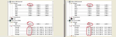

Тогда я вообще запутался, посмотрите на скрины на cpu vcore, vid и температуры. Как то все очень странно. Такое ощущение, что материнке побоку какую напругу выставляешь в cpu vcore напряжение на ядрах падает- температура растет, но если посмотреть на VID, то да, как то последовательно растет вид и растет температура. Да, вы мне уже объяснили по поводу VID, но как тогда объяснить такое явление.
Добавлено спустя 1 минуту 22 секунды:
Т.е. материнская плата мне показывает напряжение какое я выставил, а сама задирает какое ей надо, обманывает зараза.

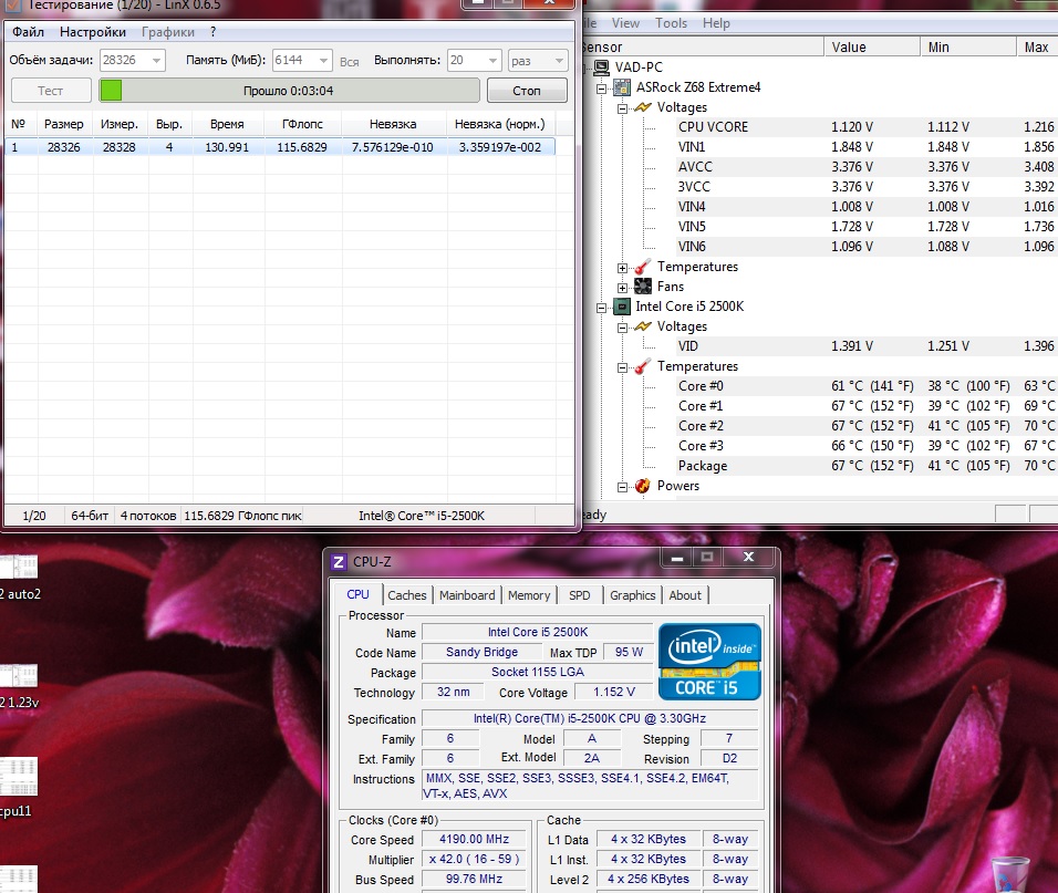

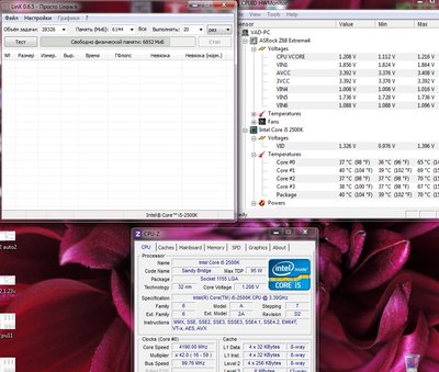

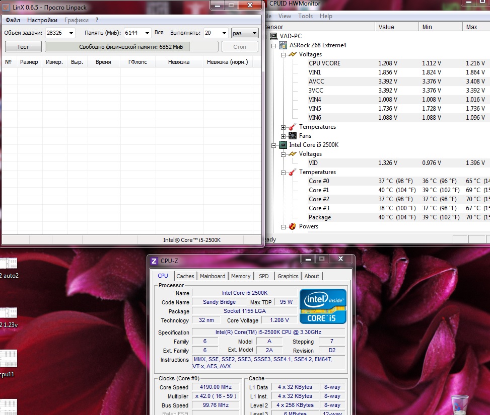

я прекрасно умею читать, и поверьте уже читал, сейчас я сделал два скрина с разгоном на 4.2 все по дефолту поменян только множитель на 42 и выставлено фиксированное напряжение на 1.23вольта, больше ничего не менялось. Тут вообще непонятка при повышении нагрузки вольтаж на ядрах падает, а температура растет. Поймите меня правильно я описываю только то, что вижу.
я хз что там можно увидеть поскольку там фуфло одно в пятый раз постишь одни левые напруги без частот - вот что надо: #77
а для второго теста сбросить данные hw. если это так трудно сделать, то этот тролизм можно заканчивать.
зы: мне особенно понравилось что на первом скрине даже линкс не запускался ;)
я его специально не запускал и читайте я написал в простое- смотри напряжение на процессор, потом запущен linx и напряжение в нагрузке.
Dart-s писал(а):
а мне помнится речь шла о том что темпа растет при низкой напруге - может уже определимся?!
а теперь еще раз смотрим на первый скрин, где не запущен linx и смотрим на vcore равное 1.2 и температура равная приблизительно 40 градусов. Теперь смотрим на второй скрин где запущен linx и видим vcore равное 1.12 и температура равная приблизительно 67 градусов. Я что-то не так написал?
