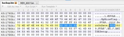

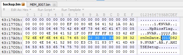

Почти, у меня не состыковка в части кода:
HEX.jpg [ 60.82 КБ | Просмотров: 1890 ]
это что за секция такая? Вроде на DMI не похожа! В ней как раз дата "рождения" мат. платы Born on Date 08.29.2013. AMIDE про такую строку DMI "не знает"

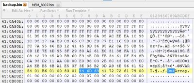

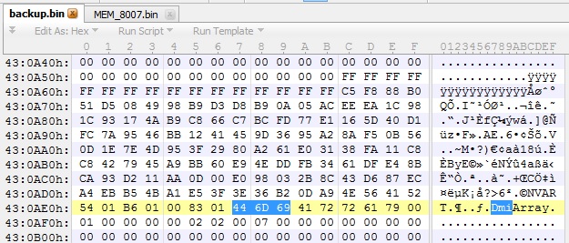

Я правильно понимаю, что DMI секция начинается с:
HEX2.jpg [ 92.9 КБ | Просмотров: 1890 ]
как определить ее конец?
Задача перенести персональные данные из backup.bin в MEM_8007.bin, приложение в архиве.
Предполагаю, что персональные данные начинаются с 0A50h и заканчиваются 17C0h, я прав?
