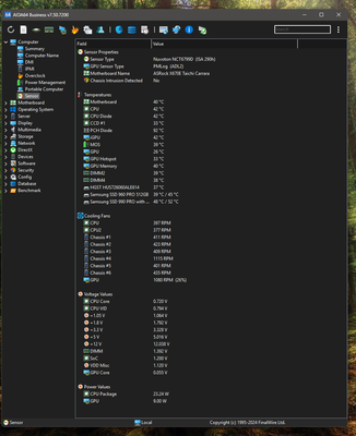

не буду ничего делать... подождём новой версии HWInfo
Aida же тоже температуру чипсета показывает )))

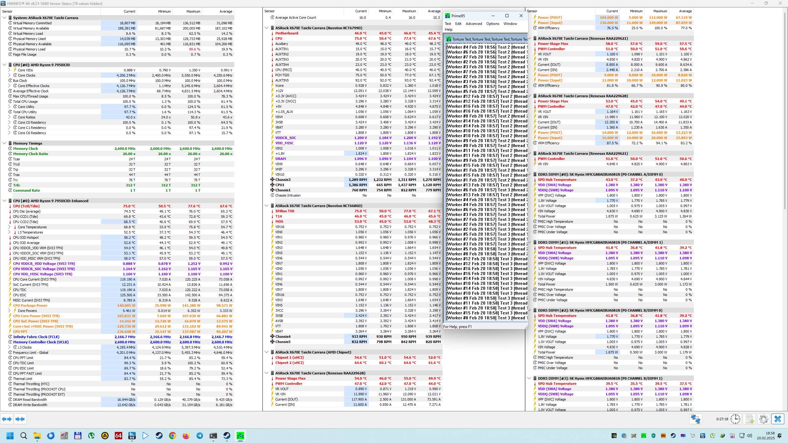

A224 В общем 15 мин prime95 small fft, конечно если power в occt запустить, то еще видяха знатно подогреет
Снимок экрана (2).png [ 600.38 КБ | Просмотров: 682 ]
Ryzen 7950x3d, ASRock X670E Taichi Carrara, 4x32gb HMCG88AEBUA081N@5600, Gigabyte RTX 4090 Gaming OC, Windows 11 x64 Pro

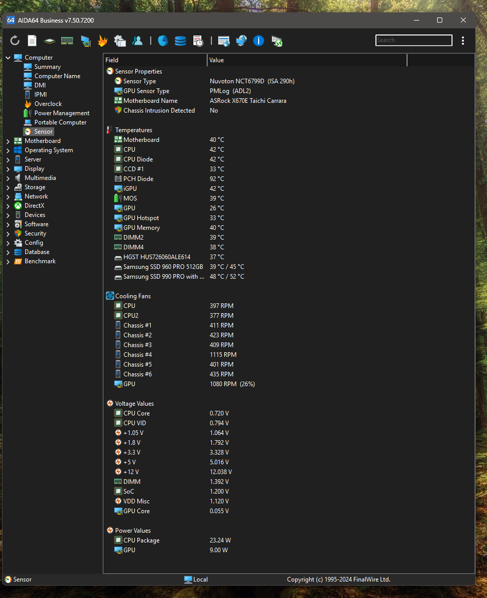

ну там тоже что биосе только. это у хвинфо что-то своё....
aida
aidasensor.png [ 251.66 КБ | Просмотров: 624 ]
https://overclockers.ru/blog/A224/

A224 писал(а):
у меня hwinfo 8.20 а у тебя 21 биос бета последний может в этом ещё дело
вряд ли дело в версии hwinfo. Посмотрел твой скрин и увидел что ты юзаешь бетку биоса, а я сижу на стабильной 3.16. Может в бете накосячили, сейчас последняя 3.18.AS02. Тупо как вариант попробовать откатиться на 3.16 или поставить свежую 3.18.AS02.
