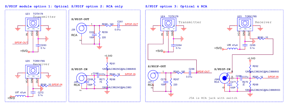

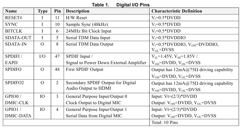

Garfield123
48 нога, если не ошибаюсь
digital.png [ 87.48 КБ | Просмотров: 33463 ]
spdif.png [ 91.56 КБ | Просмотров: 33463 ]

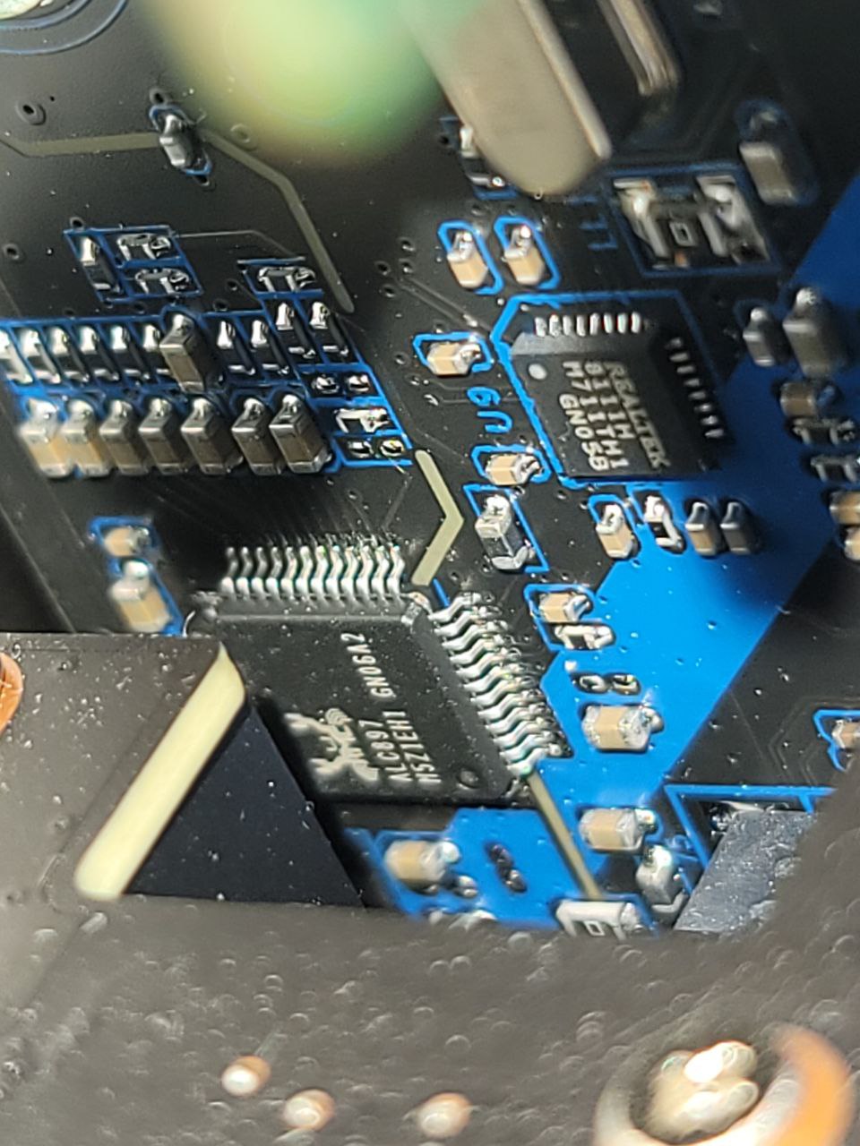

Garfield123
Да, спасибо, тоже глянул датшит. Думал может есть поудобнее точки на плате. Собственно, кому еще будет интересно: нужны ножки 48 S/PDIF, 29 LDO-IN +5V и ножка 7 DVSS цифровая земля. Так же нужен бекплейт по типу такого:
https://aliexpress.ru/item/4000184308939.html?spm=a2g2w.orderdetail.0.0.71a34aa69agAPq&sku_id=10000000677907623
Датшит:
https://www.alldatasheet.com/datasheet-pdf/pdf/1222218/REALTEK/ALC898.html
сама микруха
photo_2023-08-20_13-52-32.jpg [ 185.65 КБ | Просмотров: 33435 ]

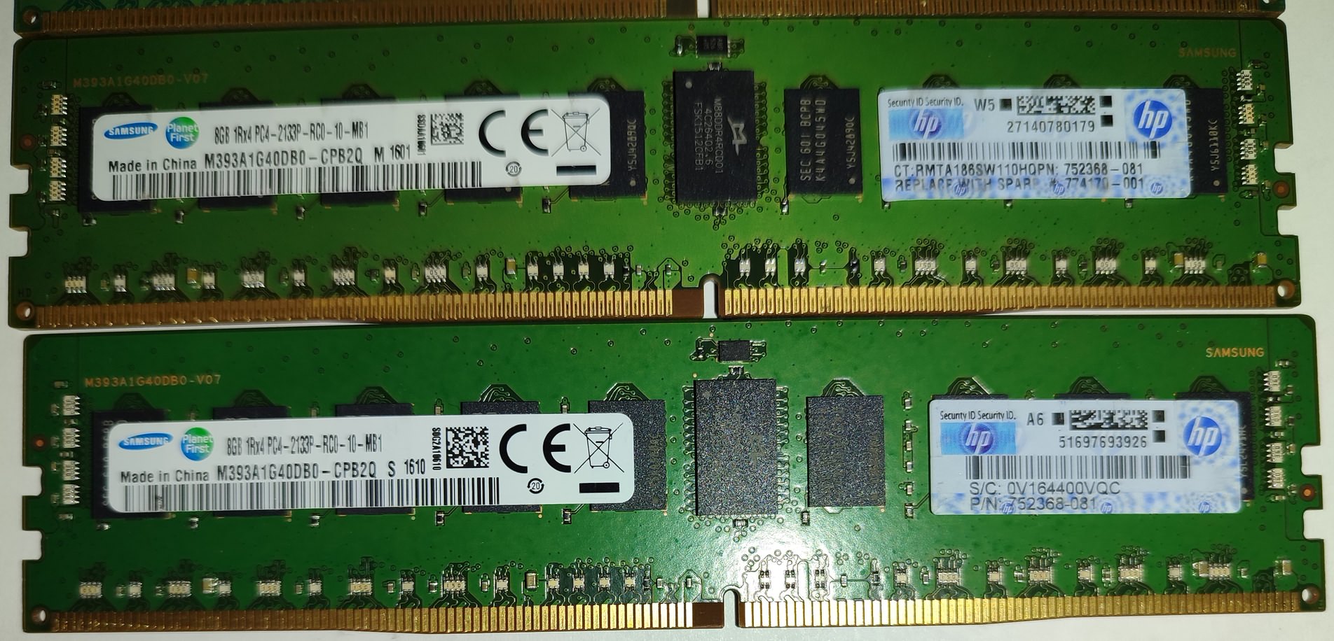

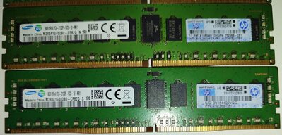

Привезли мне с Aliexpress-а "набор": QD4 + 2667v4 + 4*8 DDR4.
Вопрос насчёт этой DDR4. Все наклейки выглядят чётко и красиво. Вопросов нет. Но почему-то нижняя часть у всех 4х планок как-то криво понадкусана, что даже дорожки в сторону торчат! Первый раз такое вижу! Обычно это место идеально обработано, а тут такое. Что это может быть? Откусывают "лишнее" на добычу золота? Или платы самопальные, а на них припаивают и клеют б.у. компоненты?
Регистрация: 29.04.2008
хороший комплект, поздравляю
можно фото для ознакомления?)

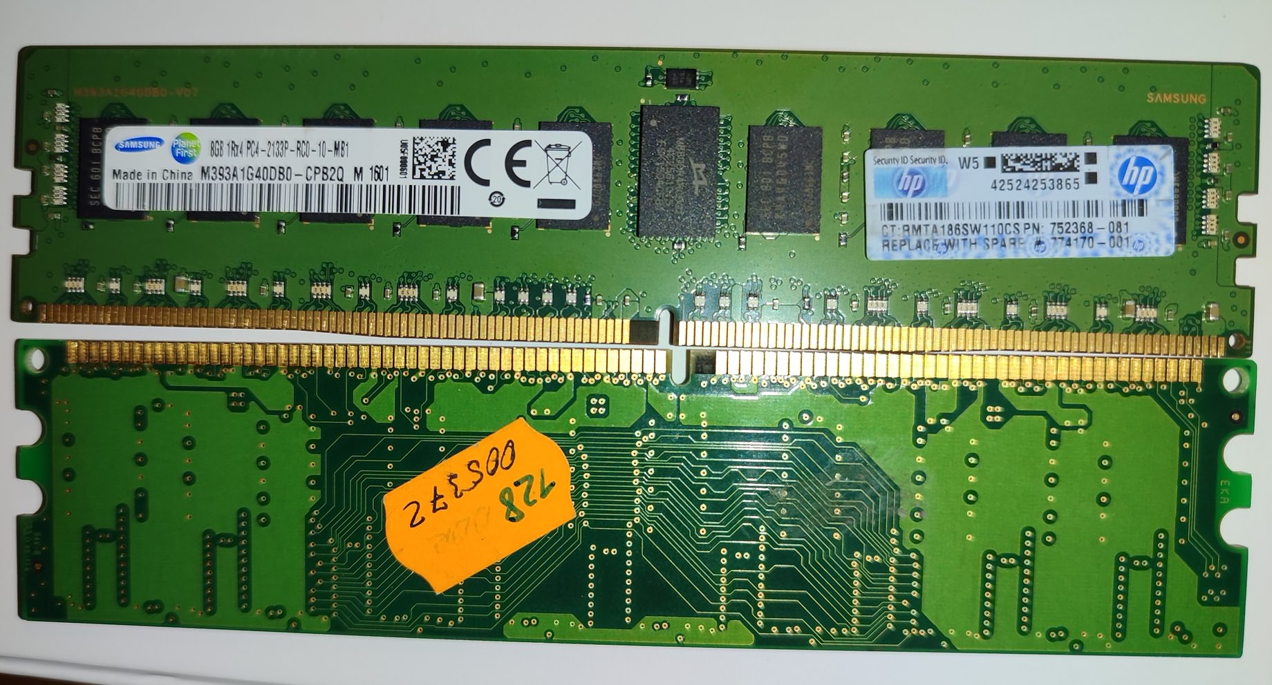

Регистрация: 21.11.2006
Откуда: Сомали, Донецк
Вот фото.
IMG_20230820_192812.jpg [ 348.68 КБ | Просмотров: 33342 ]
IMG_20230820_190033.jpg [ 346.81 КБ | Просмотров: 33342 ]

Регистрация: 26.04.2023
фото приложите... в таких случаях фото как бы наглядно покажет ситуацию..
Добавлено спустя 6 минут 9 секунд:
jek1975 писал(а):
Вот фото.
это нормально... самсунгеры (а других я и не видел) какого то фига их такими сделали.... может типа чтоб сначала вставала центральная часть с ключом...
Регистрация: 09.10.2020
jek1975 писал(а):
Вот фото
Судя по внешнему виду это какие-то платы отбраковки. Нет никаких причин делать не ровной нижнюю часть платы. Есть стандарты JDTEG(или как там её - контора стандартизации памяти) есть стандартная топология этих плат начиная от формы и размеров, количества слоёв, задержек и прочего. Там всё прямоугольное. Может это сильно б/у платы и он хотел убрать следы от вставки в разъем- но центр оставлять смысла нет. При массовом производстве делать не прямые края тоже не очень рентабельное развлечение.
Ещё и наклейки и Samsung и HP - как то намекают на залипуху. HP сама любит содрать денег и лишним наклейки ей никчему!
Маркировка SEC читается хорошо-пробуйте расшифровать, заодно узнаете и скорости самих чипов и дату производства- можно будет понять какая вероятность б/у.

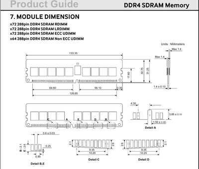

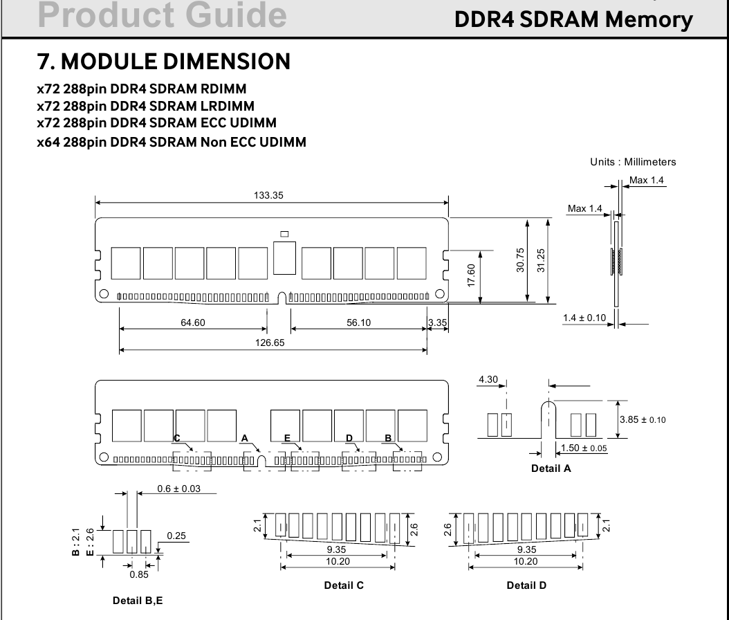

hardware писал(а):
8 планок в доме ддр4
Скрины стандарта джТэк уже приложили Стандарт- есть стандарт. И нету там такого. .
И таки можно узнать страну производитель плашек?
(Вопрос риторический, если чё!)
дык они все такие. какие в пень отбраковки?
джискилы тоже отбраковка по вашему?
у меня все 8 планок в доме ддр4 разных производителей и все со "скосами".
