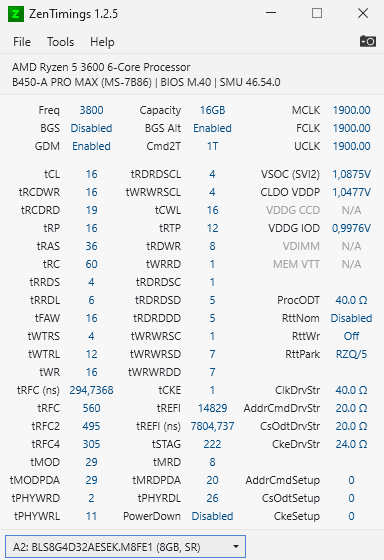

Вопрос к владельцам MSI B450A-PRO MAX,не завезли на неё Биос от двойного старта? Достало уже включать комп в лучшем случае со второй попытки,а то и пару минут приходится перезагружать/выключать-включать комп.
Заметил особенность,может конечно так совпало,но если скинуть Биос на дефолт,а потом за 1раз всё настроить,сохранить и выйти,то проблема проявляется очень редко(один раз около пары недель включался с первого раза),но стоит зайти в Биос,что то подкрутить(например обороты вертушек) и всё начинается по новой.
tRFC дёргал в обе стороны,нифига не помогает.
Может косяк в другом,да я в шары долблюсь!?
