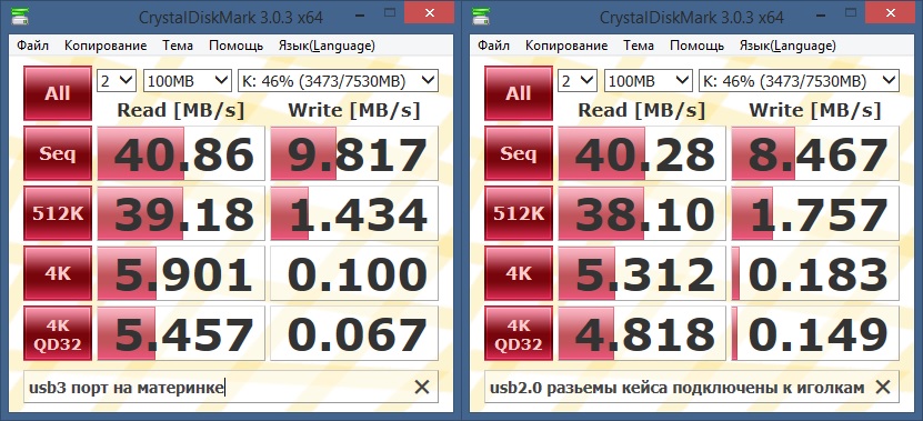

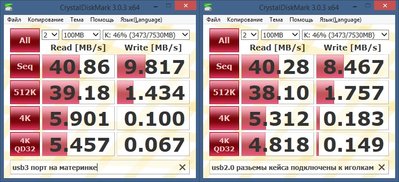

3G015T писал(а):
в общем крайне интересный вопрос с усб3 получается, вроде и не первый год на рынке, а до сих пор норм не пашет, или гига на столько кривая, что не могут допилит?! Интересно, а на прошлых чипсетах он как работал?
У меня на Z87X-D3H всё работает нормально. Драйвер сразу после покупки скачал свежий, привода нет. Драйвер — обычный exe, ставится безо всяких шаманств. Без драйверов все USB3 работали в 2.0 режиме, ни в каком из вариантов ничего не отваливалось. Win8.1. У вас или брак, или сами что-то сделали.
А вы вообще как замеряете скорость флешки? Ваша модель на записи укладывается в возможности USB2, превосходя его лишь в последовательном чтении. Я был владельцем двух подобных флешек, там возможности USB3 надо было под микроскопом искать.
Регистрация: 18.07.2013
Интересно, а можно по конкретнее что за драйвер, название, а лучше ссылку? Проверял различными методами, бенчами, копированием, но даже аида показывает, что накопитель не работает в режиме 3.0. А так-то понятно что скорость не будет кардинально отличаться, вопрос в том что усб3 в принципе не работает...
Я вот и не знаю куда копать, либо флешка, либо мамка...
Вот что показывает аида, вставлен соответственно в усб3:
Регистрация: 03.09.2008
Откуда: РФ
Фото: 4
Так, освежив память, вспомнил, что дрова я качал под win7, восьмёрка, когда я на неё перешёл, всё поставила сама. На текущих драйверах стоит приписка "Майкрософт", так что я их вообще не трогал, они системные.
На мою Sandisk Extreme аида тоже показывает режим 2.0, но такая скорость явно говорит о обратном:
Аида не показатель, скорость — да. Моя другая флешка, ADATA S102 8GB, показывает на линейном чтении 50МБ, что лишь немного превосходит возможности USB2. Смею предположить, что она не самый плохой представитель своего класса и некоторые образцы (ваш, например) вполне могут уложиться в предельные для USB2 40-45МБ/с. Хотелось бы всё-таки увидеть скрин CrustalDiskMark со скоростями на линейных операциях.
Регистрация: 10.02.2012
Откуда: Беларусь
Сильно не пенайте,но вот что пишет Аида на моей матери,это не фанатсво,просто зашел разговор про флехи 3.0
Флэха Sandisk 32Gb Extreme SDCZ80-032G-G46
Intel i7-3770K,4,7 MAXIMUS-V-EXTREME,Thermalright Archon Rev.A ,GTX680-DC2-4GD5,Corsair Force GT 120гб, XONAR PHOEBUS
Да, вот в этом то и дело)) По сути они как я понимаю и не нужны, типа уже есть в операционке...
Хмм интересно, я думал она показывает достоверную инфу, скрин конечно опровергает ее данные...
Да, так и есть, хдтюн показывает скорость чтения на уровне 38МБ\с, копирование в винде примерно тоже, но что меня смутило, так это абсолютно одинаковые скорости на усб2 и на усб3, я конечно понимаю что накопитель бюджетный и не жду от него сверхскорости, но я просто считал, что она должна хоть немного отличаться в усб3...
Вот скрин:
тетст флешки adata usb3.jpg [ 153.22 КБ | Просмотров: 3498 ]
