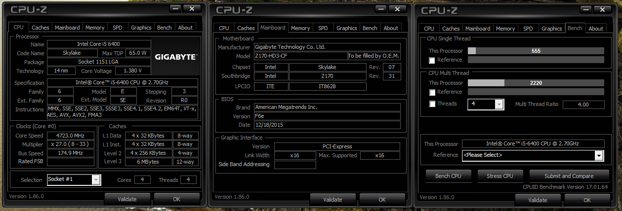

Нашел решение проблемы с нестартом системы\не выход из сна для мат.платы GA-Z170-HD3 DDR3 при разгоне Skylake non-k - Прошить модифицированный БИОС от GA-Z170-HD3 (ее клон с DDR4 памятью):
Ссылка на БИОС https://overclocking.guide/download/gig ... k-oc-bios/
Прошивать нужно, через FPTW64.exe в самой винде, родная прошивалка будет жаловаться на неправильный БИОС.
Здесь прошивается Оригинальный файл [b]Z170HD3.F6e:[/b]
https://drop.me/Mv7LEG
Здесь файл модифицирован, через UBU, обновлен микрокод, GOP и т.п.
https://drop.me/ByWvmL
Профиль для разгона, для тех, у кого возникают проблемы с разгоном:
https://drop.me/B4b7k3
Поменяйте значения, шины 170Мгц, памяти 2266Мгц (x13.33), напряжение CPU = 1.34, напряжение памяти 1.36В. Подойдет для очень удачного Core i5-6400 и хорошкй памяти от Samsung.
Работает так.
Из минусов, отсутствие делителей для памяти DDR3, в моем случае получается, что после 2266Мгц идет сразу 2700+, правда я и на старом F5C БИОСе прыгнуть выше 170Мгц по шине и 2266Мгц по памяти не мог.

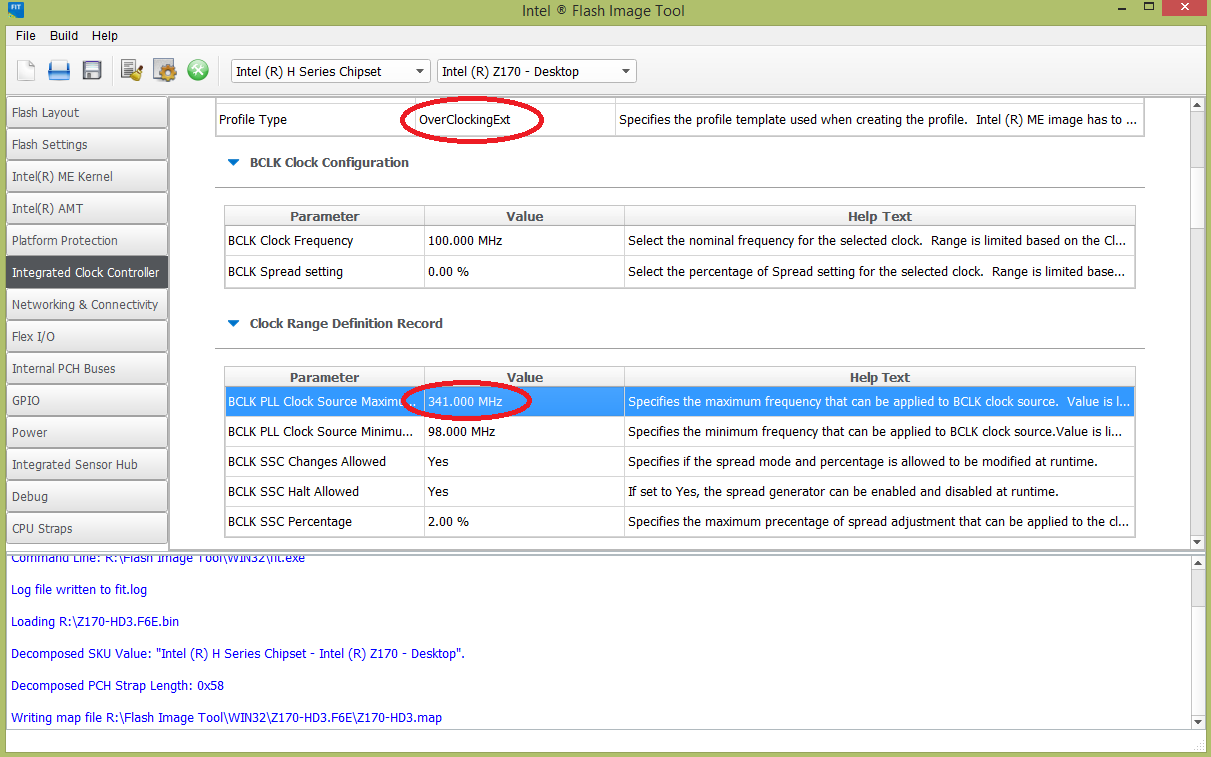

UPDATE: Обновил BIOS для разгона skylake non-K для мат.плат GA-Z170-HD3 и GA-Z170-HD3 DDR3 (подходит для обоих мат.плат) со снятым ограничением в 170Мгц по шине, теперь теоретический лимит 341Мгц, чего хватит для любого низкочастотного процессора Skylake Non-K. На GA-Z170 HD3 DDR первоначально прошивать нужно через FPT, переименуйте файл в bios.bin и через .fpt_flash.bat - прошить, intel ME регион он не обновляет, т.к. это может окирпичить плату.
BIOS F6E MOD: https://drop.me/BrVxvq
FPT: https://drop.me/B41bOP
ga-z170.png [ 61.96 КБ | Просмотров: 8682 ]
oc.png [ 112.63 КБ | Просмотров: 8682 ]
