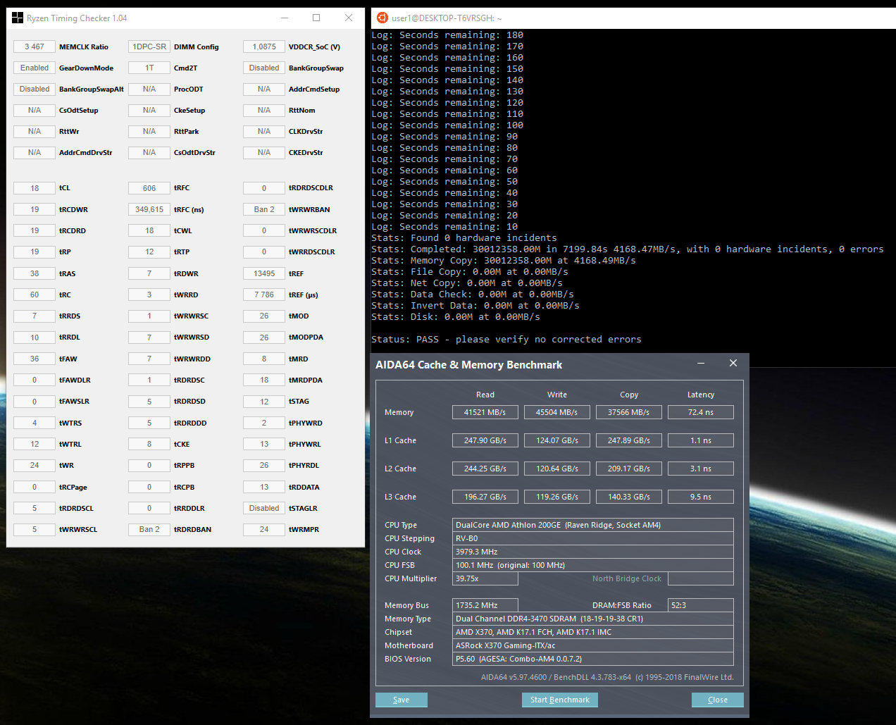

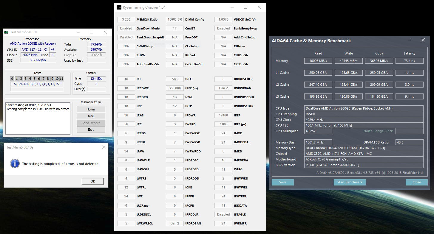

Протестировал 2 × 4 ГБ Samsung M378A5244CB0-CRC (куплены в разное время, чипы C-die K4A8G165WC BCRC) на X370 Gaming-ITX/ac, тайминги из DRAM Calculator. CL14 память не берет, при CR1 с GDM OFF тоже не запускается. Выключен PowerDown и включены BGS - немного растет скорость и снижается латентность, если верить тесту.
AIDA64 + RTC + TM5
Samsung_OEM_C-DIE_3200_CL16_PDM-OFF_BGS-APU_BGSA-EN_AIDA_RTC_TM5.PNG [ 443.54 КБ | Просмотров: 2330 ]
Результаты после обычной загрузки системы, со всеми программами. 3333 МГц с наскока не взял, тайминги вручную тоже не крутил.
Есть еще планки HyperX на Hynix AFR, там результаты были лучше, добавлю как-нибудь.
BIOS вернул на 5.60, все нормально заработало после обновления драйвера чипсета и беспроводного адаптера.
Обновление:
Завелось на 3466 МГц, настройки по DRAM Calculator
Samsung_OEM_C-DIE_3466_CL18_PDM-OFF_BGS-APU_BGSA-EN.PNG [ 410.26 КБ | Просмотров: 2229 ]
На 3533 МГц тоже запускалось, но были ошибки в stressapptest через час-полтора работы. Толка уже нет большого.

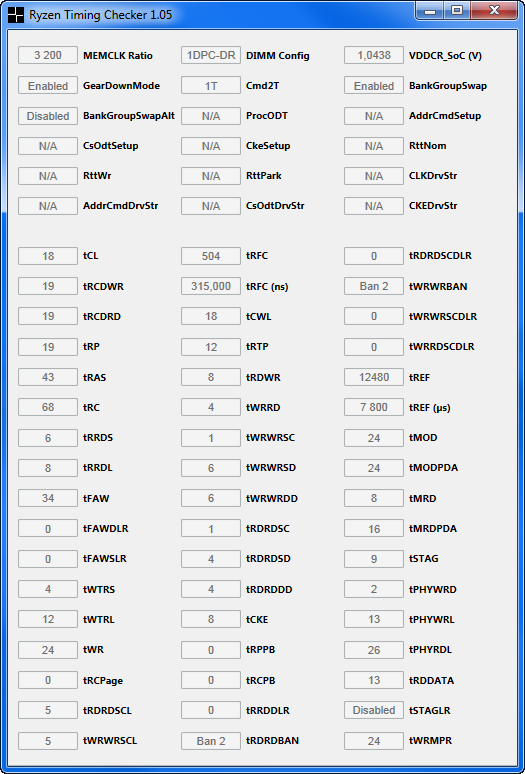

Регистрация: 08.08.2018
Фото: 6
Странная скорость у вас
200ge/3200
3200.png [ 63.12 КБ | Просмотров: 2067 ]
2019-06-05_171632.png [ 48.01 КБ | Просмотров: 2067 ]
