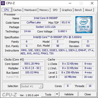

kiberman писал(а):
Выкладываю скрин в стоке
, правда в Сpu-z я не ориентируюсь, и не могу сказать быстро это или нет, тем более я сомневаюсь что мои результаты на F11n Gk - будут репрезентативны с вашим мод биосом, Кедар использует вроде B8 микрокод в своих модах , а официальные саппортовские в числе их и GK,использут De= текущий последний со всеми защитами.
У меня вот так на F11n Gk(mod):
5ГГЦ по всем ядрам, АВХ -1, т.е. все бенчи на частоте 4.9ГГц.
CPU-Z
Буфер обмена-9.jpg [ 45.56 КБ | Просмотров: 5073 ]
Буфер обмена-11.jpg [ 58.33 КБ | Просмотров: 5073 ]
AORUS Master Z790, Intel i9-14900К, DDR5 Team Group 7600MHz 48Gb, AORUS RTX 5080 XTREME WATERFORCE WB, Samsung 980 Pro 1Tb + 970 Evo Plus 1Tb.

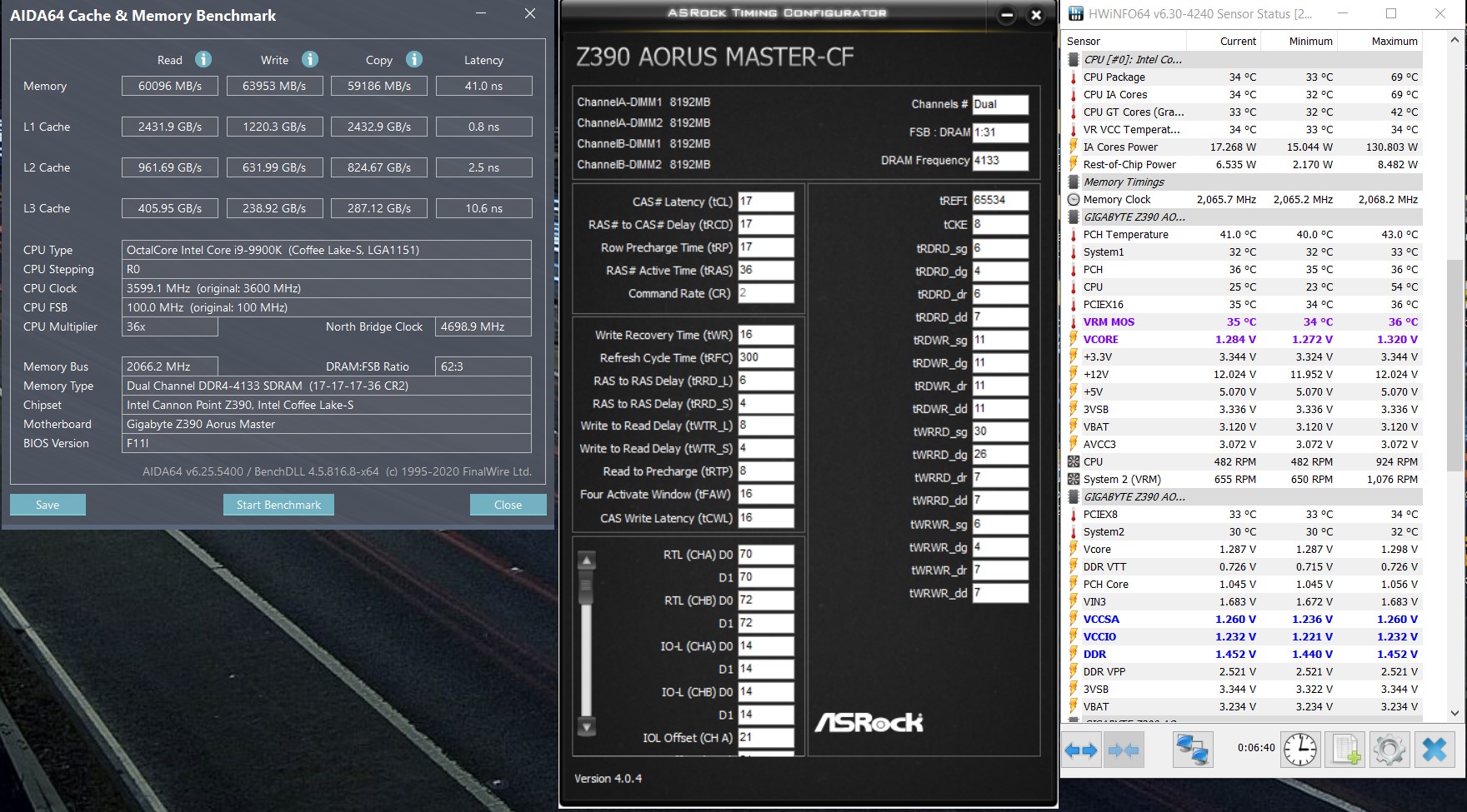

Регистрация: 10.06.2004
Откуда: Kaliningrad
Затестил новую память Xtreem 4300 18-20-20-44 32 гига 4 плашки. На F11L биосе проходит TM5 тесты на 4000Mhz 16-16-16-34, 4133 17-17-17-36, 4300 17-18-18-38 и 4500 18-20-20-44 при при вольтаже 1.45V, vccio/vccsa 1.23/1.25V. Новый биос пока не могу залить/затестить т.к. слетит HWID для некоторых платных прог
