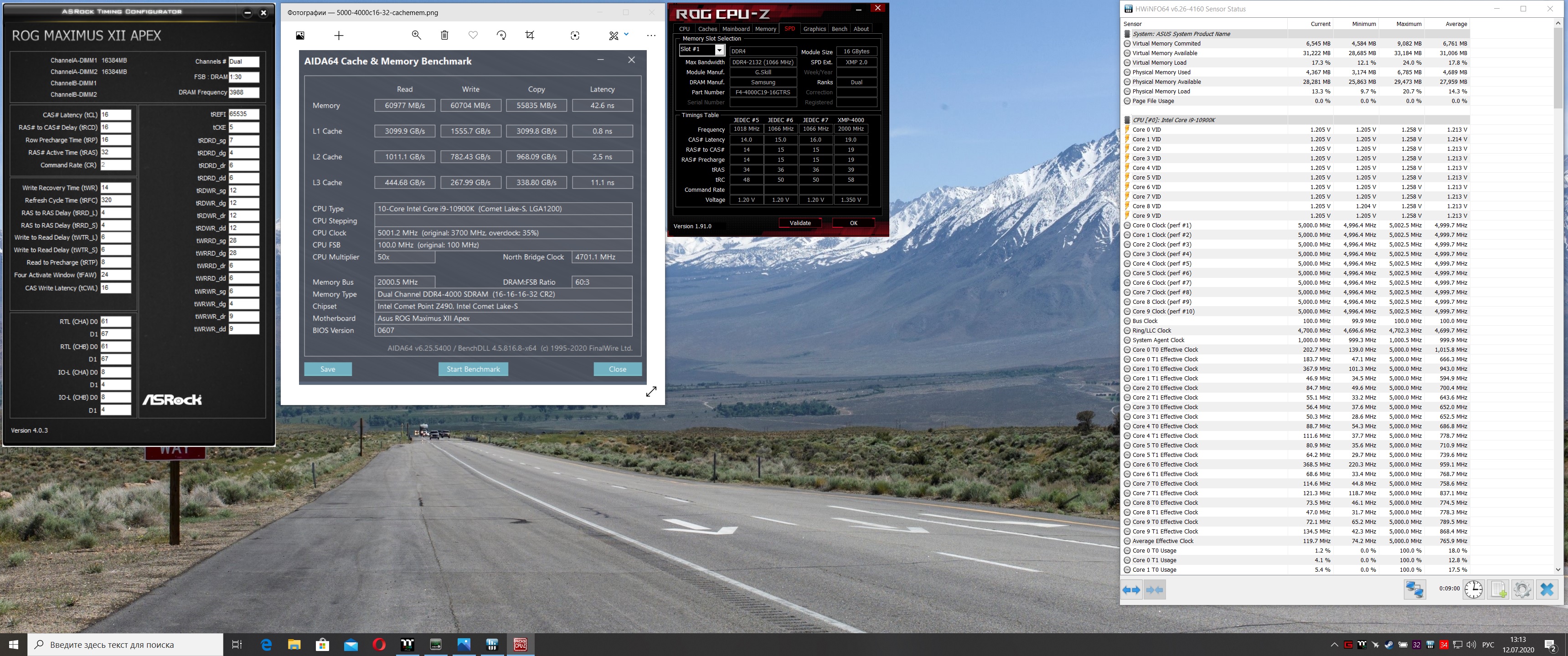

Тоже заметил. На Апексе 11 было проще с настройками памяти. Что интересно, на Формуле12 память 2х16 4000с19 g.skill заводилась легко 4000с17-17 на 1.4 и 4000с16-16 на 1.48, а на Апексе 12 при той же элементной базе эти профили нет загрузки Виндов даже. Пришлось ручками. Тоже смотрю скрытые настройки, как-то мудрее стало.
Пока отправил сообщение, мысль пришла, проверил и чудо - работает)))
tFAW поднял до 24 при 4000с16-16 2х16 и сжал все остальное - работает!))))
Доберусь до другого компа, поставлю память 4800с18, она у меня не хотела идти на 5000. Может тоже сработает

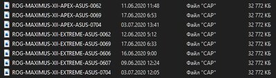

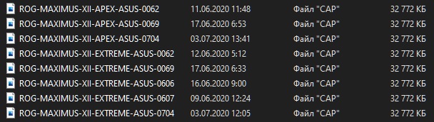

nag77, и апекса, и экстрима. Я проверил последние версии биос. И беты, и официалки
Безымянный.jpg [ 56.83 КБ | Просмотров: 2319 ]
Вот и вопрос - куда копать.
Да - проверено на трех процессорах. Самое странное, что процессор, у которого лучшие результаты на msi/gigabyte, на асусе показывает себя хуже, чем тот, который на msi/gigabyte просто зависает сразу с SA/IO со скринов выше
