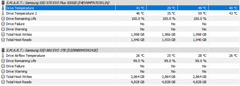

в верхнем слоте с радиатором в играх
в помещении +23
ssd game.png [ 20.37 КБ | Просмотров: 946 ]

у него же 2 датчика температур, скрин выше есть.

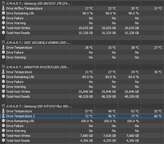

простой.png [ 13.86 КБ | Просмотров: 804 ]
Вуаля, а на деле контроллер под нагрузкой до 70 и это под радиатором...

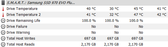

Температура при игре. Стоит в первом слоте над ВК, если поставить в третий слот, думаю, что температура упадёт. МП Z490 Unify.
ssd.png [ 45.93 КБ | Просмотров: 682 ]
