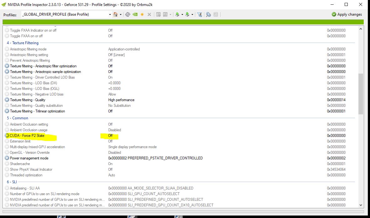

Регистрация: 10.06.2007
Короче, разобрался как поднять напряжение на ядре видеокарты, нужно запустить nvidiaInspector с параметром например - nvidiaInspector.exe -lockVoltagePoint:0,750000
и вуаля, карта при стресс тесте не отваливается.
Единственное, что при 750мВ повышается частота ядра, но это можно отрегулировать криивой в msi afterburner.
Хотя.. этот параметр вообще блочит напряжение и частоту, надо другой попробовать
Чтобы разлочить, нужно запускать nvidiaInspector.exe -lockVoltagePoint:0,0

Добавлено спустя 8 минут 2 секунды:
Попробуйте еще у кого отваливается карта в nvidiaProfileInspector выставить CUDA - Force P2 State в Off
Я сейчас отвала не могу добиться, у меня проц тупо в тротлл уходит по перегреву - может ЖМ там деградировал или вытек, хз, пока не смотрел.

zerojj писал(а):
теперь же если установлена видеокарта в слот, то МП намертво зависает в стресс-тесте ThrottleStop на 20-30 секунде
Так это у многих так, вы не читаете тему? Попробуйте запустить нвидиаинспектор с параметром nvidiaInspector.exe -lockVoltagePoint:0,750000 и повторить тест ThrottleStop
Макс, МАкс, МАААККССС!!!
Ты нашел лекарство!
Во всяком случае моя 950 уже не отваливается. 1080 еще не пихал. Но думаю это оно.
У меня правда осталась вторая проблема - синий экран через какое то время, но я думаю это уже нестабильность VRM из-за нагрева, т.к. игра с напряжениями ничего не дает. Надо срочно точить радиаторы. Заготовку уже нашел. Теперь еще и настроение повышенное :)
