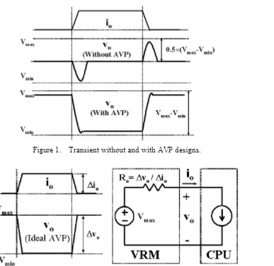

Регистрация: 12.05.2018
vol2008 писал(а):
а в легких - переключаться на "interleaved", нивелируя пики в переходных состояниях
Стоит разделять общую пульсацию напряжения питания и конкретно выбросы на переходах. Вопрос пульсации решается путем увеличения фаз или увеличением частоты. А выбросы на переходных процессах несколько иное. В легких нагрузках (на малых токах) выбросы на переходах и так незначительны. А на бОльших токах начинает работать система AVP - Adaptive Voltage Positioning - адаптивное позиционирование вольтажа. Которое почему-то называют "просадкой".
AVP.jpg [ 57.86 КБ | Просмотров: 472 ]
А если цитировать предложение целиком, то и комментировать не стоит. "Нивелируя пики" - это в целом, про комбинированный режим работы даблера, а про какой-либо отдельный тип нагрузки.
PJVol @OCN, Anandtech
Каким образом увеличение количества фаз даблерами снизит выбросы на переходных процессах при изменении нагрузки ?
MSI x470 Gaming Plus, R7 2700 @ 4.0 GHz, 1.296V. SniperX (Hynix CJR) 3600 CL19 @ 3466 16-18-18-34-CR1, 1.36V
Предупреждение
Регистрация: 29.09.2017
Откуда: дровишки?
Фото: 29
Tarkus100
Попробуйте, что-ли, перечитать еще раз пост, вместо глупых и отчасти провокационных вопросов и комментариев.
Цитирую: "Например, в тяжелых нагрузках работать в синхронном, а в легких - переключаться на "interleaved", нивелируя пики в переходных состояниях"
Или я недопонял?
Регистрация: 23.11.2015
Так там тоже есть выбросы, просадка вниз и всплеск вверх, между целевыми значениями. И Асус тот же именно эти всплески сравнивал в режимах даблеров и удвоенных фаз. Разницу Vpp между пиками.
i7 9700/16Gb/Asrock Z370 i7 Fatal1ty | R7 5700G/32GB/MSI B550 Tomahawk | R9 9900X/48GB/MSI X670E Tomahawk
