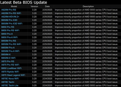

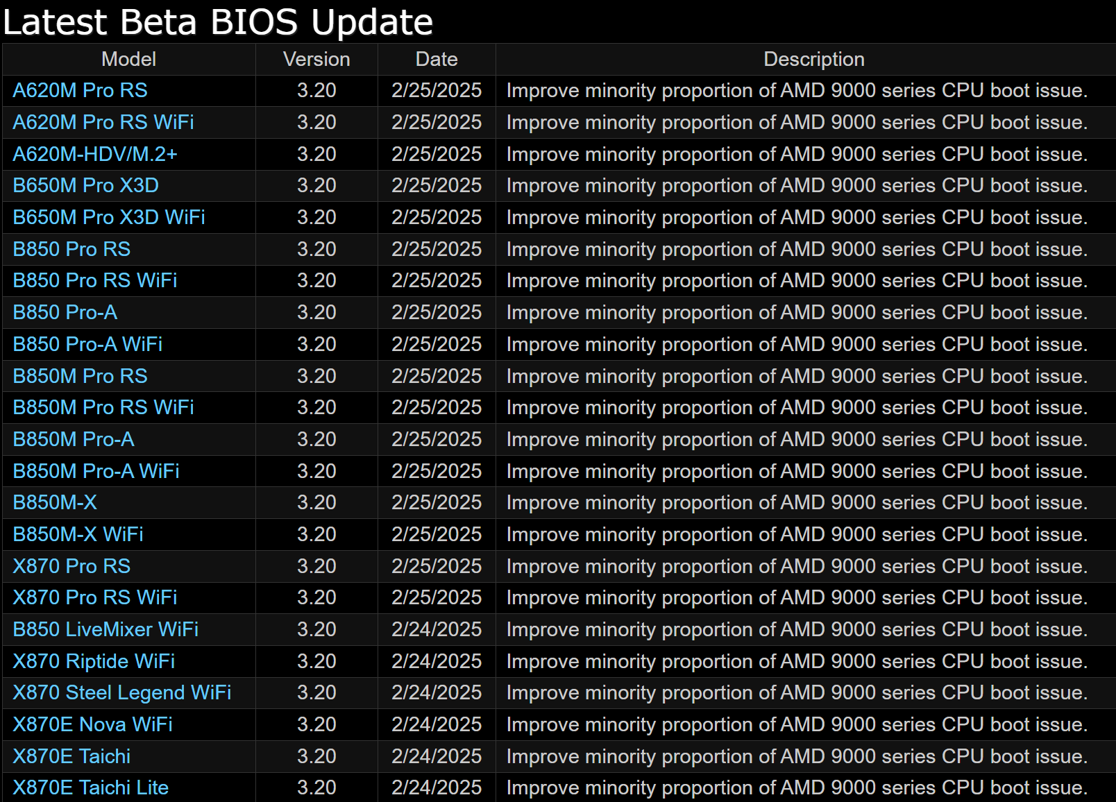

Там ASRock выпустили новые биосы с фиксами для 9000 серии. Типа больше никаких прогаров хД

Судя по посту на твоей материнке не было ни одного прогара. В основном X870 варианты, вот для них фиксы и вышли) Может, обкатают и выкатят позже для остальных досок.
Официальная новость от ASRock
Биос в статусе бета. Я бы денек другой подождал, посмотрел отзывы "бета-тестеров".

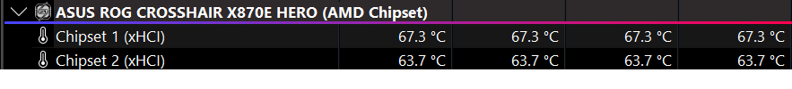

A224, ты с температурой чипсета разобрался? Бывает, могут забыть термопрокладку вообще поставить на один из чипсетов... И темпа уходит под 95-100c.
У меня довольно горяченькие они в простое после игр. В играх под 75 градусов. Но у меня на M2_4 (линия чипсета) висит еще один дополнительный Nvme диск, говорят 10 градусов сходу добавляет только из-за этого. Дома стоит еще один ПК с почти идентичным железом, но там Nvme только один на CPU линиях и там чипсеты реально холоднее (49-55 градусов).
xhci.png [ 11.84 КБ | Просмотров: 3434 ]
А так как радиатор у обоих чипсетов общий, то горячий чипсет нагревает себя и "соседа". Вроде, до 95 градусов далеко, я решил не менять прокладки, гемор тот еще, бэкплейт раскручивать, пломбы гарантийки и т.д. Пальцем если трогать, то радиатор очень горячий, значит, тепло снимает. Там еще видеокарта полностью собой закрывает радиатор и он толком не обдувается.

"Recently, ASRock has observed reports on Reddit from users experiencing unexpected boot issues and error codes when using ASRock AM5 motherboards paired with a minority proportion of AMD Ryzen™ 9000 series processors. To enhance user experience, ASRock promptly released the latest 3.20 Beta BIOS for its AM5 series motherboards, further improving AMD Ryzen™ 9000 series processor boot issues.
Users can download and install the BIOS from the official ASRock website or use the BIOS Flashback function on their motherboard for a quick update. ASRock also promises to continue enhancing the compatibility of its products.
For the latest AM5 motherboard BIOS (ongoing updates), please visit the ASRock official website:
https://www.asrock.com/support/index.asp?cat=bBIOS "
Всем владельцам Asrock слудует обновиться асап.

fnative даже не буду заморачиваться. очевидно что если снизу дует 140мм Thermalright C14C прямо на чипсет
то даже голый чип если не может быть 88 без нагрузки NO WAY
https://overclockers.ru/blog/A224/
Регистрация: 30.07.2021
Почему ты думаешь, что без нагрузки? Через один чип подключен второй. К ним обоим подключена куча периферии на матери: WIFI, контроллеры USB, итд.

HskR у меня всё лишнее откл
и вайфай и блютус и звуковуха и встройка
к процу один SSD
к чипсету второй (постарее, gen3)
к второму чипсету sata hdd
всё.
всё загрузилось всё было в покое.
ничего фоном не запущено ничего не происходит
вентилятор 140 на них дует у одной температура ровно 40.4 в течении 15 минут
у соседней ровно 88.4
так не бывает
откручивать эту хрень вместе с VRM я точно не буду
Чипсеты включены транзитом - всегда обмен.
Сата - обмен.
USB есть чипсетное, есть внешние, висящие на чипсете.... - какие-то байтики там между ними бегают.
Короче говоря, заблуждение, что обмена никакого нет. Там богатая внутренняя жизнь. Даже в покое. Не зря на шинах SATA, USB, PCIE есть режимы энергосбережения.
Про температуры ничего не скажу.
Регистрация: 21.03.2019
Фото: 45
A224, такое тоже оставлять не очень. Должны быть оба холодные у тебя с прямым обдувом. Если не хочешь сам, можно было бы отдать какому-нить Викону на сервис. Ну или в гарантийку.
9800X3D|X870E Hero|G.Skill 2x16Gb 8000cl34|Palit 4080S GP OC|Seasonic PRIME TX-1600 Noctua Edition|PG27UCDM
Регистрация: 29.07.2015
Фото: 696
fnative да глючащий датчик оставлять. но есть нормальный датчик чипсета с матери
там нормальная температура (даже ниже 40). вот и все и нечего выдумать
викон это барыга обойдётся
0 он моих денег увидит
