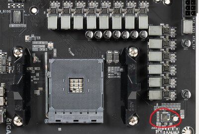

r2dsf писал(а):
6x2+2, контроллер там 8 фазный.
6 умножить на 2 это сколько будет? Правильно 12. Для 5950X выше крыши с его потреблением в прыжке, а про 5900X и подавно и это за 10 рублей. Всяко или лучше или на уровне b550 чипсетов в разных исполнениях.
r2dsf писал(а):
Renesas 229004
Откуда дровишки? Я тут уже весь тырнет перечитал никто не пишет ни по UD ни по Gaming X ровным счетом ничего. Может так и есть, но хотелось бы от чего-нибудь начать отсчет. Пока кроме предположений, что там такая же схема, как и на гиге X570 элит (без S) нет ничего.
У томагавка такой же стоит и я на него ничего плохого сказать не могу.

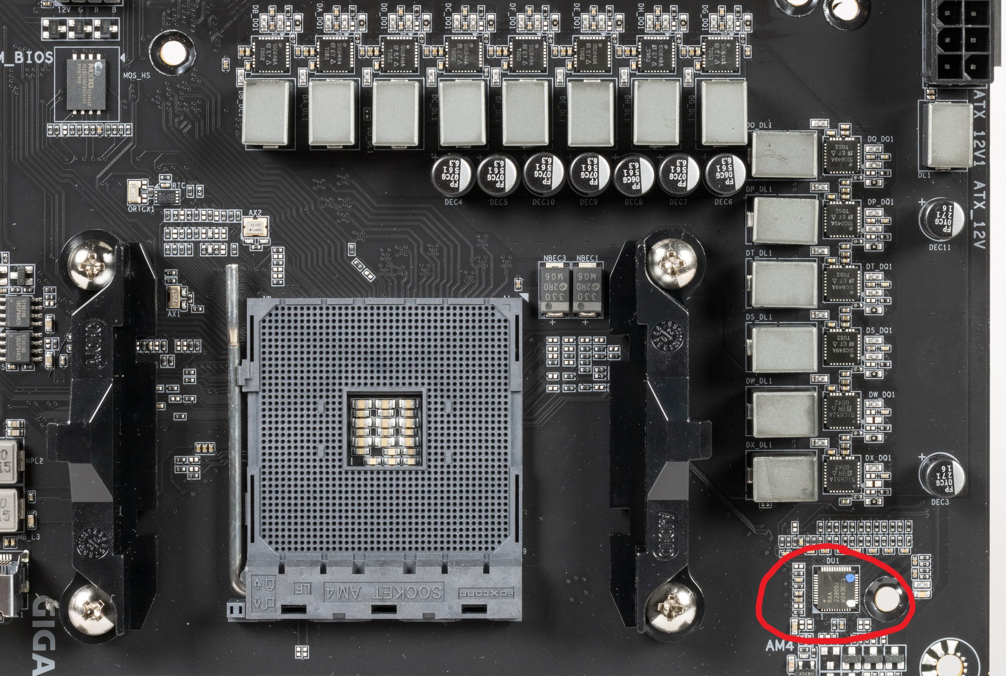

r2dsf
Понял. Вообщем логично, исходя из 6+2. Попался обзор (ixbt) 570S Aero, питание RAA229004 плюс 12 "вишаев" 649A на CPU и два 651А на Soc.
Shiko123 писал(а):
Откуда дровишки?
Радиатор снимать не нужно. Контроллеры обычно не охлаждают ничем. Он должен по идее чуть правее мосфетов для Soc быть.
x570s-aero.jpg [ 834 КБ | Просмотров: 757 ]

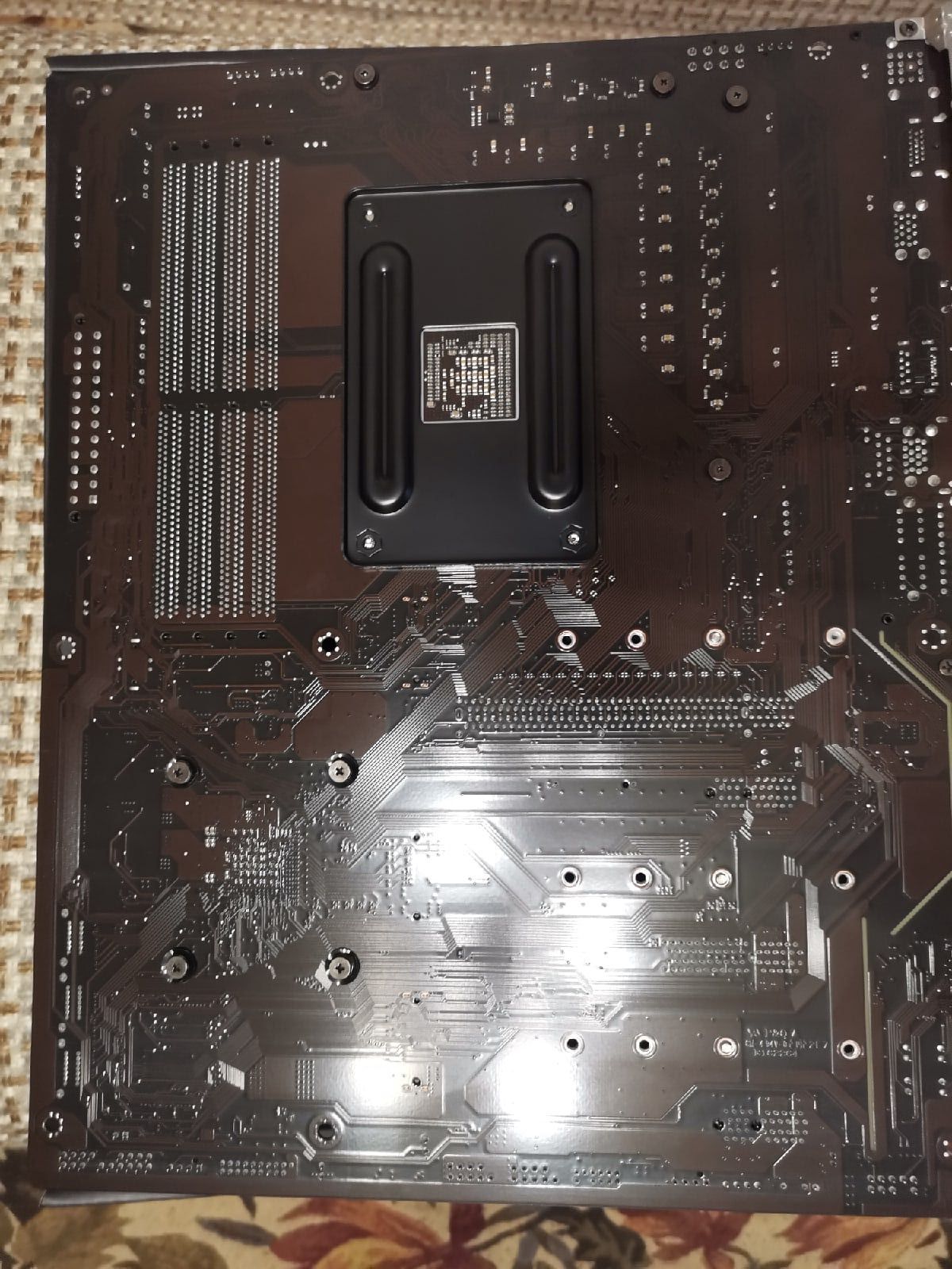

vol2008 писал(а):
На "петле" Soc - 2x2 старые "добрые" 4C10N/4C06N должны стоять с драйверами отдельно, вместо drmos-ов. Плюс на СPU скорее всего "вишаи" 634 или 654.
Так они это вроде и не скрывают (драйверов, правда, не вижу):
Extreme_Power_Design.jpg [ 83.84 КБ | Просмотров: 608 ]

usr721
Что не скрывают то? Или вы умудрились прочитать маркировку на чипах на фото?
Драйвера могут с обратной стороны pcb стоять.
PJVol @OCN, Anandtech

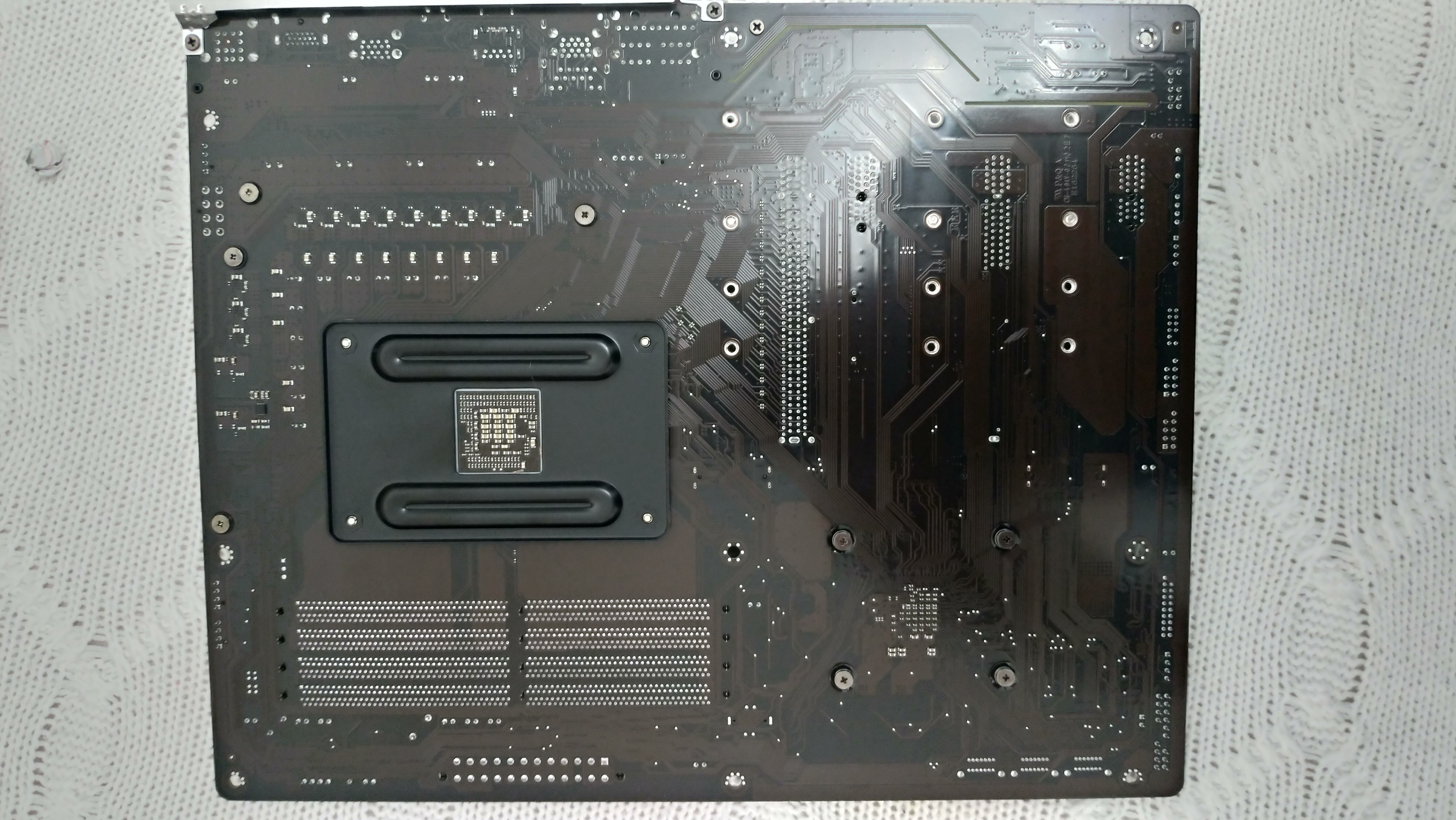

Регистрация: 05.09.2020
Какая то одна микруха стоит сзади.
P_20220602_220249_vHDR_On_HP.jpg [ 2.89 МБ | Просмотров: 519 ]
Регистрация: 08.09.2006
Фото: 142
Да, видел здесь еще когда фото постил выше. Похоже на драйвер, только их должно быть два.
