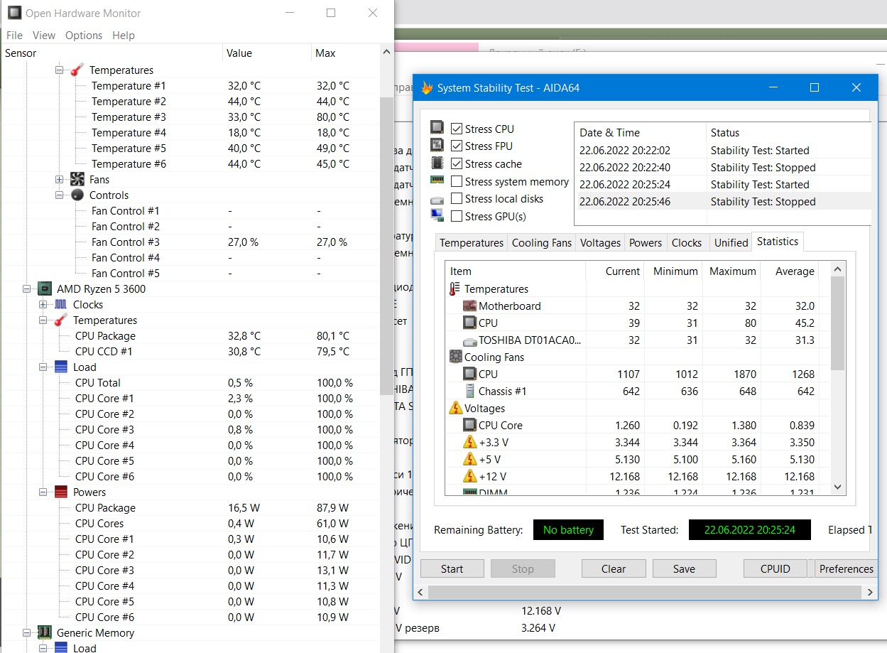

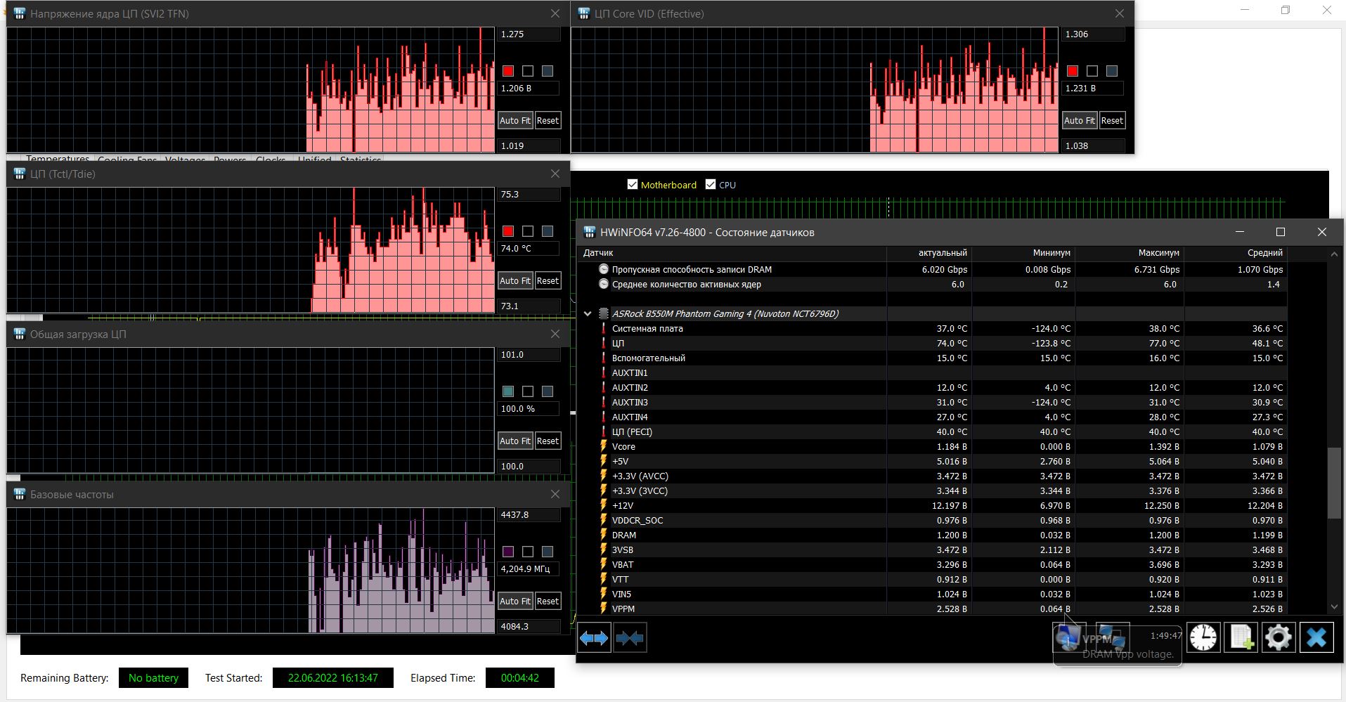

Здравствуйте.
Подскажите нубу. Делал стресс тесте в AIDA64, смотрел показатели в HWiNFO64. Напряжение процессора и частоты процессора прыгают. Это нормальное поведение, или должно быть стабильно и ровно?
Напряжение прыгает от 1 до 1.3 В, частоты от 4084 до 4437 МГц.
И частоты 4600 МГц при нагрузке на все ядра быть не должно?
Мат. плата ASRock B550M Phantom Gaming 4, процессор amd ryzen 5 5600x.
Биос обновил на последний, ничего не настраивал. Стоит ли что-то настраивать?
Еще не пойму, у материнской платы нет датчика температуры VRM что ли? За 6900р брал, и нет датчика, капец. На самых дешевых gigabyte платах есть. HWiNFO64 вчера скачал последней версии.
Драйверы чипсета ставил последние с сайта AMD.
Из коробки в очень тяжелых тестах не должно. Там скорее 4100-4200 будет. В средних 4300-4400. 4600 будет на несколько ядер в легкой игровой нагрузке или в браузере/рабочем столе. Для высоких частот на все ядра надо увеличивать лимиты потребления(фикс/пбо/курва и т.д.) и играться с настройками процессора.
Это принцип работы современных ryzen 3000-5000. Плюс вы наверное как все делают выставили все галки в тестировании AIDA64(а это постоянно изменяющаяся нагрузка). Оставьте одну галку FPU - вот тогда частоты/вольтаж будут довольно стабильны(но вряд ли вас порадуют частоты и температура).
Спасибо добрый человек за объяснения. Поставил только одну галку FPU, температура и частоты не высокие, но стабильные.

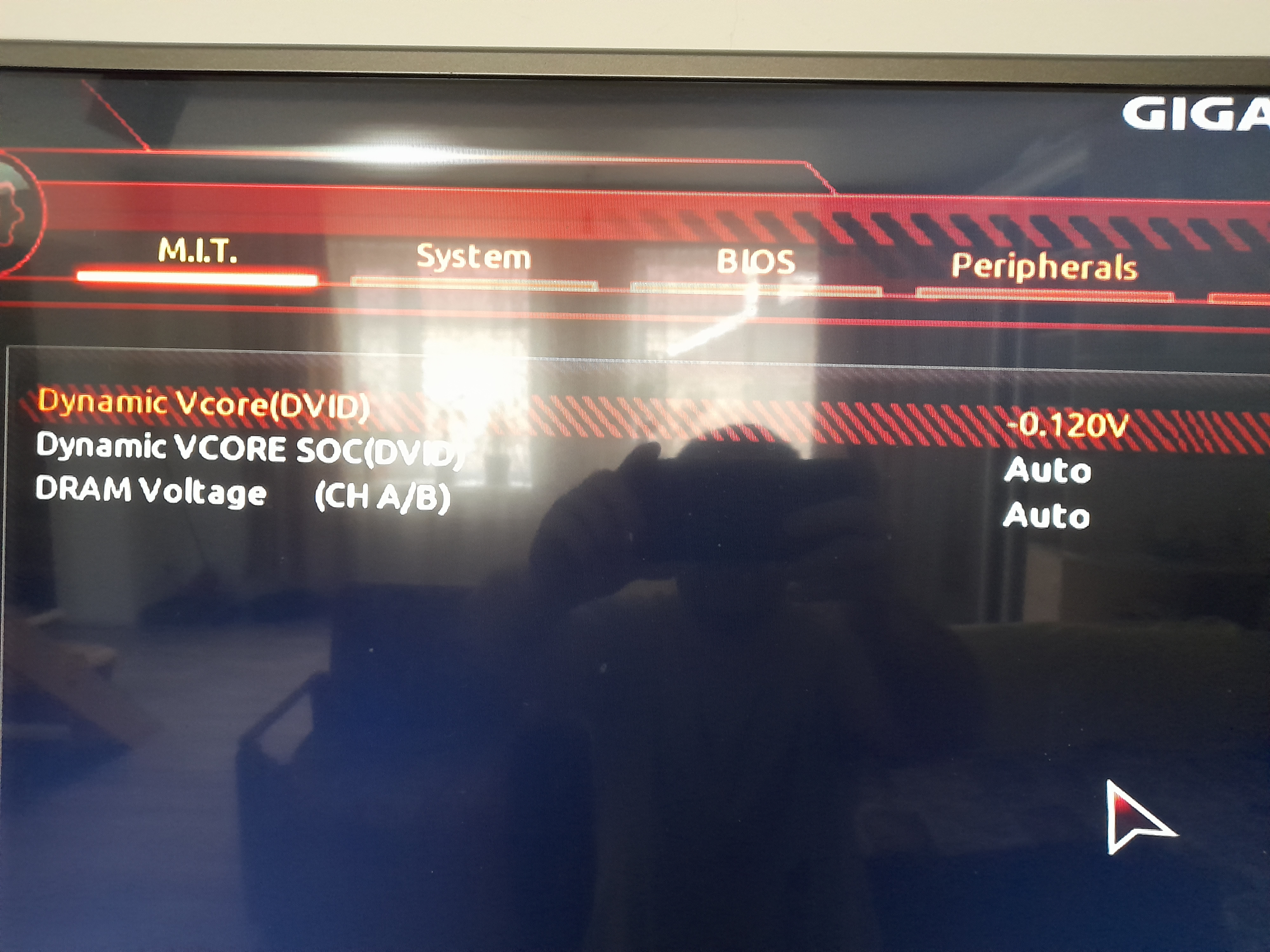

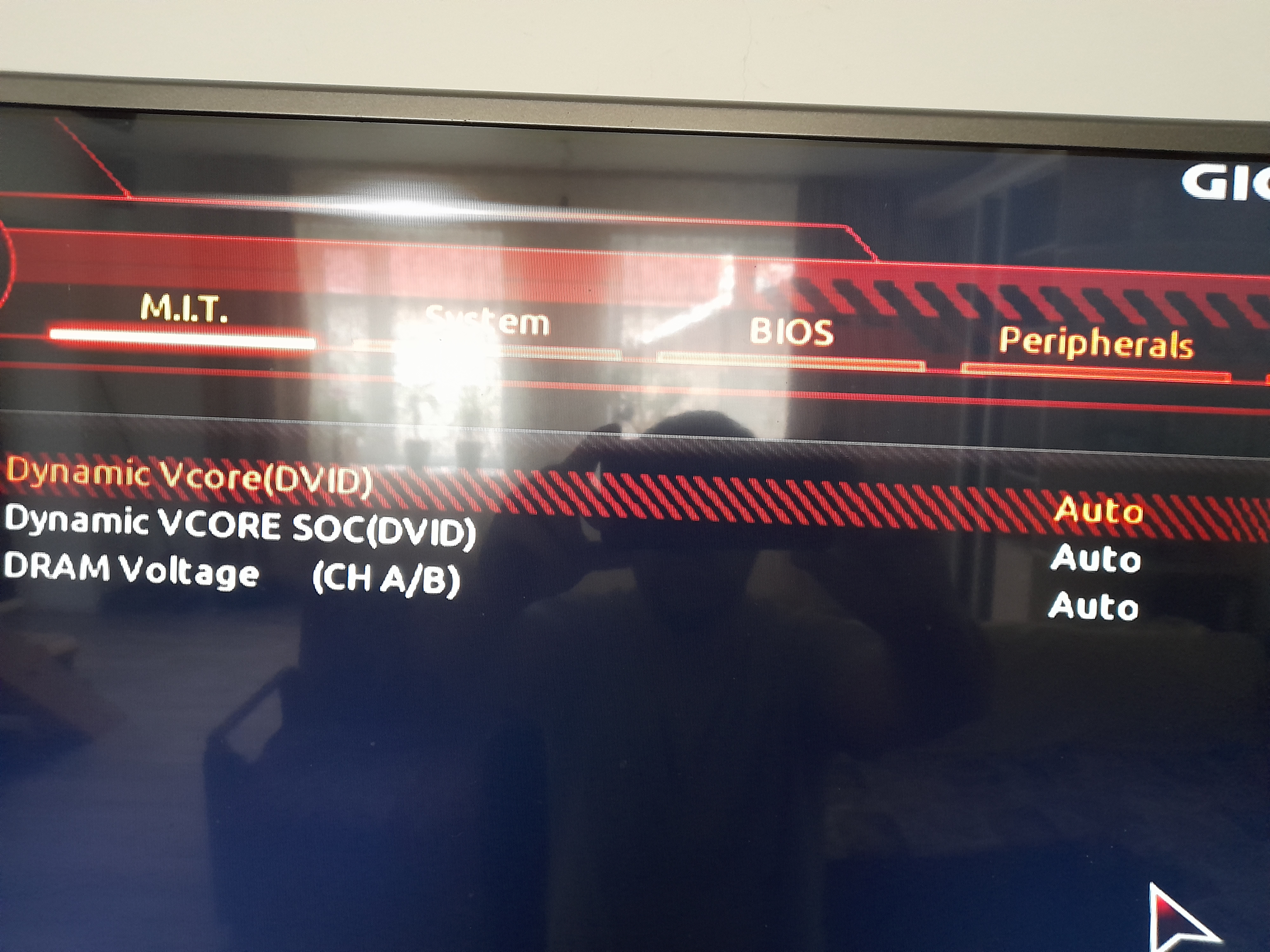

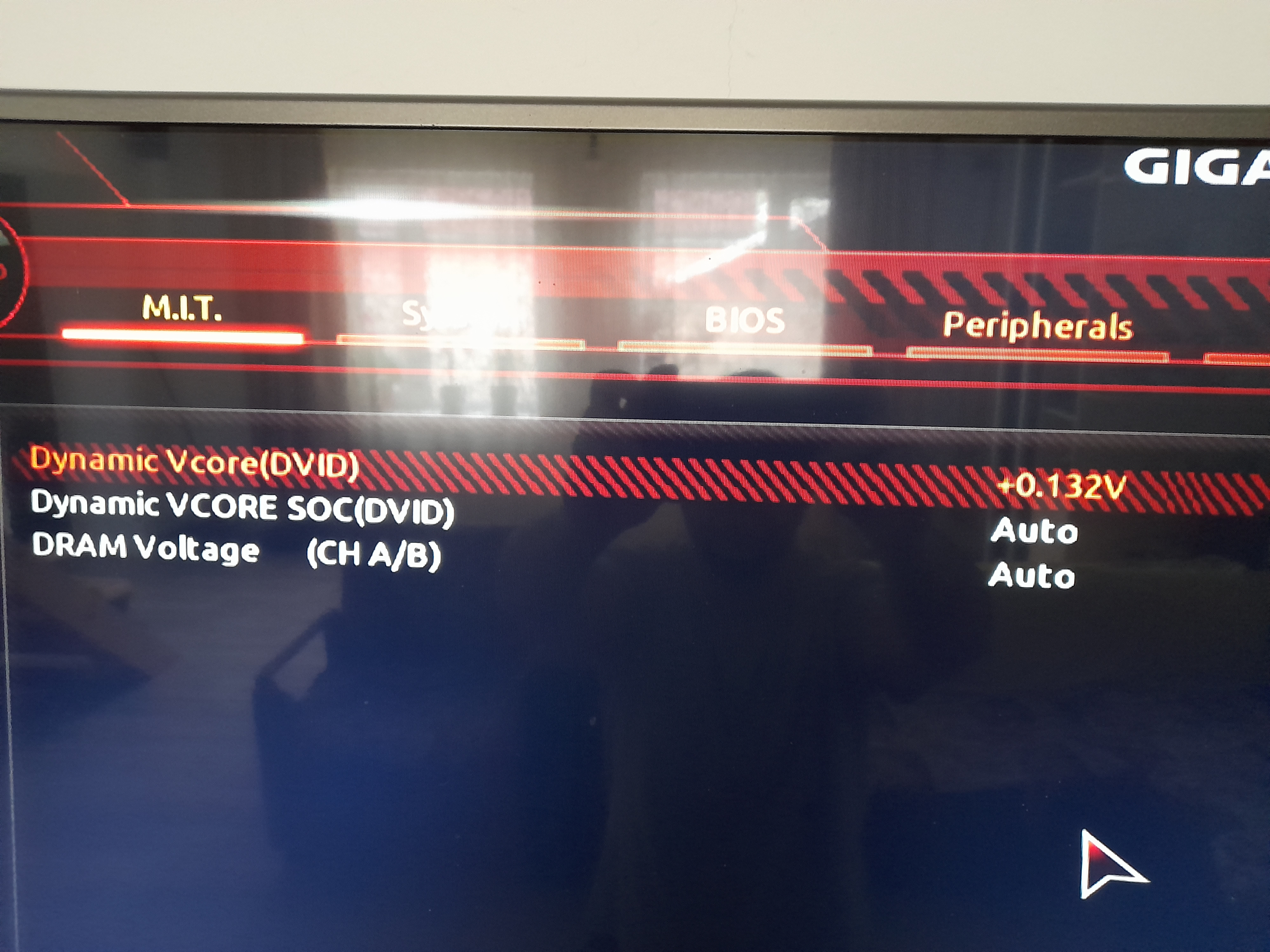

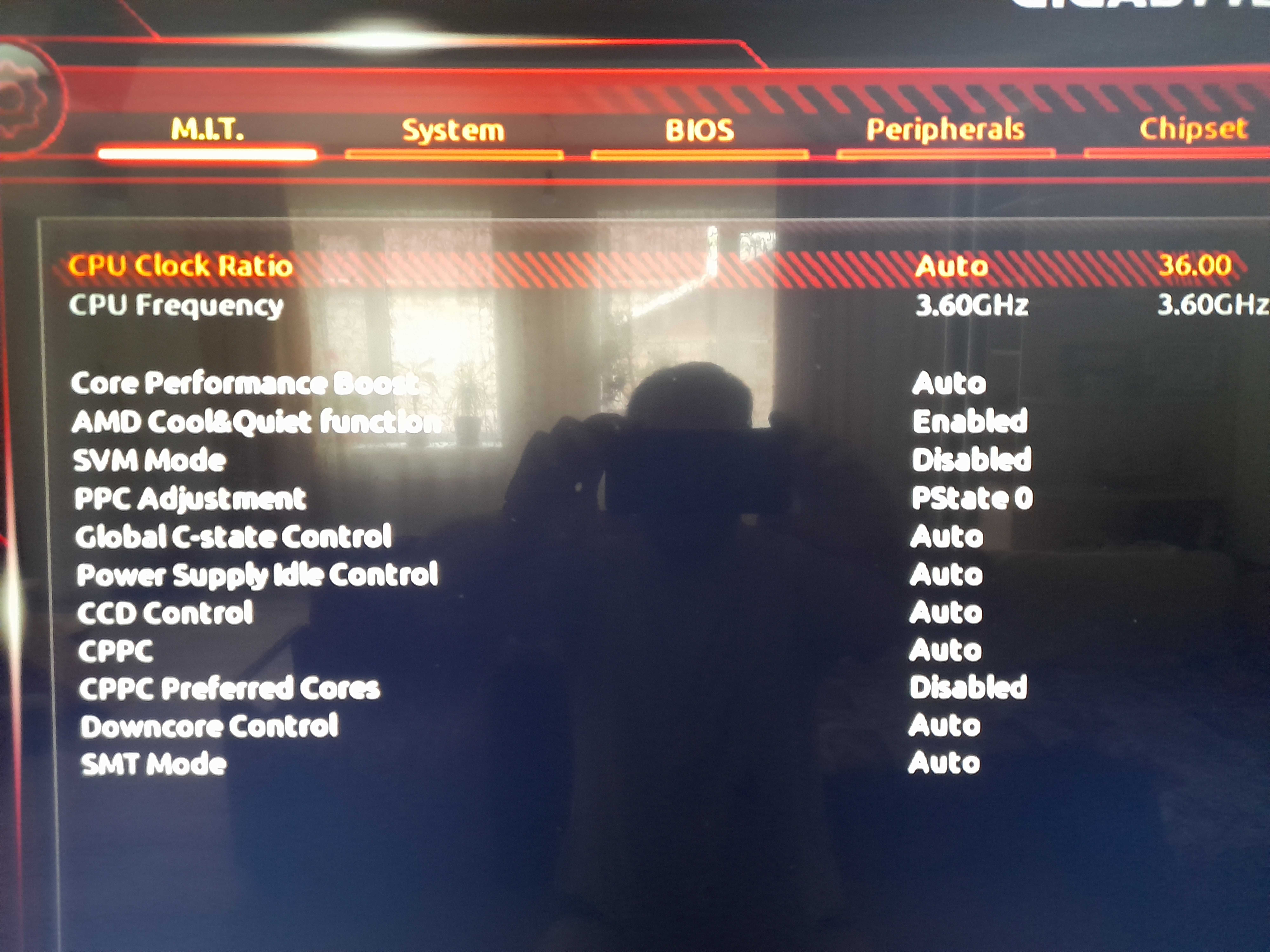

Всем привет, материнская плата Gigabyte B450M DS3H. Стоял процессор райзен 5 1400, все было хорошо, решил улучшиться, поставил райзен 5 3600 и тут понеслось.
Напишу все, возможно кому то понадобится из новичков, таких как я.
Если оставить все по умолчанию, так сказать загрузить оптимальные настройки БИОС, будет картинка как на скрине ниже, а именно трете ядро, при малейшей нагрузке набирает 86 градусов за 2 секунды, при том что стоит кулер на 6 тепловых трубок. Мало того трубки практически холодные, только во время длительного стресс теста, начинают греться.
Перечитав ветку про данные процессоры, узнал, что для них такой режим как бы нормальный, из-за чего первый вопрос:
1, нормально что температура третьего ядра 80 градусов, а температура четвертого ядра 18 градусов, или это брак?
Немного углубившись узнал о программе AMD Ryzen Master. Очень интересное решение данной проблемы, а именно ограничение частоты и напряжения процессора, тем самым понижая температуру. Но программа не поддерживает автозагрузку, что крайне неудобно. Каждый раз запускать бредятина. Для себя из этой программы понял, что частота буста 4000 и напряжение 1,2В в моем случае дали приемлемый для меня температурный диапазон.
Осталось перенести все это в БИОС в моем случае версия F52. И теперь самый главный вопрос:
В моем биосе нет возможности выставить напряжение, и вместо нормальный значений, можно выставить Auto, Normal, и значения по типу +0,12 или -1,2 в общем какие то коэффициенты.
2. Помогите разобраться в биосе, может есть какой то ролик про подобные биосы, где то в каком то обзоре такое встречалось
Сейчас просто отключил буст в биосе, и использую на штатной частоте, но хотелось бы вытянуть из него еще хоть немного
Вам уже правильно ответили, что "не должно". И самым главным, действительно, является равномерность задаваемой нагрузки.
Кроме того, автоматический режим определения частоты ядер сложный и зависит от многих факторов - даже на двух абсолютно идентичных конфигурациях частоты процессоров будут колебаться на разных уровнях (пусть и не сильно разных): скажется уникальная "неидеальность" каждого проца. На разных конфигурациях (разные материнские платы, блоки питания, системы охлаждения) различие будет еще выше.
Чтобы не париться с вопросом: работает ли процессор с должной производительностью? Сделайте тест, например, в CPU-Z и прямо там сравните его с их базой данных - если отклонение от "братьев" в считанные проценты - всё норм.
P.S. уже вроде написали, но акцентирую внимание на том, что если нужна максимальная производительность, первое, что нужно сделать - это снять ограничение на TDP в BIOS.
Вы не видите температуры ядер на вашем скриншоте. temp 1-2-3-4-5-6 это какие то датчики температур материнки(может какой то из них показывает температуру зоны VRM - но всего скорее они все полный мусор и ничего не отображают).
Температуры ядер сможете увидеть в hwinfo64 в разделе процессора.
MIT - Advanced voltage settings. CPU Vcore - начать вбивать значение напряжения. Вроде так должно быть.
Только работа в стоке у ryzen 3000 отличается от предыдущих серий. Там постоянно прыгают частоты и напряжение. Если экземпляр процессора удачный и это новая ревизия, то возможно процессор сможет работать на частоте 4300-4400 по всем ядрам при напряжении 1.3v-1.35v(это разгон по старинке - называется фикс фиксированная частота/вольтаж). Только в тяжелых стресс тестах в такой нагрузке он будет греться еще сильнее(возможно даже до 100 если слабая система охлаждения). В тяжелых играх при таких настройках температуры должны быть в порядке(70-80 смотря какое охлаждение). При меньшем разгоне температуры могут и до 60 не доходить при достаточном охлаждении.
Первый скрин - это по умолчанию
Второй - это где включается в биосе буст
Третий и четвертый, это значения которые я могу менять по напряжению. Как видите, тут какие то коэффициенты а не конкретные напряжения
20220624_064407.jpg [ 7.98 МБ | Просмотров: 546 ]
20220624_064633.jpg [ 6.72 МБ | Просмотров: 546 ]
20220624_064514.jpg [ 7.93 МБ | Просмотров: 546 ]
20220624_064454.jpg [ 7.71 МБ | Просмотров: 546 ]
MSI PRO Z690-A | I7-12700K | rx6800 | DDR4 2х16Гб 3600мгц | Corsair RM850e
