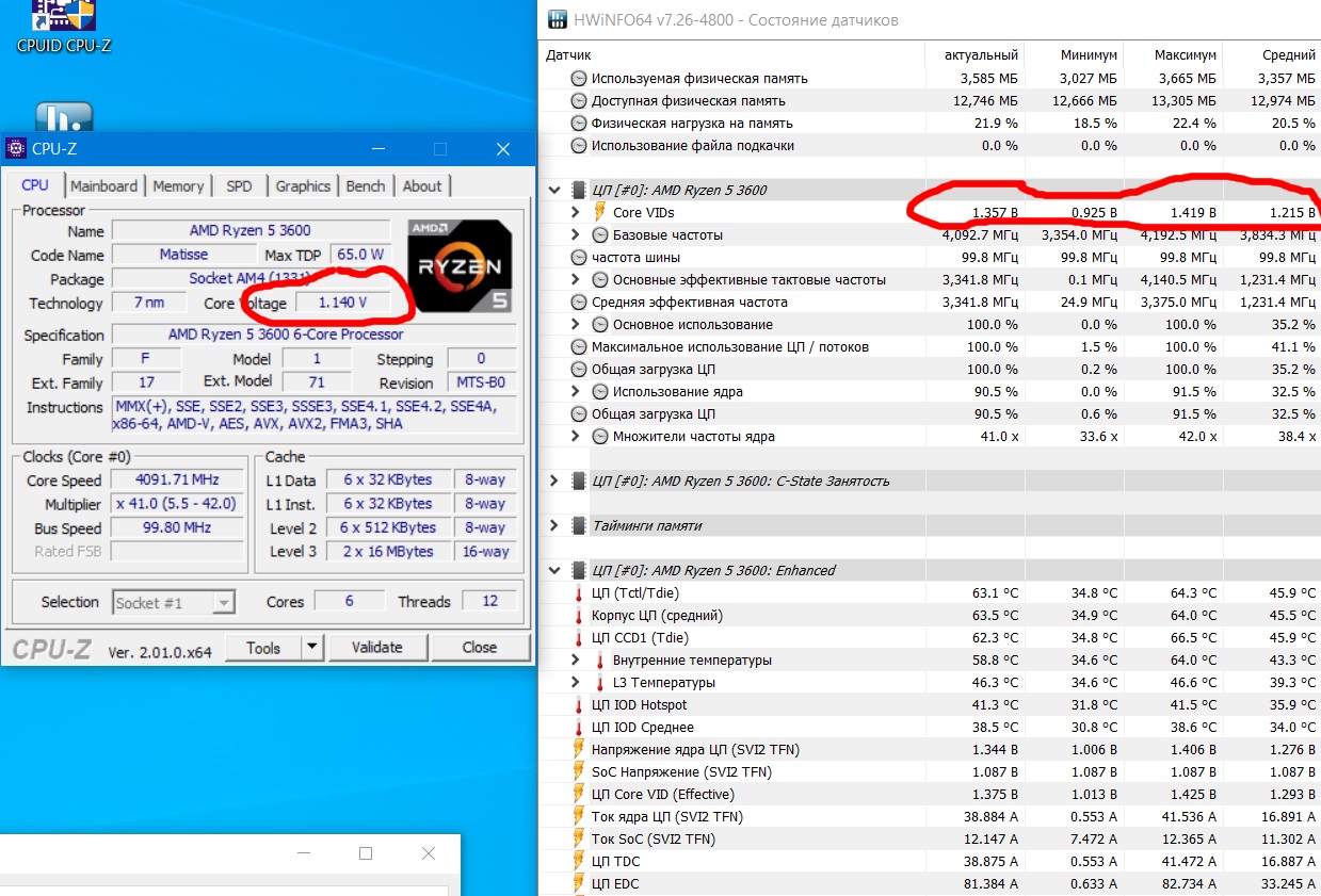

Всем привет, подскажите какому напряжению верить в CPUID CPU-Z или HWiNFO64?
Безымянный.jpg [ 376.81 КБ | Просмотров: 865 ]

lev258
Напряжений много всяких, и всем можно верить. Что вы хотите увидеть, неясно.

lev258 VID это сколько проц "запросил", а не сколько на нем.

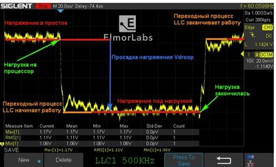

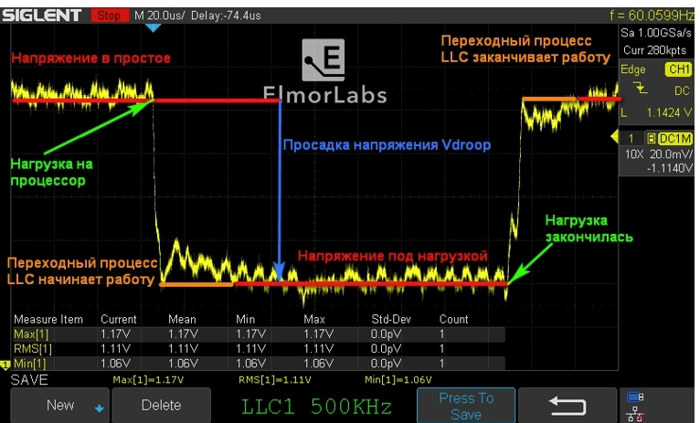

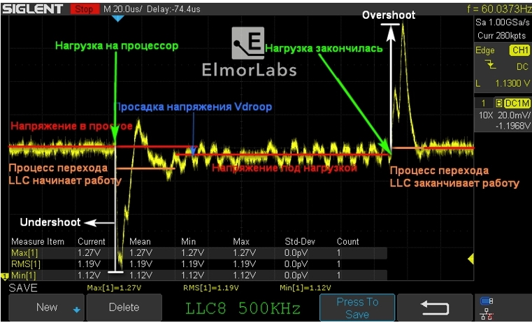

Давай по простому, на пальцах...чем обусловлен Vdroop при увеличении тока? Ведь любой, самый дохлый VRM способен мгновенно поднять напряжение хоть до предельной величины (в нашем случае до 1.55V. Поэтому мощность VRM определяется отдаваемым током, а не напряжением). Однако VRM не беспокоится по поводу Vdroop на протяжении всего периода увеличенной нагрузки. То есть это понижение напряжения намеренное. Полно людей, которые пытаются эту "просадку" выровнять с помощью LLC - при этом происходит вот это
LLC 1.jpg [ 214.6 КБ | Просмотров: 728 ]
LLC 8.jpg [ 214.94 КБ | Просмотров: 728 ]
https://club.dns-shop.ru/blog/t-100-pro ... %3A%2F%2Fy
Собственно именно на это я хотел обратить внимание, когда писал про AVP (или как бы этот механизм намеренного Vdroop не называли) - не надо бездумно влезать в его работу, пытаясь нивелировать якобы "просадку"
По большому счету пытаются не просадку нивелировать, а поднять напряжение при нагрузке, чтобы его хватило процу при разгоне. Кстати вот для SoC 1.09В пришлось поставить LLC 2, на котором нет дропа практически, иначе иногда имею ошибку по памяти, а проц при этом работает при самом малом LLC 8. Вот, собственно, вопрос, что выгоднее - коррекция напряжения через LLC или задирание напряжения в простое, чтобы дроп не сказался на устойчивости.
i7 9700/16Gb/Asrock Z370 i7 Fatal1ty | R7 5700G/32GB/MSI B550 Tomahawk | R9 9900X/48GB/MSI X670E Tomahawk
