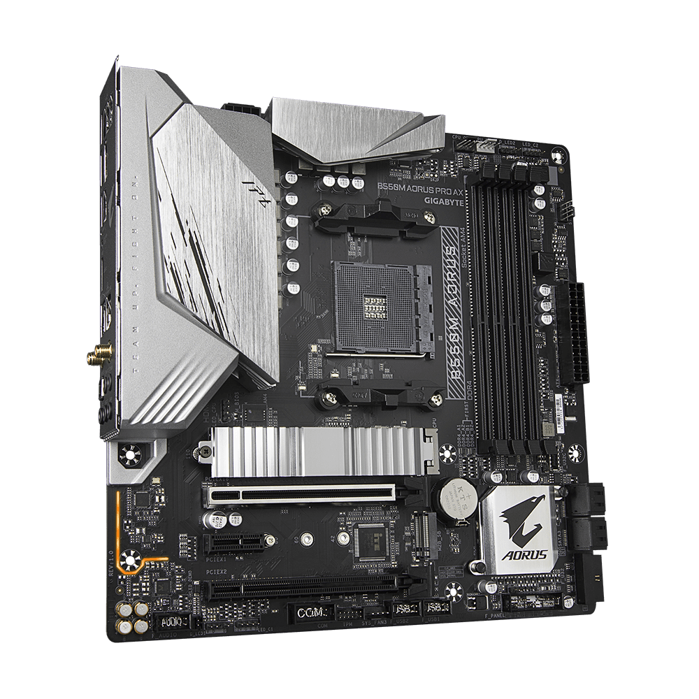

Если так судить, у Гиги есть 6-слойные белые B550M AORUS PRO AX и полноформатная Vision D.
