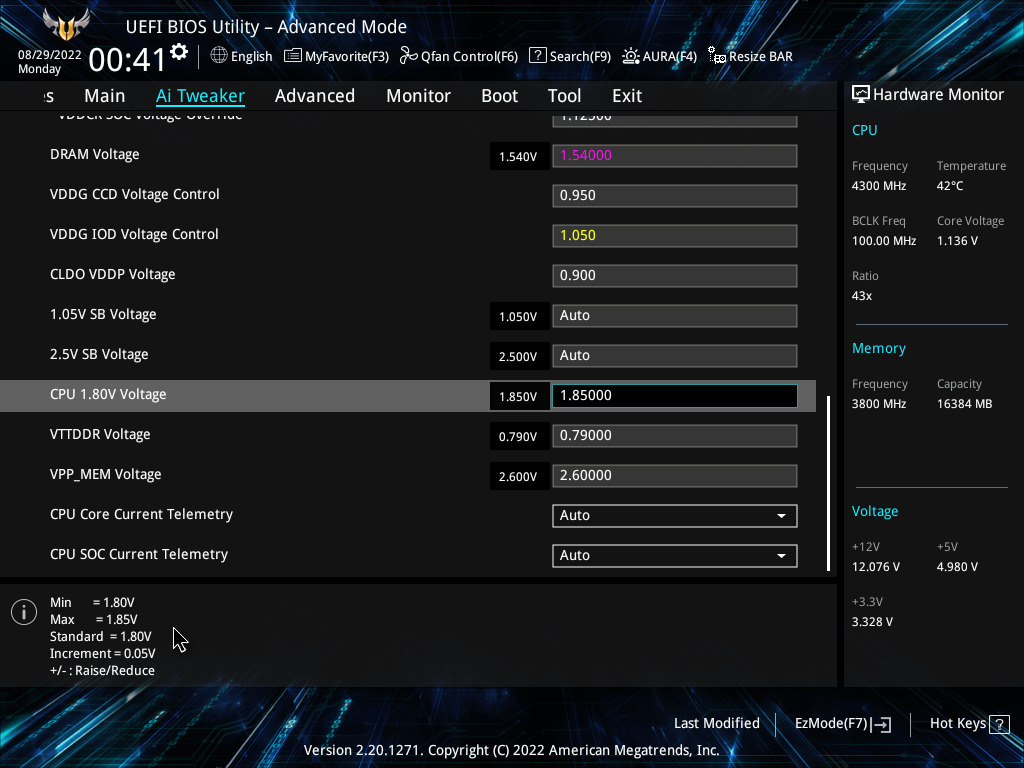

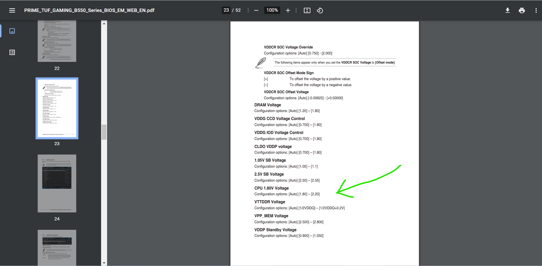

Всем привет, приобрел материнскую плату Asus TUF GAMING B550M-PLUS, вроде бы неплохая плата. Позволяет гнать память 3800cl14, как и на моей старой MSI b450 gaming plus max. Но в этой материнке оказался жесткий косяк. В инструкции к ней указано, что напряжение CPU 1.80 Voltage возможно выставить от 1.8в до 2.2в, а в биосе последней версии 2803 лимит находится в пределах от 1.8 до 1.85в и я не могу задать выше. В итоге не могу взять 4000 FCLK без WHEA ошибок на райзене 5600.
скрин биоса
220829004150.png [ 317.75 КБ | Просмотров: 578 ]
скрин инструкции
Снимок экрана 2022-08-29 004328.png [ 211.43 КБ | Просмотров: 578 ]
Скажите, у вас такой же лимит напряжения на этой плате?
Уже написал в службу поддержки асус, буду ждать ответа, ибо это подстава серьезная.
