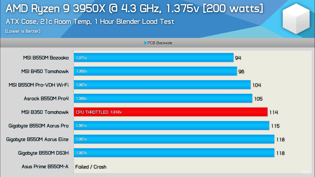

У обоих по 5 фаз или 10 линий, соответственно. На практике "много фаз" этой Гиги выглядят так:
ваша любимка красненькая
Разумеется, стоит учитывать, что на картинке старый 16-ядерник , да еще и в разгоне, но суть думаю ясна - не оптимальный выбор в этом ценовом диапазоне.
Ну и PRO-P была упомянута лишь потому, что это единственная вменяемая 550-ая Гига в наличии по МСК по более-менее вменяемой цене.

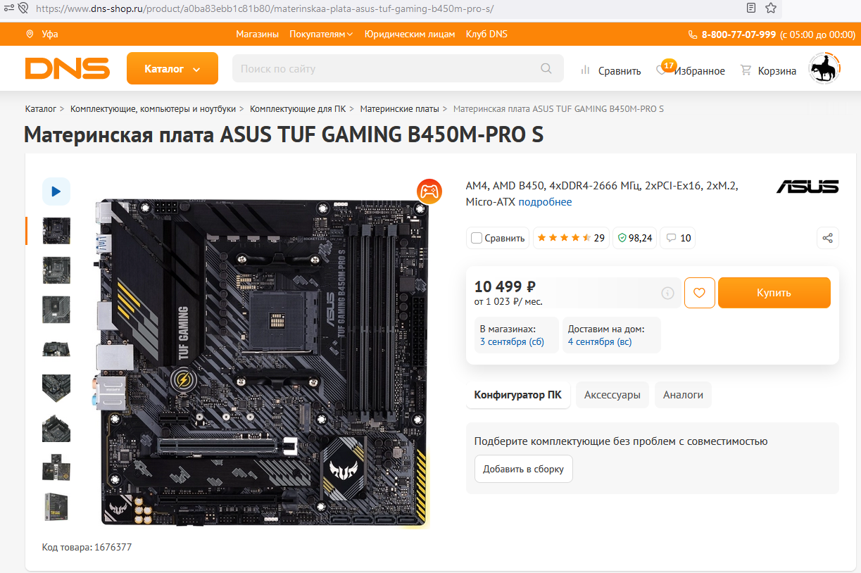

Замечательно. У вас в наличии на три буквы ASUS TUF GAMING B450M-PRO S за 10000 с питальником, идентичным всем 550-ым TUF PLUS и кнопка прошивки BIOS без проца на борту.
Ничего лучшего за вменяемый ценник вам сейчас не найти, полагаю (разве что на Алике, но то вариант на любителя).
Если именно ATX, есть тоже годная, но не настолько адекватная по цене, ASUS TUF GAMING B450-PLUS II за 11000 (вот, за недавние 7500 она была прямо норм). Кнопка на борту имеется.

Jibe1 писал(а):
Спасибо большое за помощь, хорошо, когда знаешь куда смотреть. :beer: Но, похоже, наличие только на "бумаге". :-(
Хз, когда писал, статус был - в наличии.

Jibe1 по VRM с топ камнем на уровне MSI B550M Bazooka со крина выше. 5700G переварит не напрягаясь. Ну и B450-PLUS II гораздо сильнее, раз уж вы собрались лимиты снимать и все такое.
И серия здесь ни при чем - снова стереотипы.

Ничего странного - элементная база разная. Разброс сценария нагрузки 16-ядерника со скрина выше:
Томагавк 350 --- 115°С
Томагавк 450 --- 95°С
Томагавк 550 --- 60°С
Томагавк 650 --- :D

Не совсем понял, на скрине же только B550 платы? А ASUS TUF GAMING B450-PLUS II это уровень TUF GAMING B550M-PLUS? 76 градусов с 200Вт?
На один скрин просто все не влезет, так что просто написал текстом.
Если все же по личным мотивам собрались попсовый Томагавк 450 за невменяемые 10000 брать, один из его клонов - MSI B450-A Pro Max вижу хотя бы стоит 7500 :-)

Jibe1 писал(а):
Можете скинуть в личку ссылку на этот тест?
Канал Hardware Unboxed - поиском b450 vrm и b550 vrm.
Одной ссылкой, к сожалению, здесь не ограничишься - сведенных в какую-нибудь одну табличку результатов замеров не встречал. Замеряют они термопарой с тыльной стороны в зоне VRM.
Я просто сохранил пару-тройку интересных мне скринов.

Вот кусок со старыми Томагавками для недоверчивых :-P Дальше сами разберетесь.

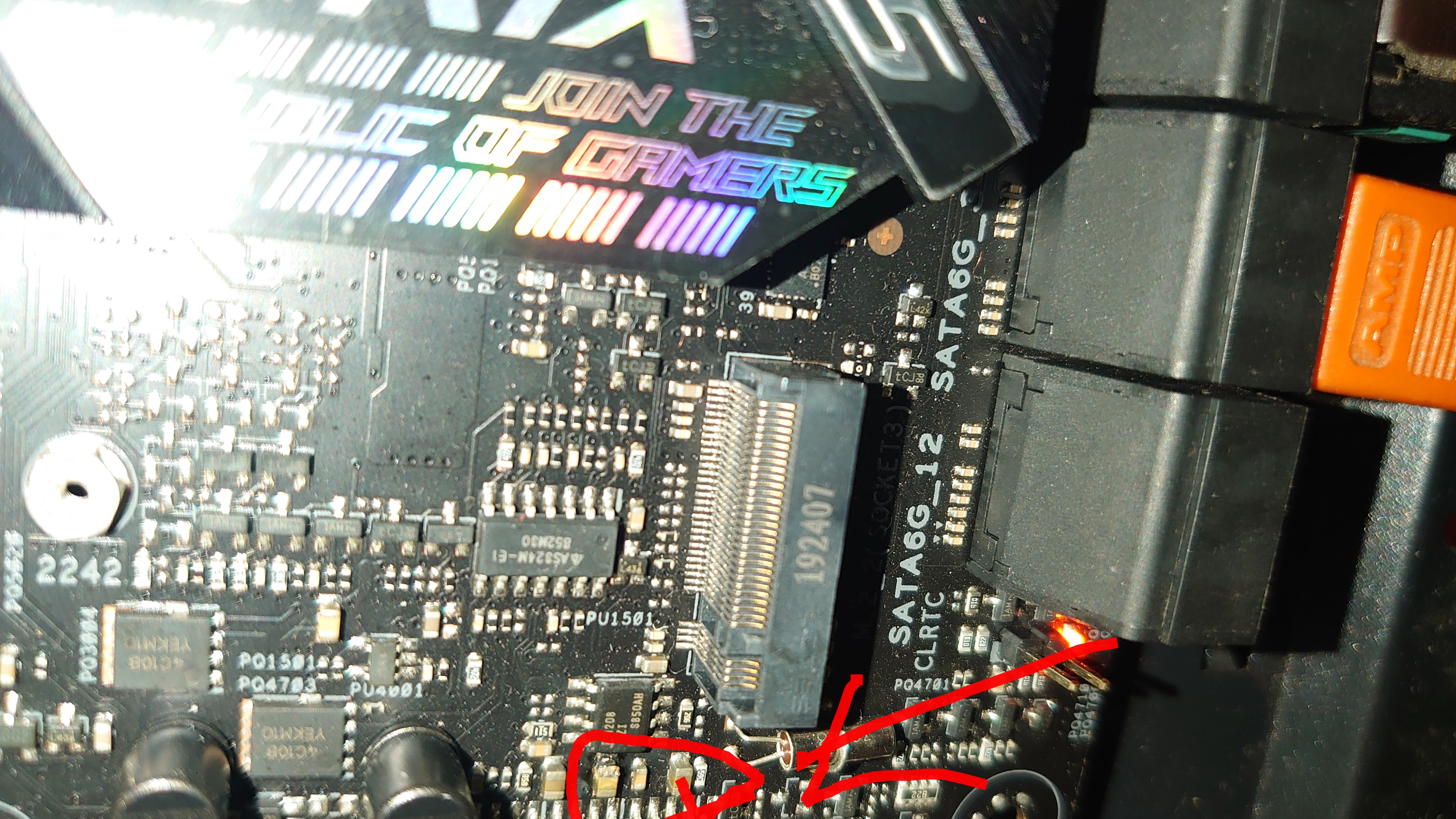

Всем привет. Приобрел себе x470 rog strix gaming f, всё подключил,уложил в свой микроатх, подключил ARGB от водоблока bykski на 1080ti(подсветка на этом водоблоке это кусок аргб ленты на обратном ребре ,который смотрит на материнку). Так вот, запускаю я всё это дело , в меня летит искра, КЗ на вот этом месте. Всё работает хорошо, доска всё видит. Но при повторном подключении аргб разъем не работает. Под рукой нет ни какого другого устройства с аргб что бы ещё потестить. Сказали повезло что КЗ не ушло на чипсет. После словие, человек говорил что паял контакты подсветки на этом водоблоке, мол отошел проводок однажды. Подсветку до покупки x470 конектил через конвертер РГБ, аргб в конвертер,конвертер в РГБ на плату. И таким способом подсветка работала но переодически подозрительно моргал,в пресете аура синх, статический.
