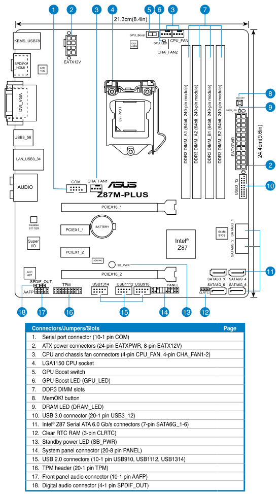

Вопрос, плата Z87M-Plus, от корпуса есть выход на переднюю панель HD Audio и AC'97. Вроде как "подлючил по инструкции", но неработают наушники =) Ткните носом куда точно и какой из двух(HD или AC'97) надо подключить к плате или необходимы манипуляции в системе, помимо драйверов штатных? Схема платы в фото ниже:

17 пункт на скане, затем в настройках реалтека надо пощёлкать по точкам: "...объединить переднюю панель...", или "...отключить..." точно не помню. Ща прошился на 1707, так значки в трее пропали. Тестирую стабильность, а то 1802 задолбала синьками(
