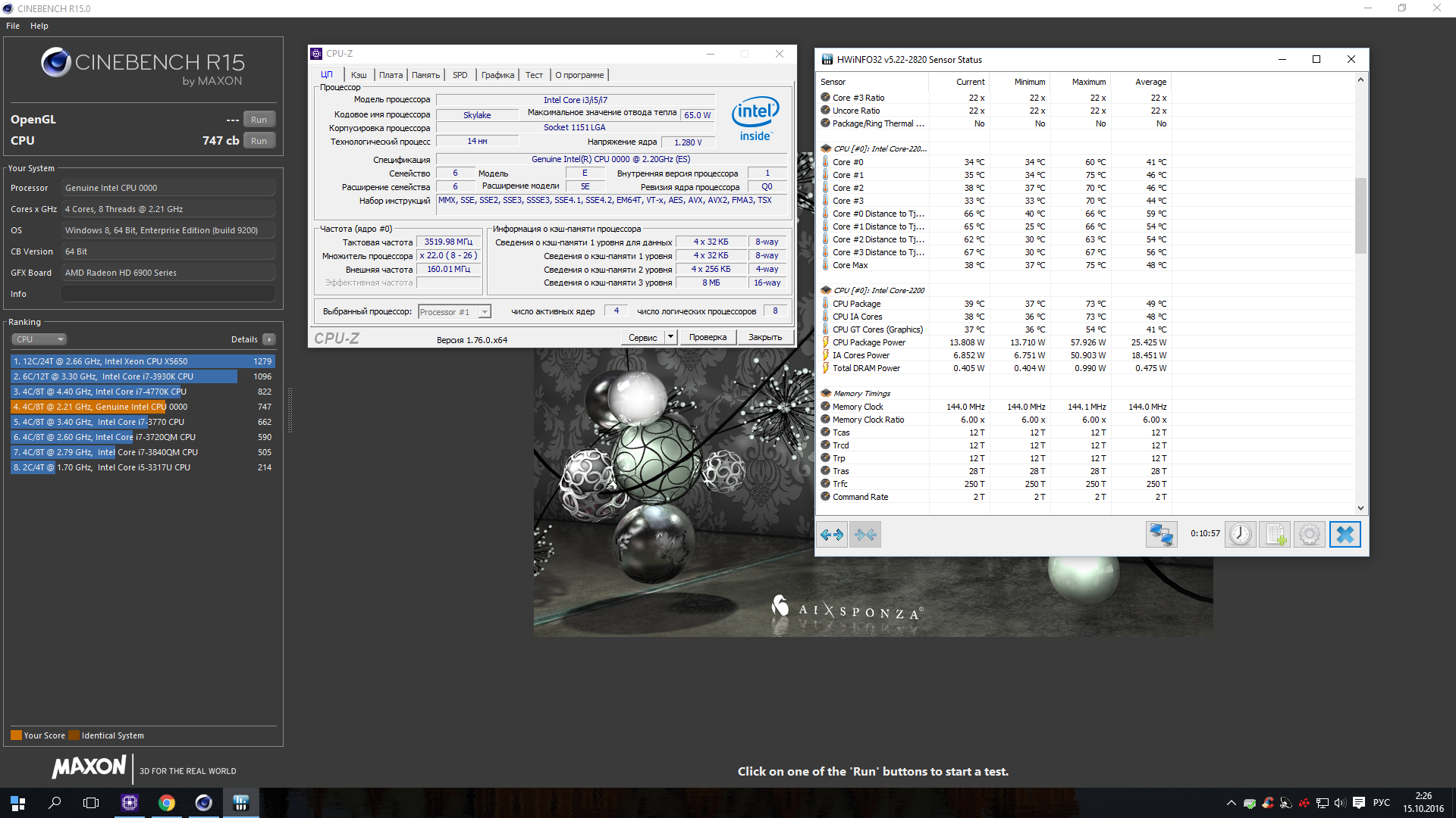

Yukka Смотри что получилось у меня на родном биосе ASUS.
ASUS Z170-P BIOS 1803/ Шина 160 , множитель 22.Вольтаж на проц поставил 1.280V
RAM убавил со стоковой 2400 до 1900 напряжение 1.2 по умолчанию.
Ну и отключил все энергосберегающие режимы.Полёт нормальный.Процессор QHQG 2.2 ES q0 L449C251
Частота сейчас 3520MHz в cpu-z :dance:
И НЕ НАДО НИЧЕГО ШИТЬ ! ! !
Добавлено спустя 54 минуты 30 секунд:
nepranov Шить НЕ НАДО ! ! !
Я тут прошил и получил кирпич.Причём даже по умолчанию не мог сбросить модифицированный биос.Купил в соседнем городе программатор.CH341A USB.Переконвертировал родной биос с CAP на BIN и зашил на флешку биоса(это такая микросхема на материнской плате) . :oops:
Итог. Пост выше.
