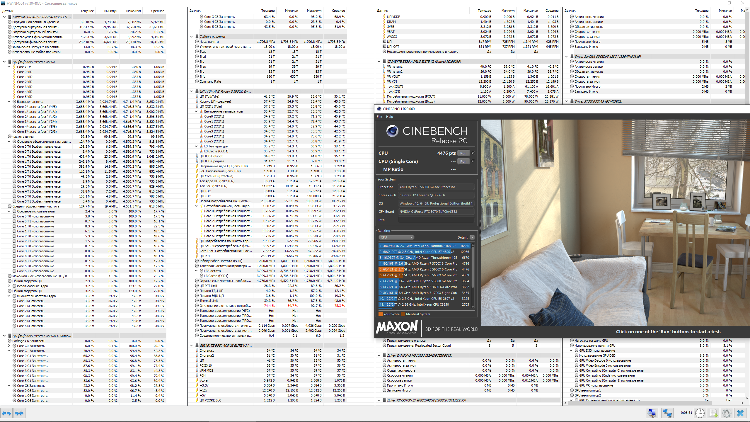

Здравствуйте. Имеется плата gigabyte aorus elite v2 и проц 5600x , при ppt 110 tdc 100 edc 110 в hw info ppt не более 100 и в графе отчеты о потреблении значения красные. Подскажите что это может быть?
Снимок экрана (5).png [ 1.68 МБ | Просмотров: 1108 ]

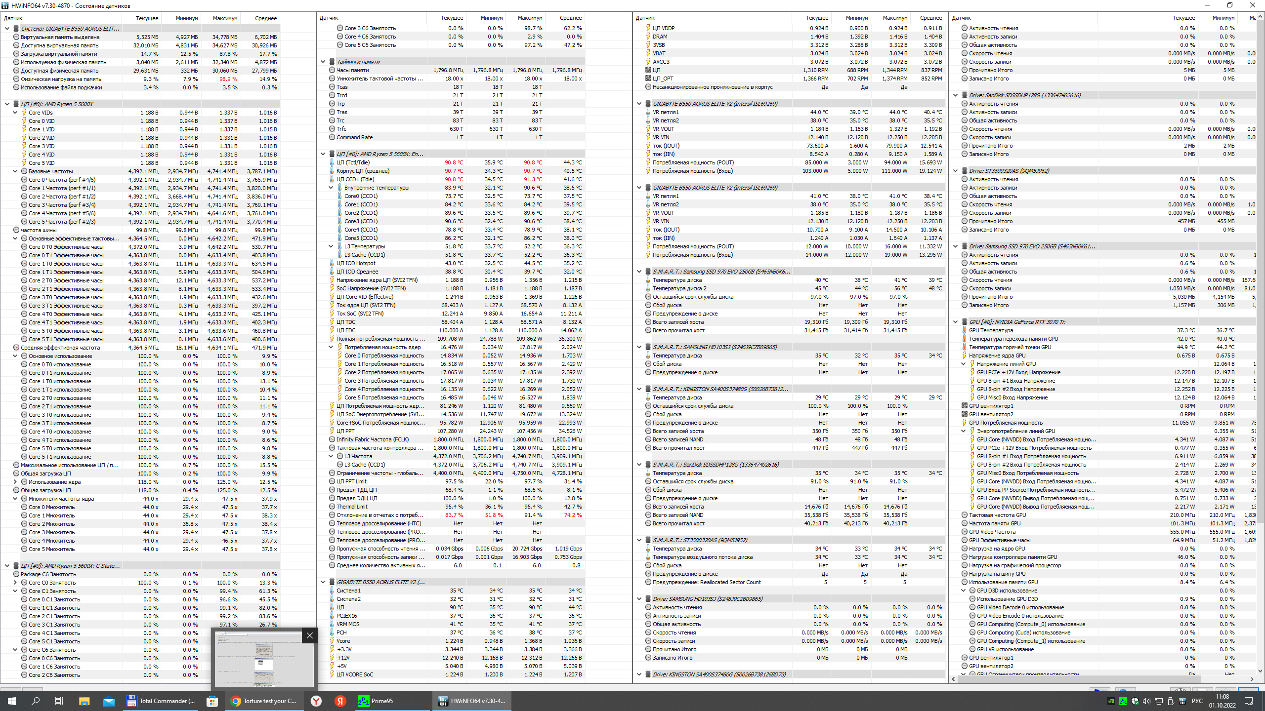

valko запустите prime95 small fft.
Ryzen 7 5800x3d CO -30, x570 Aorus Elite, DDR4 16GBx2 Ballistix 3600 cl16, ASUS RTX 5070ti TUF, Define R5, Custom Water loop
Регистрация: 26.11.2018
Теперь вот так. Просто на плате с x370 этот процессор с cinebench 20 показывал в hw info выставленные в биос ppt 110 или 120
Снимок экрана (7).png [ 533.83 КБ | Просмотров: 1098 ]
Регистрация: 03.02.2016
Фото: 7
valko не ищите проблему там где ее нет. Не все тесты могут весь лимит выкушать. По датчикам материнки процессор получает 110w. В реальности небольшие отклонения могут быть и судя по всему они есть.
