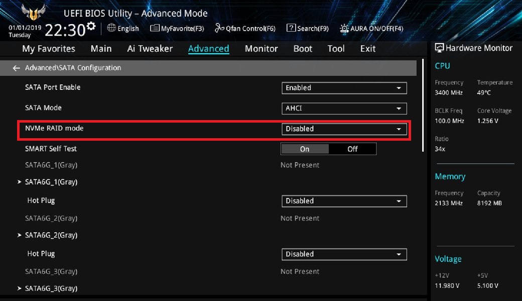

Ребят, все же, у кого плата на b550, посмотрите, есть в БИОС опция "NVME Raid Mode"? MSI говорит, что на томагавке не предусмотрено такой опции и включить низя, несмотря на то, что я скрины прислал с других плат (гигабайт, асрок, асус). Но может у других производителей просто мануал от старого биос или от b450?

Вообще конкретно сейчас меня интересует простой вопрос, у кого asus или гигабайт на b550, есть в Биос пункт меню NVME Raid mode рядом с режимом sata контроллера (ahci/raid), как в бумажных руководствах указано, или что-то поменялось в биосах/agesa, и мануал описывает что-то старое.

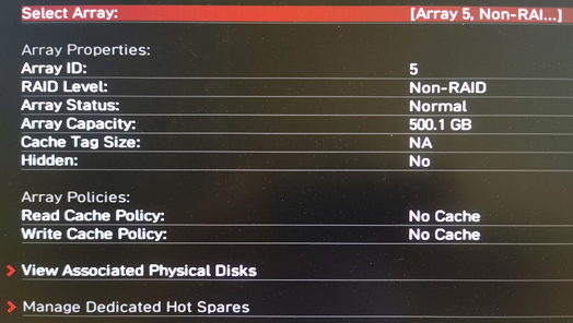

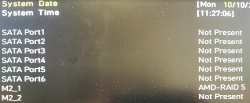

Вот на этом этапе ничего и не выходит, каждый новый подключенный диск после включения RAID становится новым массивом RAID без моего участия просто при включении компа (массив из одного диска, режим рейда Non-Raid, но в биос виден по имени массива, а не как диск). Что Sata, что NVME. Логично, что с nvme загрузка становится невозможной, т.к. драйвера рейд не стоят, вываливается по отсутствию устройства. Если массив с диском nvme удалить, то диск все равно не появляется как диск. Его вообще как будто нет.
Вот что получается после подключения диска nvme, когда уже RAID включен. Комп тупит при включении немного, потом появляется новый массив. Даже DVD диск на порту SATA не виден в БИОС.
Такого режима Non-Raid нет и в талмуте про Raidexpert2. Да и поиском по сети и мануалам, чтобы диск NVME был обычным диском, надо отключить NVME Raid Mode (она и в талмуте про Raidexpert2 есть). Конечно, может это уже особенности новой AGESA, но с чего им менять рейд...

скрины
Drives.PNG [ 167.32 КБ | Просмотров: 746 ]
Array.PNG [ 207.43 КБ | Просмотров: 746 ]
Комментарий к файлу: Из мануала на Биос Asus
asus_b550.jpg [ 123.09 КБ | Просмотров: 746 ]
