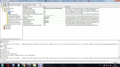

Вот скрин конфига старого дампа:
скрин конфиг МЕ дампа 2105.jpg [ 322.35 КБ | Просмотров: 1545 ]

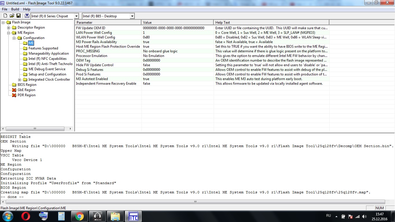

А вот скрин подготовленного дампа с чистым МЕ:
скрин конфиг МЕ подготовл дампа 2105.jpg [ 313.3 КБ | Просмотров: 1545 ]
