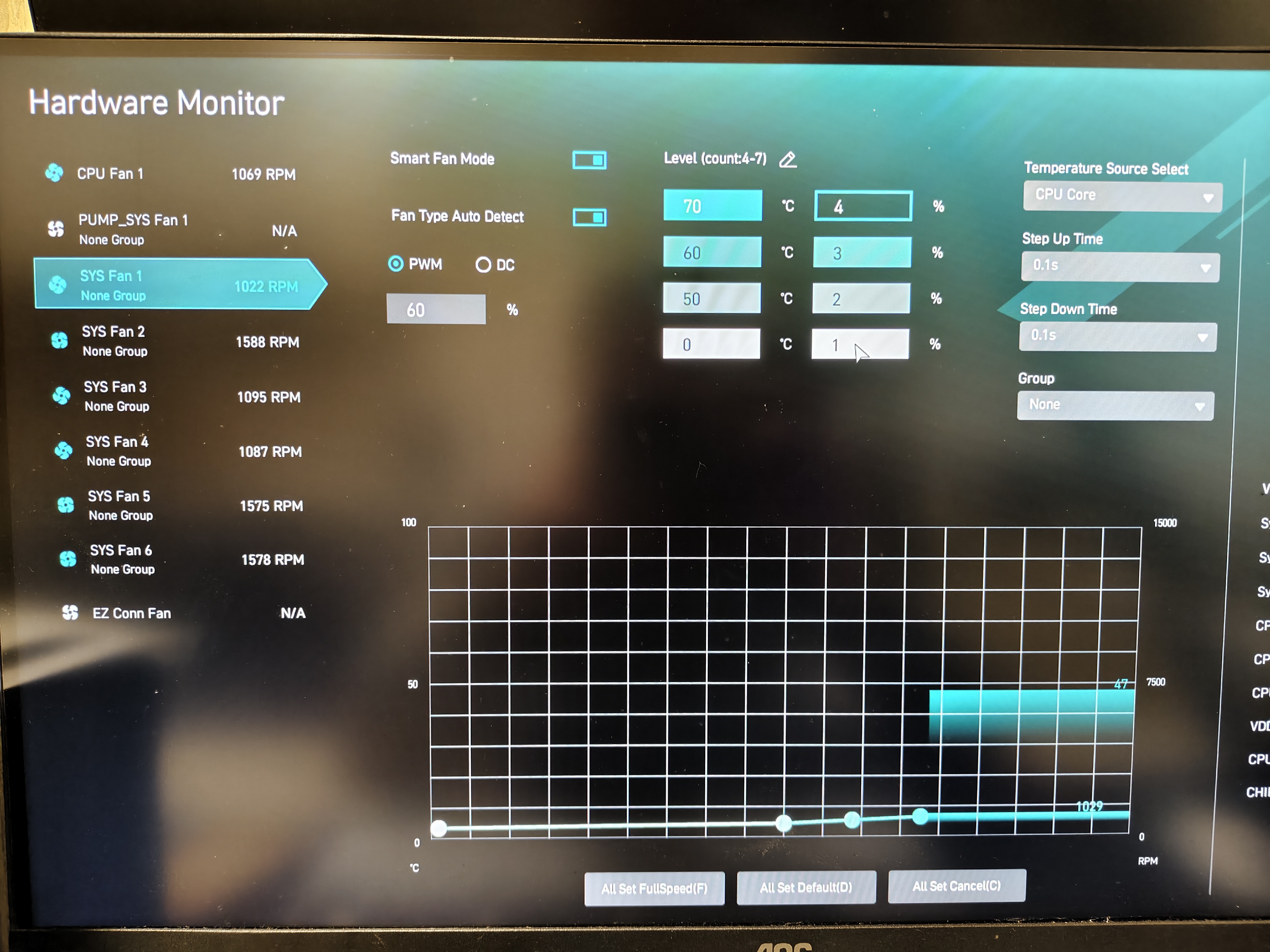

Что-то не пойму, у меня 4pin ветиляторы, но через bios не регулируются обороты или они применяются после того как сохраню и выйду? Ставлю 100% или 1% скорость в Биос не меняется.

Ставлю 1% на 50 градусов например или 90% на 50 градусов, обороты не меняются. Это может быть косяк самой материнки?

Уже решил вопрос, там кнопка внизу была, сброс настроек вентилятора, её нажал и заного настроил, теперь всё работает. Видимо глюк какой-то был после прошивки BIOS.
Нифига, в биосе показывало снижение оборотов, нажал F10 сохранил и вышел, зашёл сейчас в мониторинг, опять все вентиляторы почти на максимум крутятся. ХЗ что не так.

Они я так понял и так сейчас на всю крутятся, когда нажимаю сбросить настройки вентиляторов и потом заного настраиваю, то всё работает в биосе, сохраняюсь, захожу в windows, программа показывает что вентиляторы опять крутятся на 100%
Ryzen 7 9800x3d / RTX 4070TI / 32x2 6000cl30 Hynix A-Die / MSI X870 GAMING PLUS WIFI / DEEPCOOL AK620 / Samsung 990 Pro, Samsung 980 / DEEPCOOL PQ850M /

Меняю когда настройки, внизу которые 3 кнопки, обороты начинают регулироваться, сохраняю, захожу в windows опять на всю крутятся и в Биосе тоже.
Пробовал и отключать все и по 1, нифига.

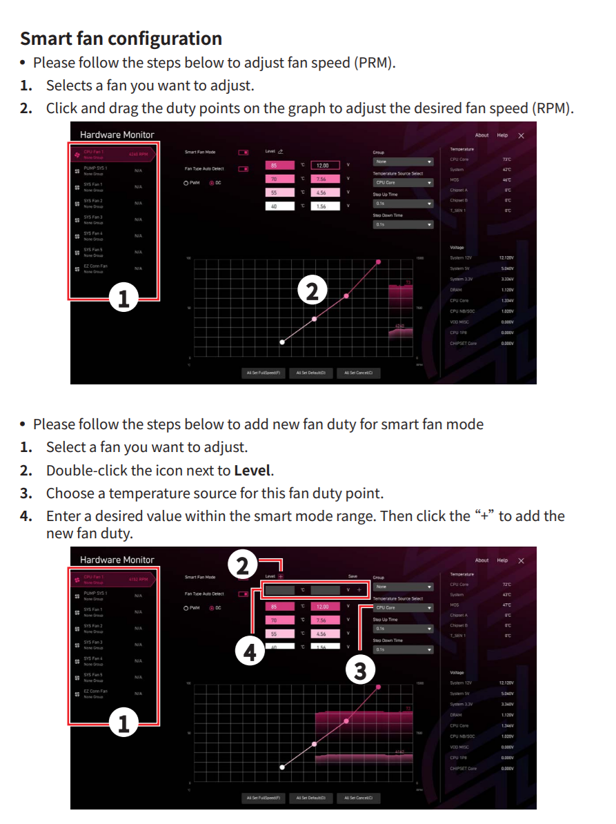

"Set all funs to default speeds" сохрани и перезагрузись снова зайдя в настройки.
Тогда выставляй как в инструкции.
