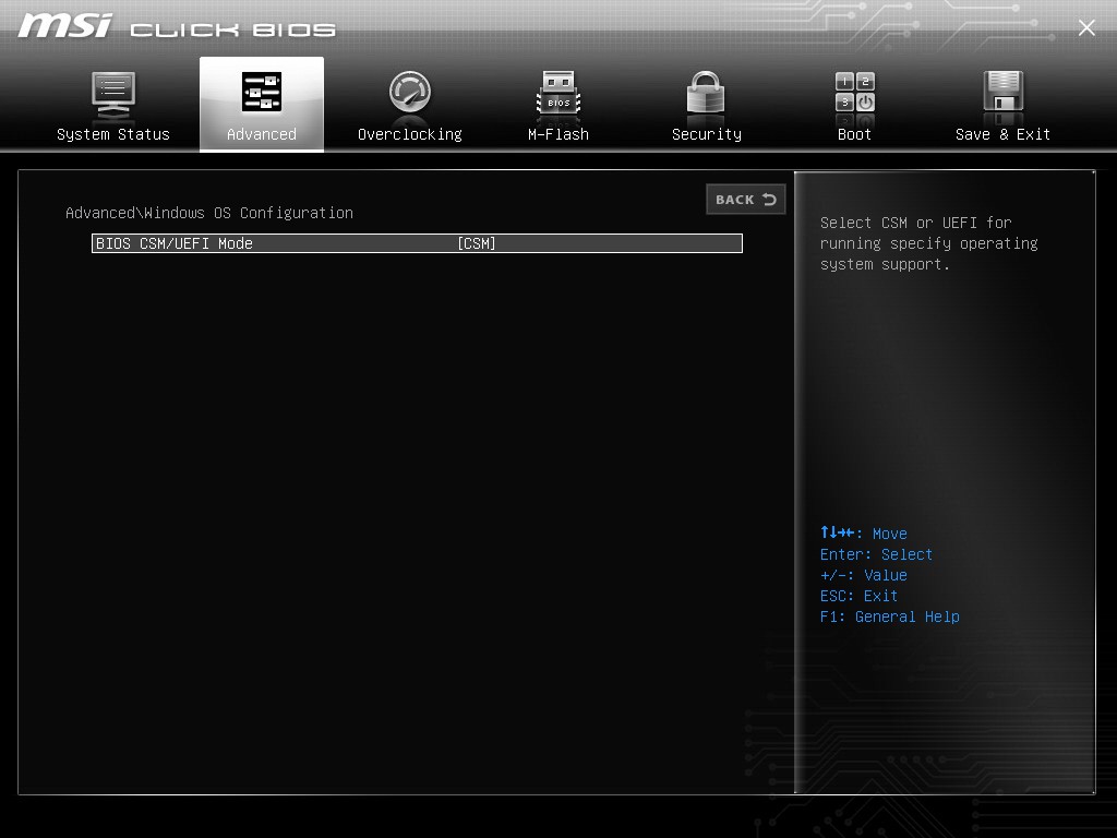

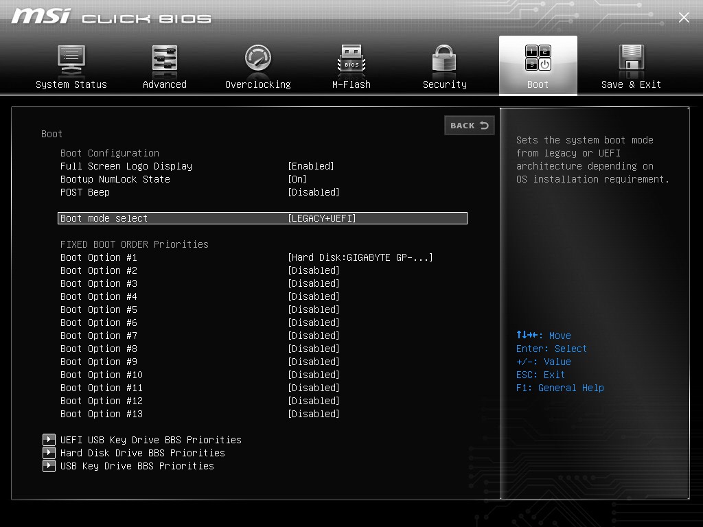

Нынче современные платы лишены поддержки Legacy в UEFI биосах, а как-то это обойти можно ? мне очень надо грузануть одну флешку с грубдос
Регистрация: 15.09.2009
В MSI X470 Gaming Pro должен быть пункт legacy+uefi, в b450 точно есть и опробован.
01.jpg [ 75.82 КБ | Просмотров: 591 ]
02.jpg [ 127.57 КБ | Просмотров: 591 ]
