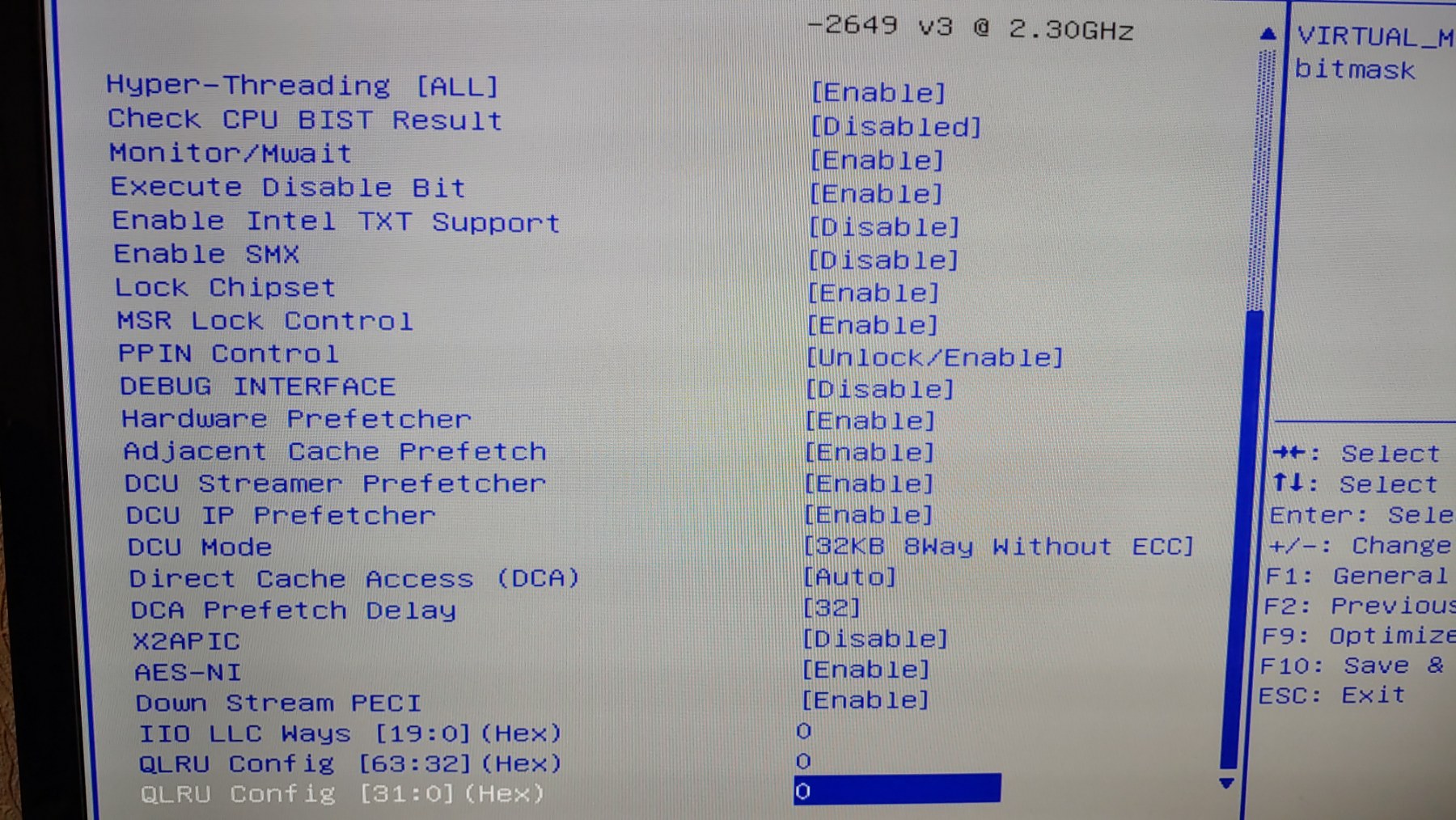

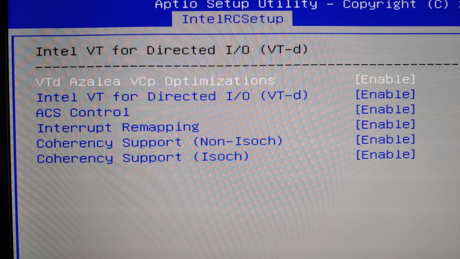

Всем привет, подскажите, имеется процессор intel 2649 v3(он же 2650 v3) и в биосе есть только виртуализация VT-d, хотя проц поддерживает VT-х , дело в материнке или дело в биосе? и можно ли как то включить ее?
VT-d - это расширение VT-x. Если есть VT-d, значит есть VT-x. Короче, VT-d круче VT-x )
Регистрация: 18.05.2011
Откуда: Украина
puding писал(а):
Это да,но эмулятор андроида требует именно VT-x, и в винде не доступна-низкоуровневая оболочка hyper-v и соответственно виртуализация не работает

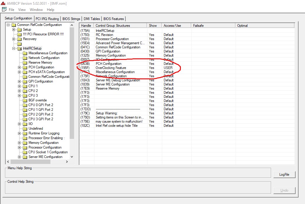

Регистрация: 24.08.2022
ksiklv писал(а):
В чем проблема?
Нужно открыть БИОС до патчинга налексом в AMIBCP(из состава s3turbotool например) и перевести пункт "overclocking feature" с "default" на "user", сохранить, после чего проптчтть налексом и зашить.. Ну и данный пункт появится в соответствующем разделе биоса, включите его, выставьте офсеты и все будет работать.
Screenshot_1.jpg [ 170.3 КБ | Просмотров: 1100 ]

Vincent66
Может вам надо было иначе название в биосе искать, Vanderpool или VMX например?
Откуда: Украина
OverClick писал(а):
Vincent66
Ничего такого не нашел,вот что только есть https://ibb.co/VMFKcfQ

Ребят Я тоже стал обладателем данной материнской платы zx-99ev3 v1.51 (зеленая) + процессор 2670v3, можете поделиться биосом с фиксом на турбобуст и если у кого есть с андервольтингом под этот проц.

El_Chamu писал(а):
ksiklv писал(а):
В чем проблема?
Спасибо. Сделал как сказали и все получилоссь. При -70-70 все 18 ядер 3300 держат пока тролить от 80°С начинает. Надо хороший кулер брать.
Откуда: Украина
AlexKaz писал(а):
Пока писал комментарий, обнаружил, что вам уже ответили, но как обычно для ТерминХ -- задним числом . Ищите его комментарий на предыдущей странице, там на фото видно.
Это да,но у меня нет ничего подобного... может от биоса зависит? может какой то у меня урезаный...
1.jpg [ 418.67 КБ | Просмотров: 1116 ]
2.jpg [ 409.61 КБ | Просмотров: 1116 ]

Регистрация: 20.10.2013
Откуда: Київ Україна
Действительно странно. Попробуйте открыть раздел меню через AMIBCP, либо там и включить. Иначе нужен другой биос, либо моим патчером включить через MSR 0x3A, то есть пропатчить саму материнку.
