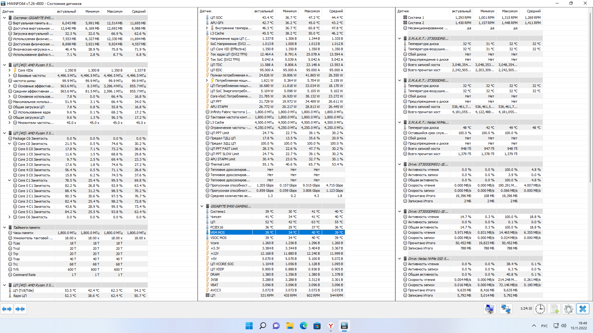

В общем 10 минутный СВ23 , загрузка всех ядер 100%. В пике температура VRM 50*. Темпа процессора-почти 80, но это я обороты держу на минимуме на 750 об/мин. Никакого дополнительного обдува зоны VRM нет. Кулер на 750 rpm и штатная ID Cooling 120-ка, посаженная на реобас на задней стенке.
Litoy.88 так что теперь твой "выход". Давай третью ЖК и на заслуженный отдых: "заслужил!". :lol:

bibukov писал(а):
Вкупе с R5 5500@4,5 GHz температуру VRM даже под нагрузкой свыше 40° не видел.
Мне показалось, или тут балаболы появились? :haha:
Не знаю как там дела с CB23(не использовал ни разу),там что зациклить его можно? до 50 прогрел ,а что будет с LINX?
Ryzen 7 5700X[4.5hHz]|IH-THOR|MSI B450A-PRO MAX|Crucial Ballistix 3800|RX6900XT XFX MERC319|TT Toughpower XT 775W|ASUS TA-U1

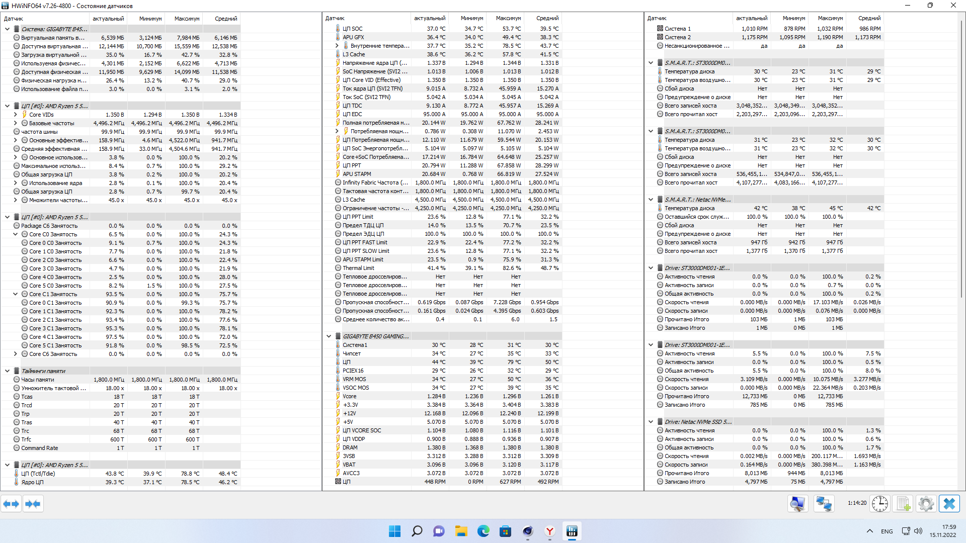

Litoy.88 я и в CB "не играю", какой уж там LinX. А вот в Tomb Raider после 1,5 часов игры. Говорю же 40*. :-P
А ещё ржали надо мной. 8-) Просто я мониторю в реальных задачах, а не во всяких синтетических грелках, которыми не пользуюсь вообще.
Ну так,так и говори,что в игре не вижу выше 40,а то так гордо сказал "в нагрузке выше 40 не видел" и ты считаешь томбрайдер это нагрузка?

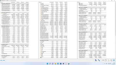

Litoy.88 писал(а):
там не будет постоянно 100% загрузки вк,если всинх включен,следовательно и потребление\выделение тепла 125вт тоже не будет!
изучай, специально для неверующего Фомы добавил. Но я скажу, что серия последних FarCry грузит всё ещё сильнее. Там практически всё под 100% загрузки.

Регистрация: 15.09.2009
bibukov, датчики врм на гигабайтах врут в меньшую сторону на 10-20 град, чем больше темпа, тем больше врут. Уже пяток случаев в теме апу с гигами, когда при 65-80 град. на vrm soc по датчику, и доска/встройка троттлит.
Ну и эта - гордо заявить про снятые лимиты и 200Вт и показывать непонятные скрины hwinfo с пиковой нагрузкой типа CB23 в 68Вт это мощно. Не говоря уж про 20+вт в играх. У меня зарядник от смарта на 20 ваттах тоже не греется выше 40 град. И прикинь, он без радиаторов. :D
