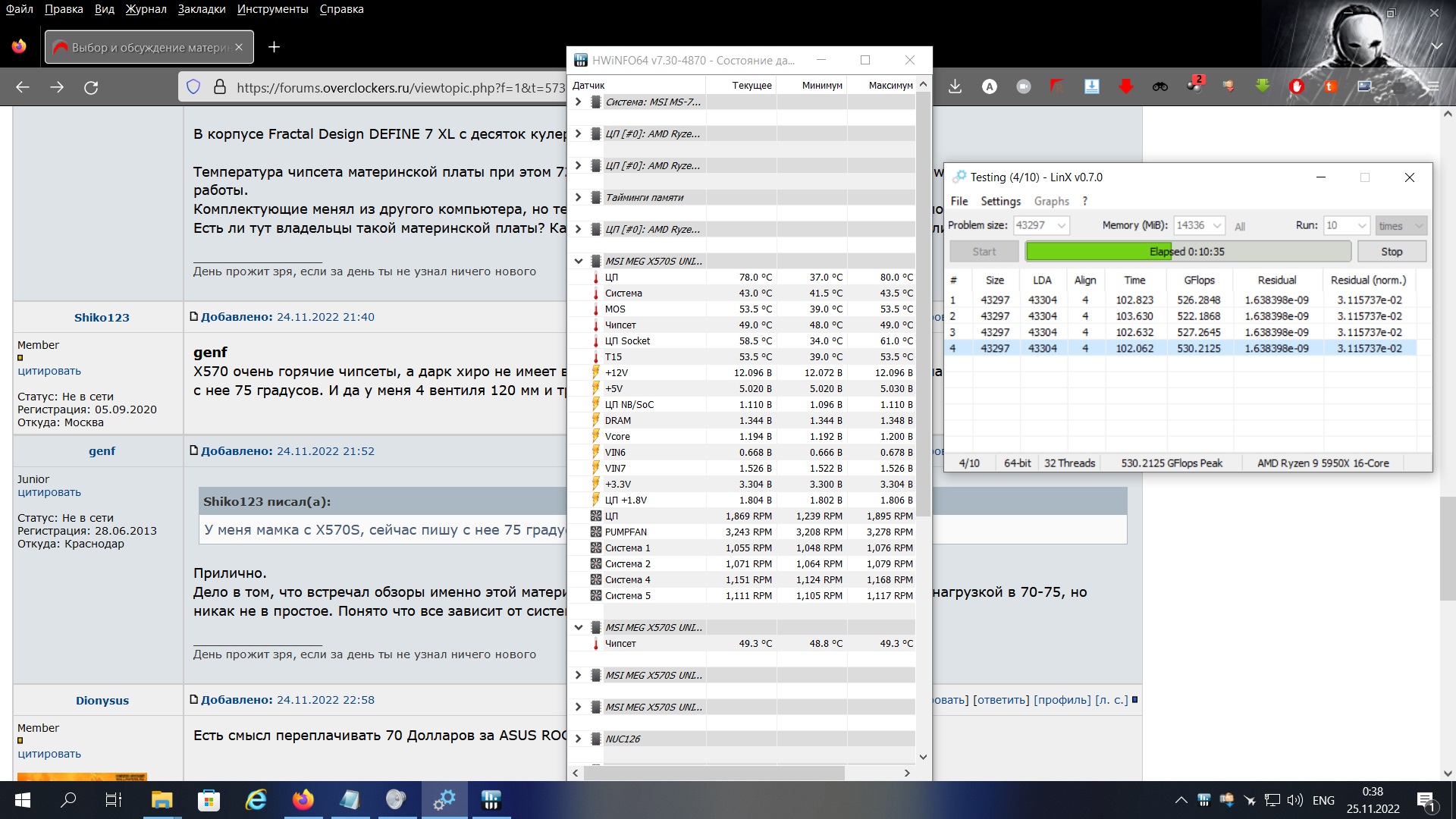

Shiko123
Что то у Вас борода какая та, вот после 10 минут в Linx на MSI MEG X570S UNIFY-X MAX
Безымянный1.jpg [ 504.15 КБ | Просмотров: 753 ]
Ryzen 9 5950X/MSI MEG X570S UNIFY-X MAX/EVGA RTX 3080/10 FTW3 ULTRA/G.Skill TRIDENT Z Neo F4-3600/DARK POWER PRO 12/SSD 2Tb/HDD 8Tb/

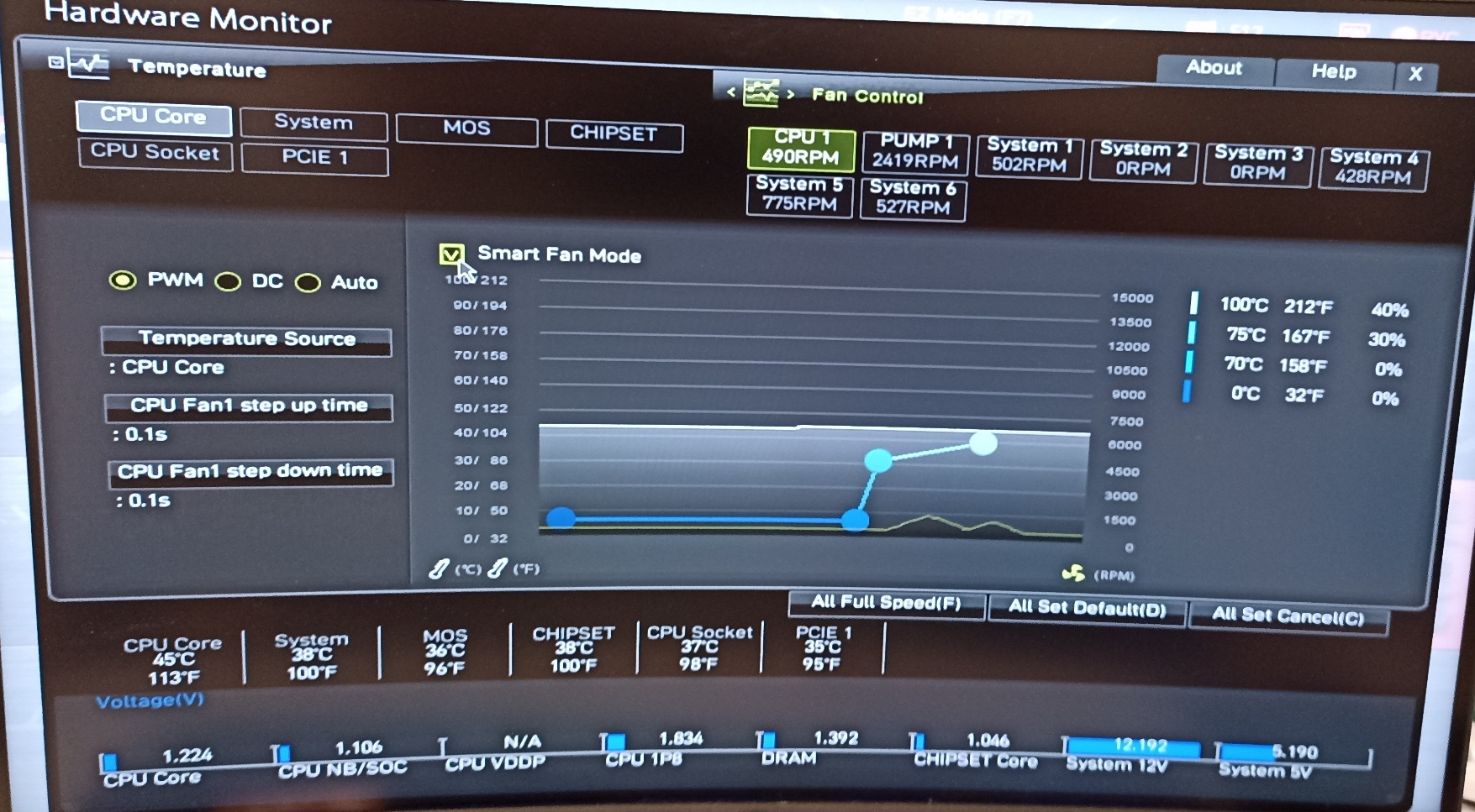

Кривую придется строить, хочется вам или нет. Я писал с работы и многие платы путаю. Но не решаемых проблем нет.
IMG_20221125_223933.jpg [ 523.85 КБ | Просмотров: 585 ]
Выбираем в правом верхнем углу System 1, 2, 3, 4, 5 или 6 (какой нужен). Выбираем режим PWM, если остановка вентиляторов не планируется, DC если планируется остановка вентиляторов. Включаем галку Smart Fan Mode. Соотносим с температурным датчиком Temperature Source (ставьте System, там температура мало меняется). Правый верхний угол переключение того какая температура рисуется на графике в данный момент. Рисуем кривую. Как у меня на рисунке, это значит обороты вентилей минимально возможные, которые позволяет контроллер вентилятора в режиме PWM. Если DC включить, то определяется передвигая график при каком напряжении остановится вентилятор и строится соответствующая кривая остановки вентилятора при соответствующей температуре и соответствующий уровень напряжения при соответствующей температурею
IMG_20221125_224840.jpg [ 386.9 КБ | Просмотров: 585 ]
Режимы тихий, полная скорость и т.д. ищите в программе под винду User Scenario, там же есть и ручной режим, когда тоже строятся графики или просто задается постоянная скорость вентилятора. Неужели в таких простых вопросах как скорость вентилятора еще можно заблудиться?

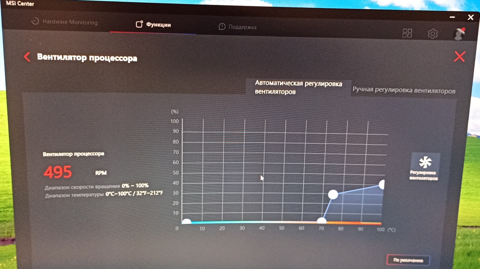

Там в фан контроле есть кнопка калибровки вентиляторов, называется регулировка вентиляторов, при нажатии вентили разгоняются до максимальных оборотов и до минимальных оборотов и прога запоминает значения. Откалибруйте.
Во вторых при цеплянии паровозиком тахо сигнал снимается с одного из вентиляторов, остальные пины у других вентиляторов должны отсутствовать и кто Вам сказал, что все Ваши вентиляторы совсем однояйцовые, может быть разбежка по параметрам, попробуйте назначить главным вентилятором другой вентиль в верхней группе переподключив хвост со всеми пинами на другой вентилятор группы.
