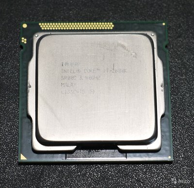

Спасибо. отпишу как все куплю и протестирую. кстати на фото проц родной с небольшой вмятиной и царапинами. Сейчас он стоит в компе у продавца

вмятин никаких не должно быть. Как тогда отводить температуру от него? поверхность должна быть идеально ровная и без вмятин и царапин. Поищи лучше другой, там их навалом на авито. Да и 8 дороговато.
вот посмотри , может это не критично

Не. Его наверняка или вскрывали или при транспортировке помяли. Не бери. Чем пустоты то заполнять будешь? пастой? Дак паста плохо тепло проводит и нужна только чтоб воздуха не было между поверхностями. Да и какой смысл когда в инете навалом этих процев. За 5000 еще можно подумать, при условии что он рабочий. Да не, сначала если пошли косяки то лучше сразу отказаться. Что-то не то. Странный он какой-то. Явно у китайцев на разборе за 10 баксов куплен. И что там внутри не известно. А вдруг там микротрещина и проявится только через месяц? Я не нагнетаю, но луше поискать в идеальном состоянии, проц то недешевый. Такой я бы не брал.

хмм интересно сейчас гляну и все же вмытины и царапины обычно не критичны, я сколько видео видил где с алика заказывают проц и он вроде как это не критично говорят.

))) Да машины перевертыши тоже ездят, и даже двери закрываются. Ты заведомо с самого начала закладываешь возможность для неудачного результата. Зачем не понятно. Не должно там быть никаких физических следов воздействий, нет в системе механических процессов. Значит что-то с ним сделали и последствия не известны. А остальное одни догадки, нормально там или нет. Там может полчипа сломано и миллион транзисторов не работает. Кто знает то. Тесты тебе ниче могут не показать. Сам решай, больше не буду об этом. Не мое это дело. За 5000 уламывай и говори что он битый и не нужен никому а тебе сойдет. Их тяжело продать, отдаст никуда не денется.
