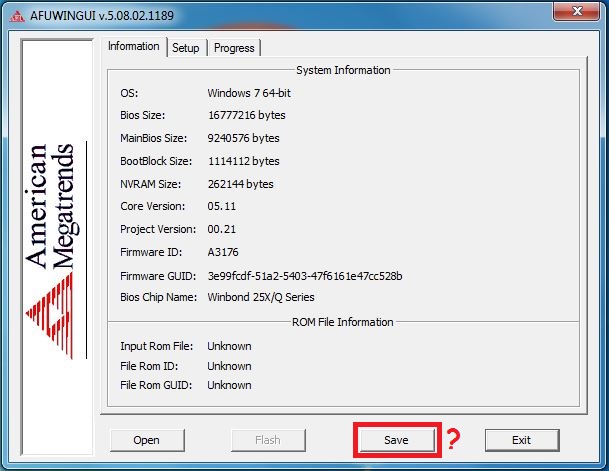

ребят подскажите может кто сталкивался ?? - мне нужно удалить из биоса перманентный слик 2.1 для активации win7 . нашол инфу что это можно сделать программой AFUWINGUI - только вот открыв эту программу, я маленько не в курил --где он находится этот слик ,какие галочки ставить и куда ))) можно конечно везде галочки поставить и перепрошит весь биос полностью :?: но что то боязно как то :oops:
вот сделал скриншот -- поправьте если не прав пожалуйста :-) а то наделаю делов с этой перепрошивкой ))) "Non Critical Block" - это же служебная область ??? слик 2.1 этот -туда прописывается ??

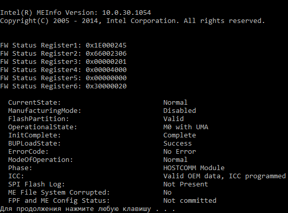

Регистрация: 10.01.2005
текущий статус ME. похож на работоспособный?
mest.PNG [ 21.43 КБ | Просмотров: 3055 ]
Куратор темы
Регистрация: 02.03.2008
Похож, на вид все хорошо.
CodeRush Спасибо.
На мамке перестали мониториться обороты вентиляторов на некоторых разъёмах fan(и в биос и в винде), температуры в биос кроме процессорной(в винде все температуры мониторятся). Вот и заподозрил МЕ. В чем ещё может быть причина?
