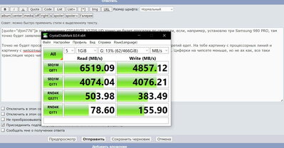

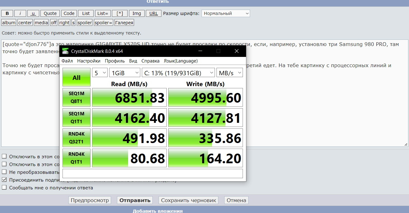

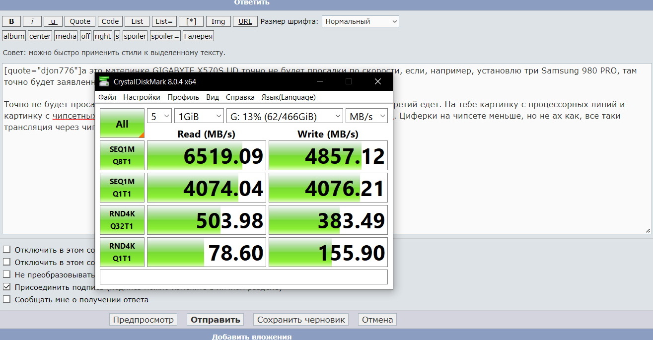

а это материнке GIGABYTE X570S UD точно не будет просадки по скорости, если, например, установлю три Samsung 980 PRO, там точно будет заявленная скорость или есть подвох какой-то?
Точно не будет просадки, будет заявленная скорость у меня два 980Pro стоят, все на 4.0, третий едет. На тебе картинку с процессорных линий и картинку с чипсетных линий. На процессорной линии терабайтник, на чипсетной 500 гигов. Циферки на чипсете меньше, но не ах как, все таки трансляция через чипсет идет.
pic.jpg [ 223.92 КБ | Просмотров: 628 ]
pic_2.jpg [ 234.49 КБ | Просмотров: 628 ]
