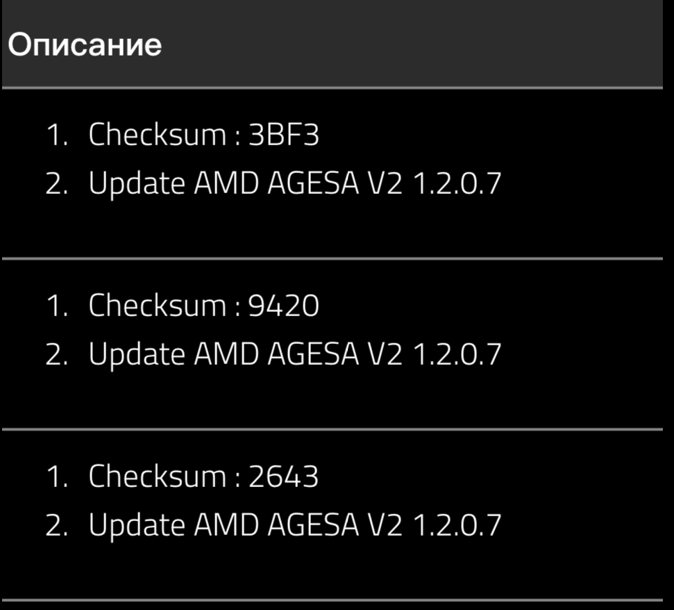

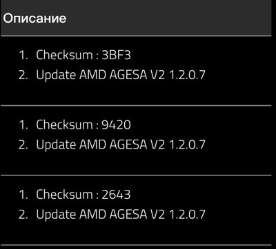

Всем привет. Кто нибудь может подсказать, за пол года на профильную материнку вышло 3 биоса, агеса одна и таже. Как понять что они меняют? Агеса может оьновляться без смены версии? Откатился с вин11 на 10 из за фризов в играх. А в чем проблема была хз, толи винда кривая толи биос который так и не поправили. И могли ли это исправить с новым биосом, который вышел 2 недели назад..
2EC5B4CF-7A06-41E6-8DD3-3F899895B9DF.jpeg [ 129.28 КБ | Просмотров: 754 ]
И подскажите, если биос обновлять потом бекап настроек можно восстановить с флешки например? или необходимо все с нуля настраивать?

Proms - agesa 1.2.0.7 - очень долго была в статусе beta для очень многих плат. под мой гиблый байт X570S UD - финальную выпустили буквально в конце декабря, до этого было 4 беты именно с 1207.

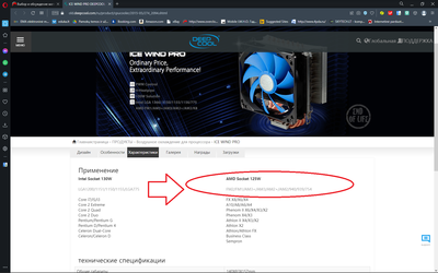

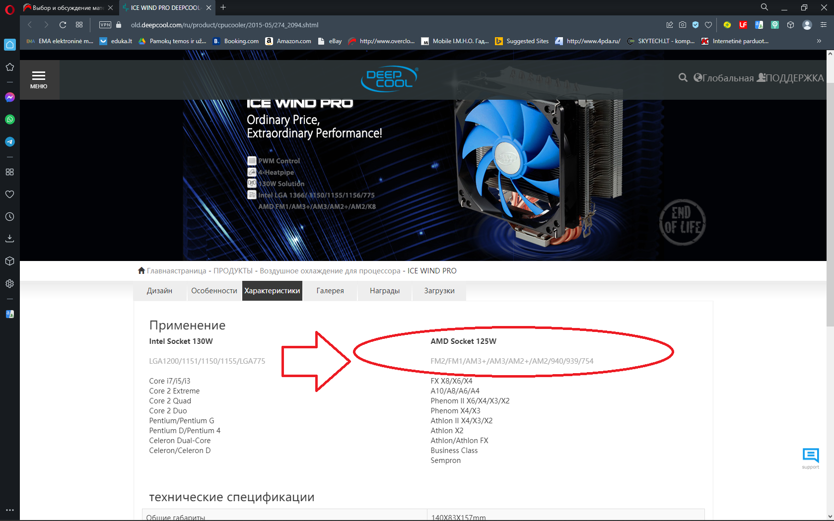

miro1674n писал(а):
А почему нет?
Вы здесь где нибудь видите упоминание АМ4? Или вы умней производителя кулера?
К1.png [ 755.45 КБ | Просмотров: 557 ]
Регистрация: 17.04.2019
Darius13
miro1674n писал(а):
Всё что цепляется за стандартную рамку на AM3/+ совместимо с AM4. Несовместимы только кулеры с собственными креплениями и рамками.
Ещё раз для самых глупеньких
Регистрация: 14.06.2018
Ну так глазками надо посмотреть, кулер крепится за стандартную рамку :D "где нибудь здесь" навернияка писалось когда AM4 еще не было в помине. Просто не обновили т.к. модель кулера старая.
Регистрация: 28.03.2009
Darius13 Ice Hammer IH-4400 и IH-4300 когда выпускались AM3 не было (LGA 775, Socket 754/939/940, Socket AM2). Прекрасно установились на стандартную рамку АМ4 и охлаждают 5600х и 3500х.
Регистрация: 02.01.2006
Откуда: Клайпеда, Литва
Фото: 5
Ну значит вводят в заблуждение людей если не пишут о совместимости.
